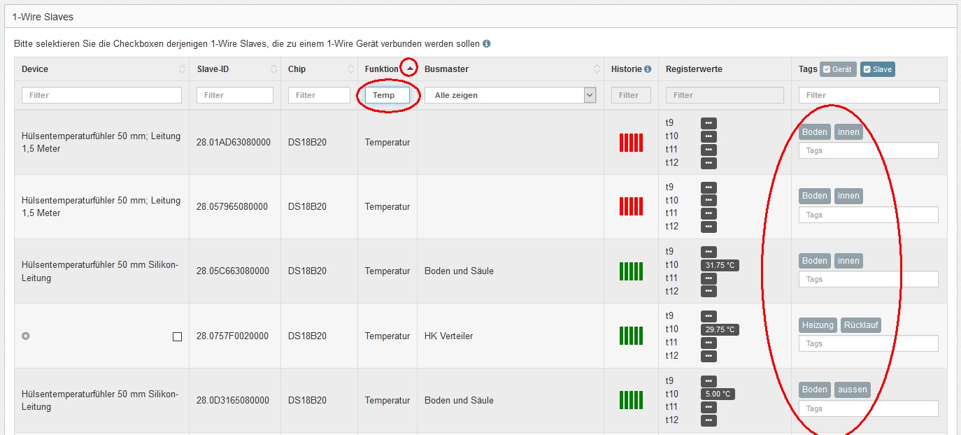

Kuckst Du mal hier:
1. 1-Wire Slaves:
  • Diese Ansicht ist "Geräte umgekehrt Alphabetisch" (Pfeil bei Device = Gerät).
  • Hier hast Du eine Zuordnung der jeweiligen 1-Wire Slaves (die Du vom WireGate kennst) zum Gerät.
  • Alle Infos zu den verwendeten Chips und der Aufgabe
  • Dazu auch der Busmaster-Kanal (kannst selbst benennen) an welchem das Gerät / die Slaves gefunden wurden.
  • Unter Historie die Erreichbarkeit des Slave am Bus in "Inventory-Zyklen". Diese sind in der Regel 5 Minuten (alles einstellbar)
  • In dieser Ansicht wurde "nach Funktion sortiert" und "gefiltert" (hier "Temp")
  • Nun werden alle bekannten Sensoren angezeigt mit Geräten. Links steht sogar, was es ist (!)
  • Die ersten beiden Sensoren sind "5 x rot" das bedeutet, in den letzten 5 Intervallen nicht gefunden (vermutlich nicht angesteckt)
  • rechts werden die passenden TAGs angezeigt, Hier die grauen TAGs aus dem Geräteeditor. Damit kann man zusätzlich Gruppiert filtern
  • Die Details der Historie-Anzeige wird hier genau erklärt
  • Inklusive Handlungsanweisungen zur Fehlersuche
  • Wenn man über die einzelnen Balken fährt, bekommt man auch die genaue Uhrzeit der Messung
  • In jeder Ansicht werden auch die Rohdaten unter "Registerwerte" angezeigt
  • Bei Temperatur ist das einfach, da ist es die Temperatur in °C
  • Feuchte, Licht und Luftqualität werden in Spannungen angezeigt, weil die im Sensor halt so gemessen werden.
  • Für die Fehlersuche ist das aber in der Regel ausreichend, weil man es auch untereinander vergleichen kann
  • Möchte man eine andauernd Aktualisierung (alle 5 Sekunden, ebenfalls einstellbar) dann klickt man auf den Wert, das Feld wird anschließend grün und es dreht ein Kreis, um die andauernde Aktualisierung anzuzeigen.
