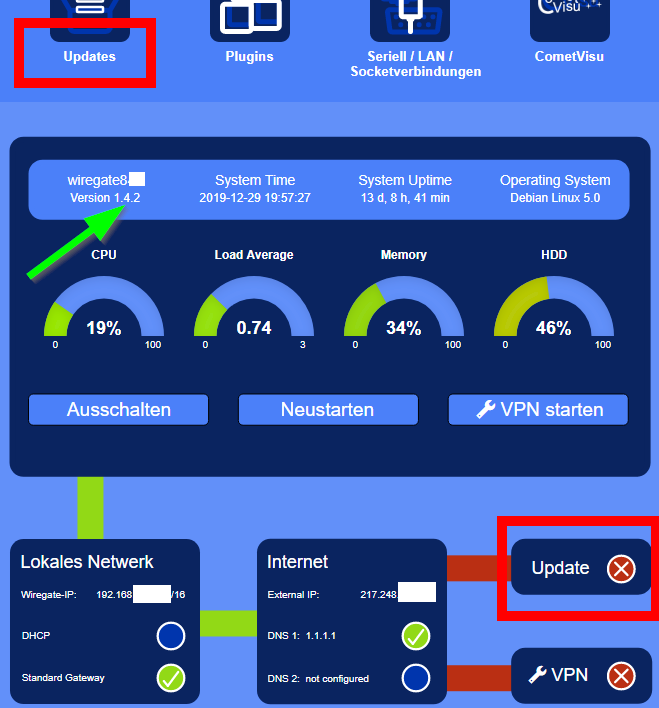

ich möchte mein altes Wiregate aus dem Jahr 2012 gerne aktualisieren und wollte dies über das Webinterface tun. Mein Wiregate hat Version 1.2 und ich habe gehofft so eine neuere Version zu erhalten. Leider ist der Knopf jedoch mit einem roten X versehen. Siehe angehängten Screenshot.
Mache ich etwas falsch, oder ist 1.2 tatsächlich die aktuellste Version?
Gerne kann ich noch weitere Daten nachliefern, falls dies erforderlich ist.

Hallo Guste,
die rote Anzeige bedeutet, dass der Update Server und auch der VPN Server nicht erreichbar sind. Damit kann man auch kein Update laden.
- Eine Verbindung zum Internet scheint zu bestehen, da der Server die eigene öffentliche IP hinter dem Router ermitteln kann.
- Ein DNS ist eingetragen, in einem lokalen Netz und erreichbar
==> Ich würde sagen, der eingetragene interne DNS kann die Verbindung zum Updateserver nicht auflösen,
==> Es würde helfen, dem Server einen öffentlichen DNS Server zu geben (1.1.1.1. oder 8.8.8.8 oder 9.9.9.9)
Dann sollte es auch funktionieren mit dem Update

Ich habe den DNS auf 1.1.1.1 geändert und er wird ebenfalls grün. Siehe Anlage. Allerdings erscheint unten rechts neben dem Update weiterhin ein rotes X.
Ich habe dann jedoch beim rumprobieren einfach mal oben links im Bild auf "Updates" geklickt. Dort findet er neuere Updates und konnte sie auch installieren. Sollte ich mir da Sorgen machen, oder ist das außer des Umwegs kein Problem aus deiner Sicht?

Hallo Gusto,
dann passt alles, wenn er die Updates installieren konnte. Womöglich ist die Anzeige eben falsch.... (oder Reboot hat gefehlt)
