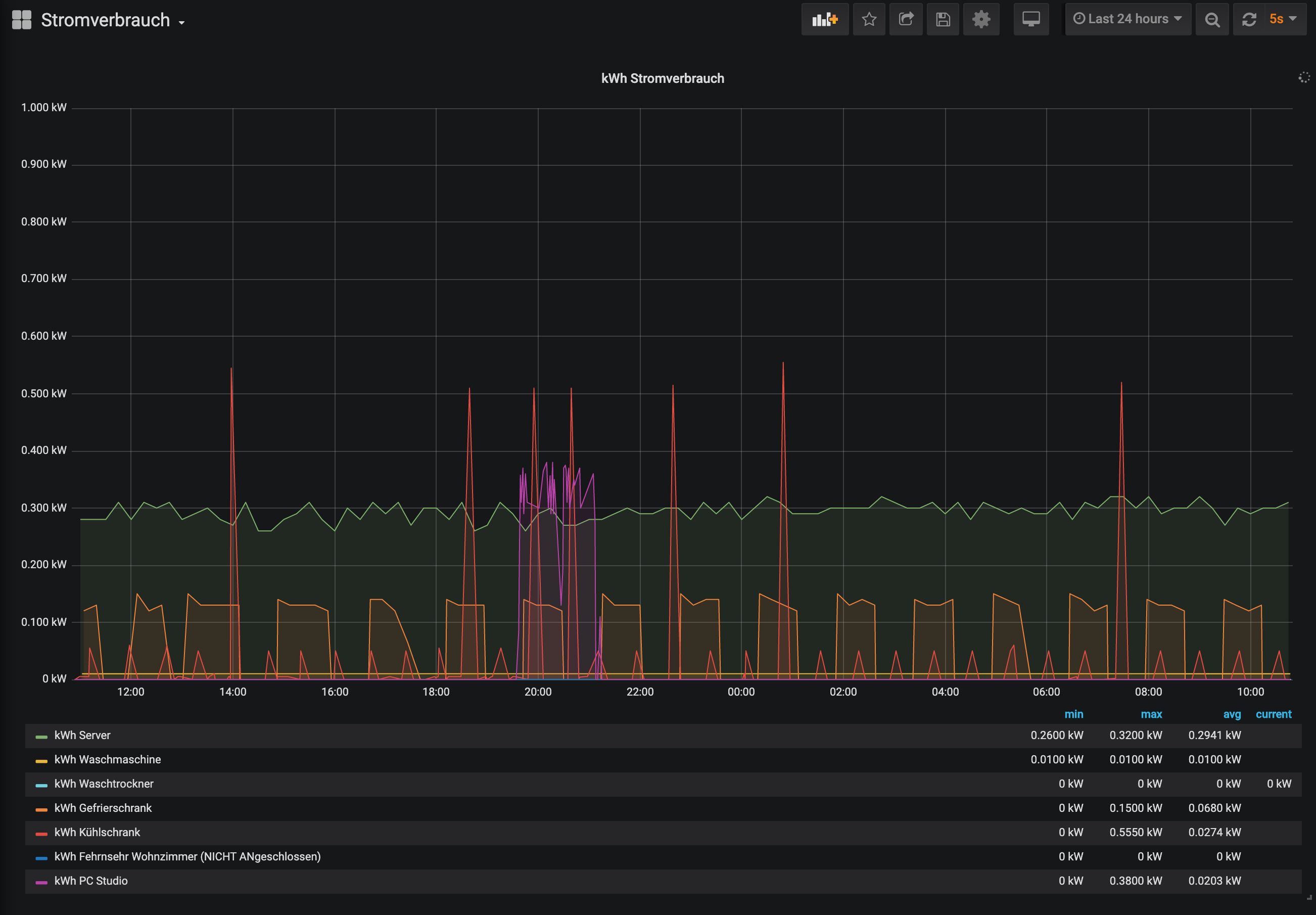

ich komme nicht so 100% mit der Auswertung in Grafana klar. Immerhin habe ich es geschafft mir den Stromverbrauch über die GA loggen zu lassen.
So schaut dann die Einstellung aus:
Was ist aber jetzt noch gerne hätte, ist der Stromverbrauch und die Kosten der letzen 24h /Woche/ Monat / Jahr und die Kosten wenn mich eine kWh 29 cent kostet.
Mein erster Ansatz
FROM default KNX_LINE27 WHERE GA = 6/3/0 // Das ist die GA auf welcher der Strommessaktor die kW sendet.
SELECT field(Val) mean()
GROUP BY time (1s)
Ok. Damit bekomme ich den Durchschnittswert der letzen Sekunde. Jetzt könnte ich mit math einfach hochrechnen.
Aber irgendwie glaube ich nicht das dies der beste Weg ist.
Mag mir jemand auf die Sprünge helfen? Ich habe das Video von Stefan bereits gesehen aber komme noch nicht auf eine vernünftige SQL Abfrage.
