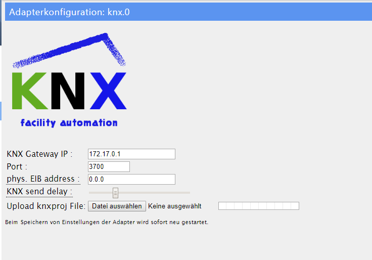

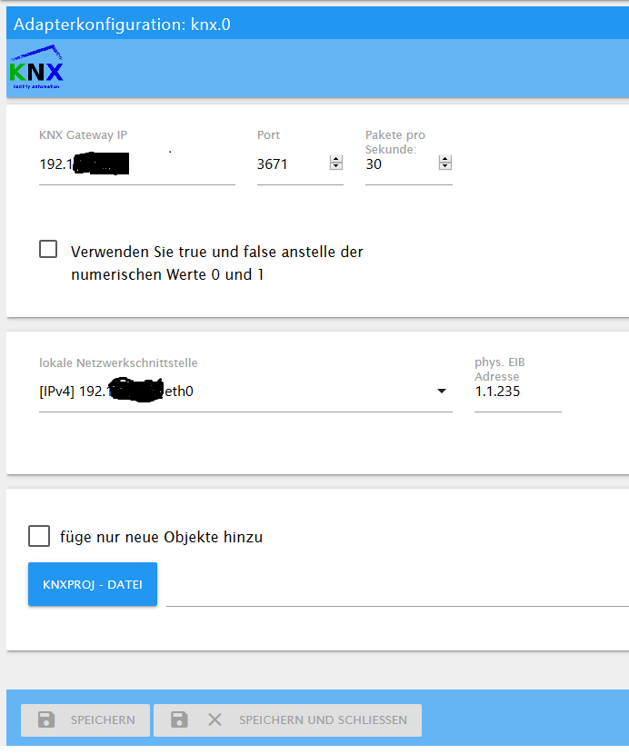

kannst du uns bitte noch sagen, wasd du hier im IOBroker einstellst, wenn du die Verbindung zum Timberwolf machst?
Hallo Matthias,
nur der Vollständigkeit halber:
Ich kann gar kein KNX-Send-Delay einstellen, wird bei mir nicht angezeigt.
Aber ihr habt ja schon rausgefunden, dass das Problem beim knx-Adapter zu suchen ist und dem Entwickler mitgeteilt.
Nochmals Danke!!!
