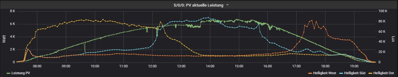

was lange währt.....
Hier also mal zwei Screenshots aus Grafana auf denen man die verschiedenen 3 Helligkeitswerte der Wetterstation sieht in Zusammenhang mit der Leistung der PV-Anlage. Oben ein durchgängig sonniger Tag (vorgestern) und unten ein etwas wechselhafter Tag (gestern)

.... also ich habe immer noch die Version aus dem ersten Post am laufen. Zusätzlich die nativen Helligkeitswerte über einen Tiefpass mit 240 sec geglättet..... Funktioniert bisher sehr gut.... mal sehen wie es um Herbst und Winter aussieht.
