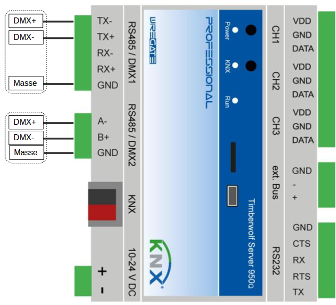

Anschlussbelegung für DMX:
Anmerkung: Die Beschriftung ist auf den neuen Gehäusen bereits korrigiert.

Danke Stefan. So eine Abbildung ist der Traum! Beide Daumen nach oben!

Könnte man die Sachen für DMX (Custom Logiken) in die KB übernehmen damit man die schnell findet. Auch Stefans schönes Bild der Anschlussbelegung.

Anschlussschema sollte in den ElabNet Produktkatalog oder Schnellstartanleitung rein (oder ist es schon?), eine Redundanz Produktkatalog und KB möchte ich vermeiden.

Kann man sagen ab welcher Fertigungsnummer die richtig beschrifteten Gehäuse zum Einsatz kamen und gilt die falsche Polarität nur für DMX oder generell für die RS485 Schnittstelle?S. Kolbinger hat geschrieben: ↑Fr Aug 23, 2019 8:55 am Anmerkung: Die Beschriftung ist auf den neuen Gehäusen bereits korrigiert.
