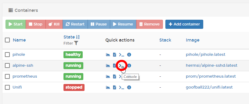

Wer's nicht glaubt, kann's bei einem beliebigen Container wie folgt ausprobieren:
Dann den Container starten und auf die Konsole gehen:
Dort dann den Befehl set eingeben, Enter drücken und das Ergebnis studieren:
Damit bleibt die Frage, was man nun dort effektiv eingeben sollte. Ich nehme an, den zweiten Wert, also 9.9.9.9 bzw. 1.1.1.1, ja?
