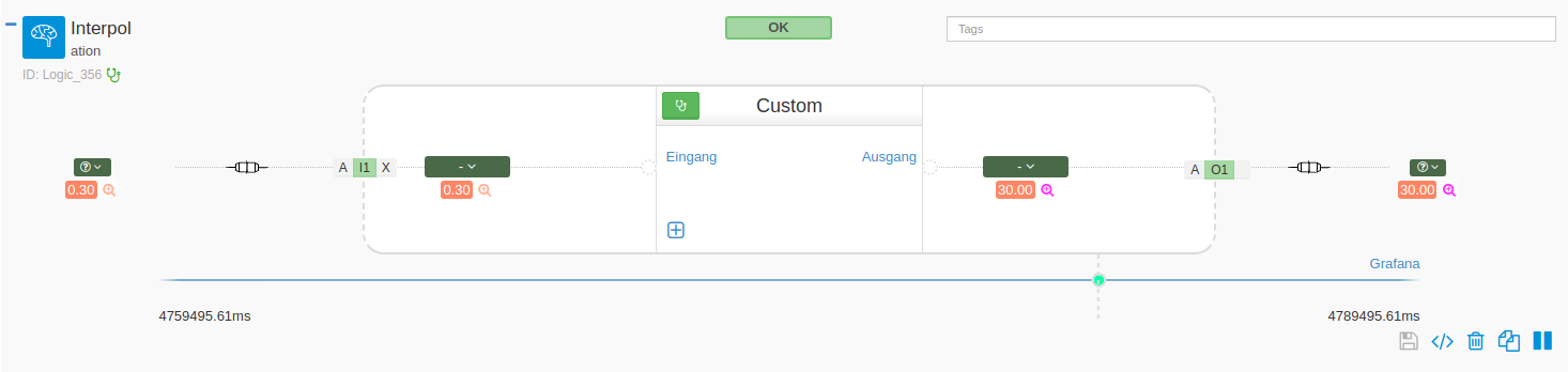

Hallo @Chris M.,
ich habe deinen Vorschlag Interpolations-Funktion aufgegriffen und als Modul für die LE umgesetzt.
Syntax: ["Interpolation","$In", "$Out", [ [x1,y1] , [x2,y2] , ... , [xn,yn ] ] ]
xi < xi+1 , d.h. die Stützpunkte müssen nach ihren x-Werten aufsteigend sortiert sein und x-Werte dürfen nicht doppelt vorkommen
Die Berechnung des Ausgangswertes erfolgt mit abschnittweiser linearer Interpolation.
Zusätzlich werden die Ein- und Ausgangswerte auf den Wertebereich der Stützpunkte limitiert:
Einfaches Beispiel für Verhältniszahl (0 - 1.0) => Prozent (0 - 100)
- "Interpolation" (Modulbezeichner)
- "$In" (Referenz auf Eingangs-Level)
- "$Out" (Referenz auf Ausgangs-Level)
- [ [x1,y1] , [x2,y2] , ... , [xn,yn ] ] (Stützpunkte der Interpolatioin)
| Eingangswert (X) | Ausgangswert (Y) |
| X < x1 | y1 |
| X = xi | yi |
| xi < X < xi+1 | yi + (yi+1 - yi) / (xi+1 - xi) * (X - xi) |
| X > xn | yn |
["$In", "float", 0.0],
["$Out", "float", 0.0]
["Interpolation","$In", "$Out", [[0,0],[1,100]]]
["Eingang","Eingangswert (x)", "$In", "a"]
["Ausgang","Ausgangswert (y)","$Out", "a"]
