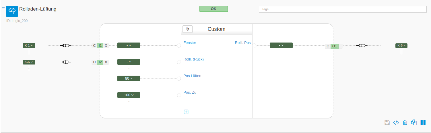

Hallo Fabian,
Das sollte dann in etwa so aussehen:
Kurze Beschreibung.
Das Objekt K-6 steuert den Rollladen. Die Werte sind zwischen 0 (oben/offen) und 100 (unten/geschlossen).
Wenn man, wie hier, keine eigenes Rückmeldeobjekt hat, kann man dasselbe Objekt auch als Eingang verwenden.
Der Fensterkontakt ist K-1 (0=geschlossen / 1=offen).
Wenn das Fenster geöffnet wird und die Rollladenposition zwischen "Pos Lüften" und "Pos Zu" ist, wird der Rollladen auf "Pos Lüften" gefahren.
Wird das Fenster geschlossen und die aktuelle Position steht noch auf "Pos Lüften" (+/- 2), wird die Position vor dem Öffnen des Fensters angefahren.
Wenn während des Lüftens der Rollladen aus der Position "Pos Lüften" (+/-2) weggefahren wird, wird beim Schließen des Fensters die Rollladenposition nicht mehr verändert.
Viel Spaß beim Ausprobieren (aber nicht gleich mit der Terrassentür, wegen Aussperrgefahr

Vielen Dank stefan k.
So in etwa hab ich mir das gedacht.
Probier ich doch glatt nachher Mal aus.
