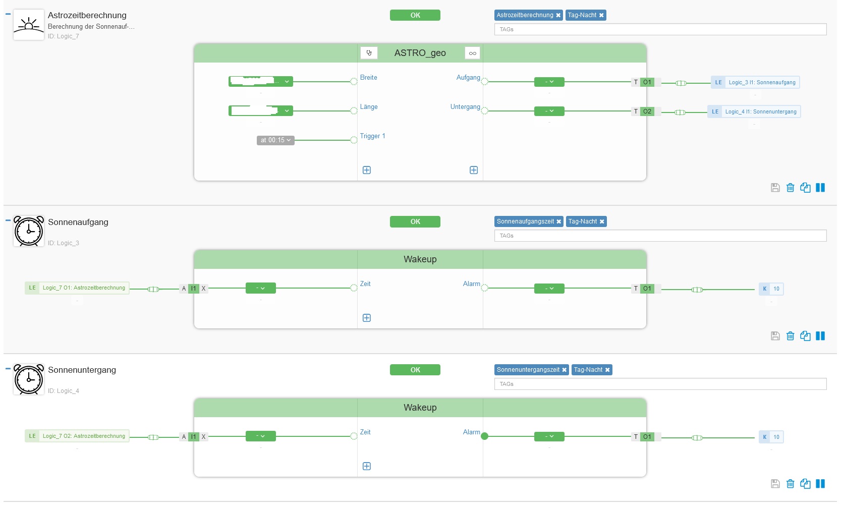

Ist es tatsächlich so, dass es ab der Version V4 nicht mehr möglich ist eine Wakeup Logik mit dem Astro Modul zu triggern? Bei mir funktioniert das auf der V3.5.1 seit eh und je fehlerfrei. Die Astro Logik aktualisiert täglich um 0:15 Uhr die Sonnenauf- und Untergangszeit und diese triggern jeweils eine Wakeup Logik, welche meine Tag/Nacht Objekte einstellen.
Ich kann mir nicht vorstellen, dass dieses mit der V4 nicht mehr funktionieren sollte. Oder habe ich die Vorgehensweise im ersten Post falsch verstanden..?!

Post 1 liest sich so, aber ich bin der Meinung deine Lösung funktioniert weiterhin.
Astro liefert den Zeitpunkt für den nächsten Sonnenaufgang o.ä. , kann mir nicht vorstellen, dass das jetzt nur mehr Sekunden am aktuellen Tag sind…
Schöne Lösung übrigens!

Gerade nochmal gelesen. Ich denke dein Problem liegt am Zwischenschritt über das KNX Objekt - welcher DPT ist das?
Die Lösung von Kaaennixx sollte klappen => direkt ohne Umweg über KNX.

Das ist DPT10.1
Werde heute noch mal ausprobieren wie sich meine Logik ohne den Umweg über das KNX-Objekt verhält.

Ohne den Umweg über das KNX-Objekt funktioniert die Nachtobjekt-Logik einwandfrei:
- Astro-Modul sendet Sonnenaufgang und Sonnenuntergang
- ein Wecker mit dem Eingang aus dem Astro-Modul sendet FALSE bei Sonnenaufgang
- ein Wecker mit dem Eingang aus dem Astro-Modul sendet TRUE bei Sonnenuntergang
