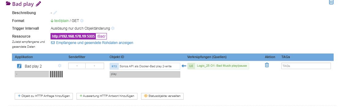

ich habe eine Frage zur richtigen Konfiguration eines http-request, folgendes Szenario:
Glastaster im Bad sendet per KNX (umschalten) 1 oder 0 für play oder pause der Sonos-Box.
Im Logik-Editor mappe ich die 1 oder 0 zu play oder pause als Datentyp string.
Um die Sonos anzusteuern benutze ich https://github.com/jishi/node-sonos-http-api, hier muss ich Befehle absetzen in z.B. folgender Form:
http://localhost:5005/living room/pause
Ich habe jetzt eine Ressource angelegt http://localhost:5005/Bad/ und will dann nur noch das play oder pause aus der Logik anhängen.
Daran scheitere ich momentan noch, wie genau muss die Ressource definiert werden? Anbei ein Screenshot wie das momentan aussieht:
Danke und Grüße Jochen

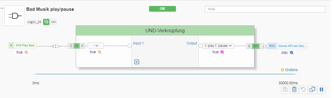

- Was steht denn in deiner Abfragegruppe, wenn du sie mit dem Zahnrädchen aufklappst? Screenshot bitte.
- Wie sieht die Play/Pause Logik aus (Screenshot)?
- Was wird unter gesendete/empfangene Rohdaten angezeigt?

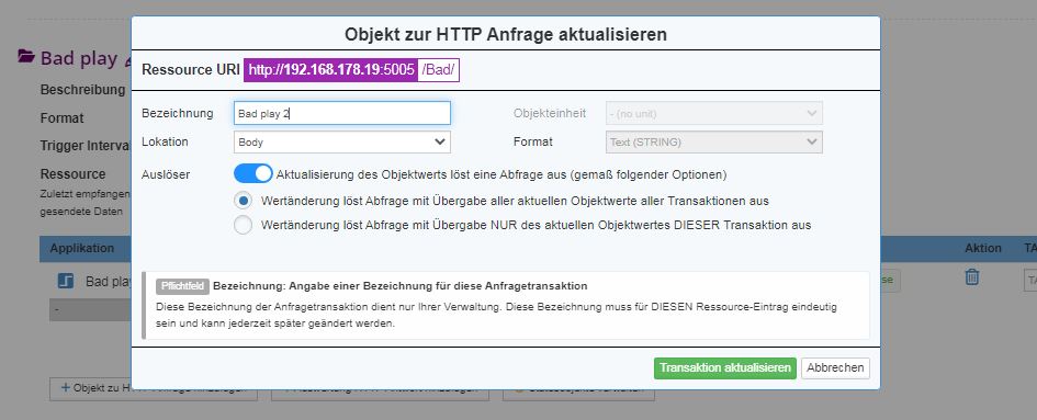

danke für die Infos, das Video werde ich mir aus Zeitgründen erst morgen anschauen können, auf die Idee kam ich leider nicht selbst mal nach nem Video zu suchen, aus der Hilfe wurde ich leider nicht schlau :angry-banghead: !!!
@Robert_Mini hier noch die Screenshots:
Habe mit diversen Einstellungen rumgespielt, das ist einfach der letzte Stand, mir fehlen da leider die Zusammenhänge
Viele Grüße Jochen

Hey Jochen,
du fügst bei der Ressource URI -> /Bad/<play> ein und bei der Anfrage : Lokation -> URI, Selektor -> play und Format -> Text
Die Anfrage verknüpfst du mit deiner Logik.

Stimme Willy zu. Du möchtest ja den Playwert an die Url aka URI hängen, daher musst du auch an dieser als Lokation arbeiten.

Danke Euch für die Unterstützung, habs hinbekommen

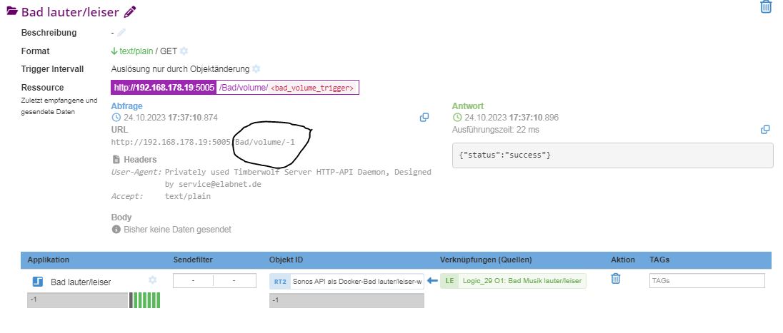

so jetzt muss ich mich doch nochmal dranhängen, wollte noch weitere Funktionen implementieren, dabei bin ich nochmals über ein Problem gestolpert:
Die LAutstärke kann man ändern über folgende BEfehle:
http://localhost:5005/living room/volume/+1
http://localhost:5005/living room/volume/-1
Wenn ich das "+1" bzw. "-1" wieder übergebe funktioniert es nur mit dem "-1". Anbei Screenshots, hier sieht man dass das "-1" sauber übergeben wird, beim +1 sendet er ein "%2B1". Kann es sein dass das ein allgemeines Problem ist dass das System mit dem "+" nicht klar kommt?
