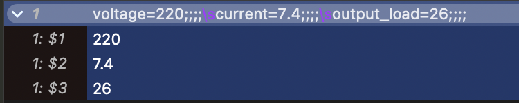

Text: voltage=220;;;; current=7.4;;;; output_load=26;;;; frequency=49.9;;;;
Regexp: voltage=([0-9.]+);;;;\s*current=([0-9.]+);;;;\s*output_load=([0-9.]+);;;;

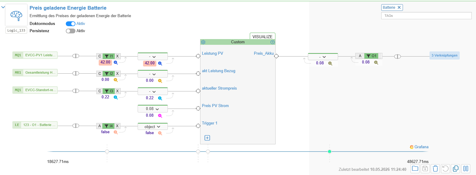

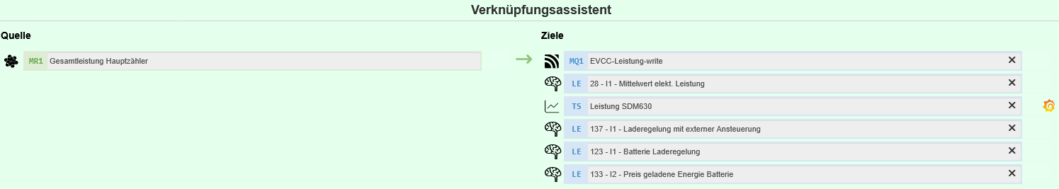

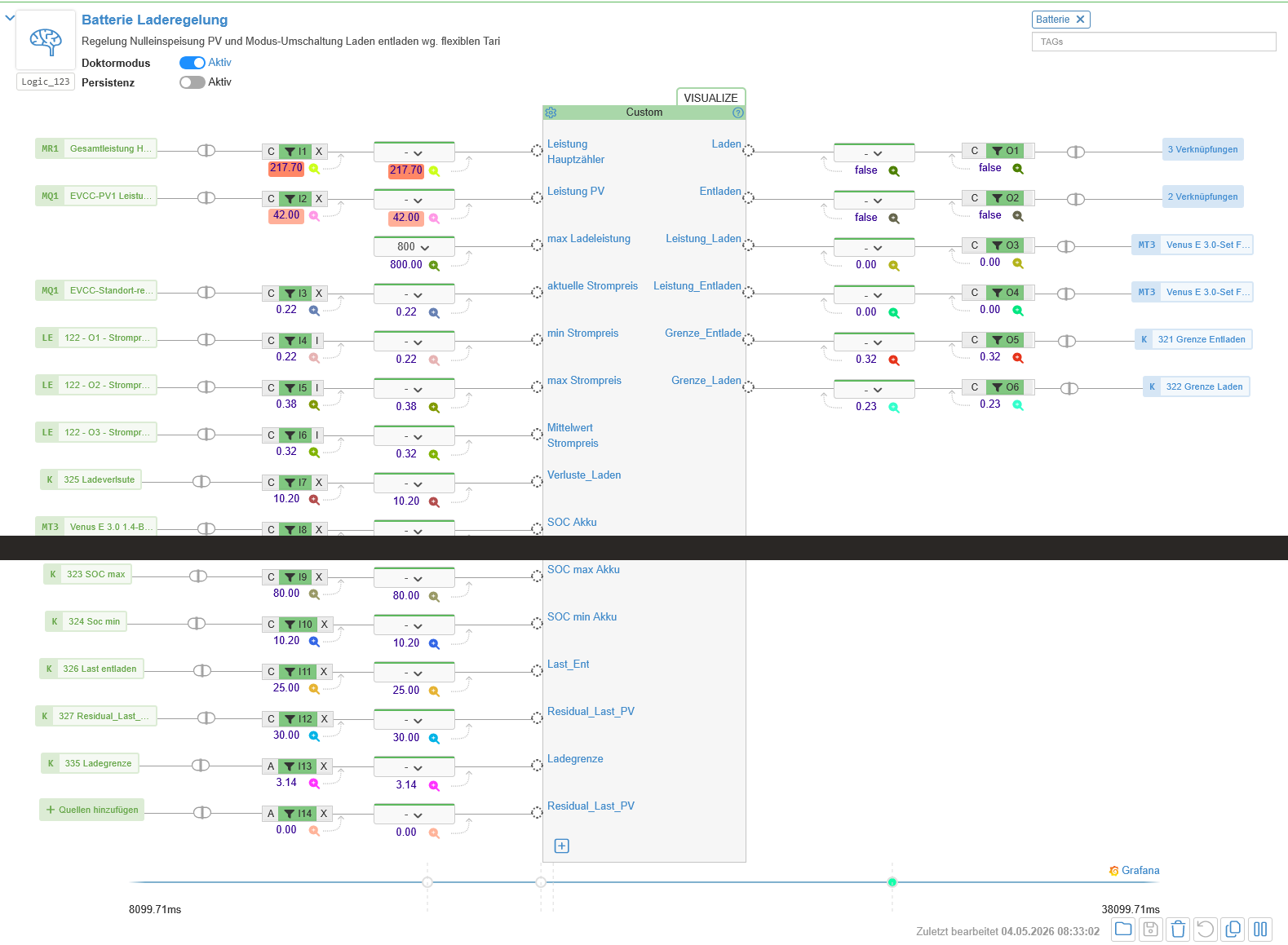

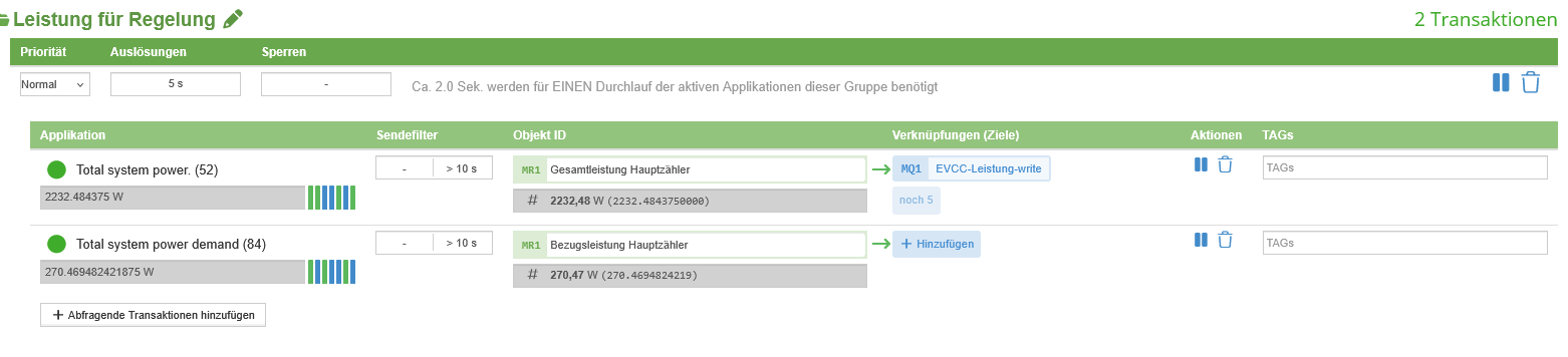

ich kann die fehlende Übernahme bestätigen. In meinem Fall werden aus einem Modbus-Kanal die Werte an Logiken, MQTT sowie an eine Timeseries übertragen. Bis auf in einer Logik kommen die Werte überall an.
Hier als Screenshot der Ausgangswert sowie eine zwei Logiken. Bei einer Logik kommt der Wert nicht an.
Quelle Modbus:
Logik mit funktionierendem Eingang:
Logik bei der der Wert nicht ankommt:
Auch @Jeannot hat wohl ähnliche Probleme. Hier der Link zum Thread viewtopic.php?t=6400&start=10
Vielleicht helfen diese Informationen bei der Ursahenforschung.
