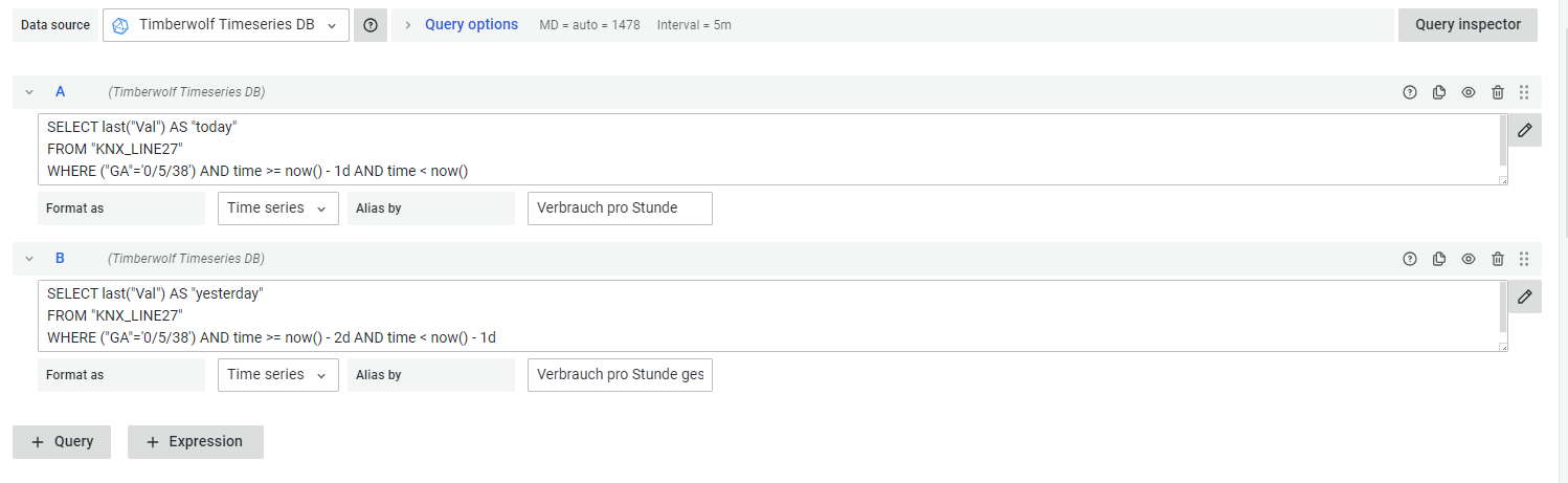

Ausgangslage: ich bekomme vom Stromzähler über das Lingg&Janke-eHZ-Modul stündlich einen Verbrauchswert auf KNX.
Ich möchte nun in Grafana den stündlichen Verbauch der letzten 24 Stunden mit dem stündlichen Verbrauch der vorangegangenen 24 Stunden vergleichen.
Die beiden Balkendiagramme (gelb für Vortag, grün für heute) bekomme ich mit diesen Abfragen hin:

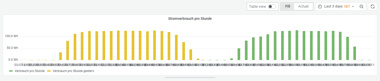

Das Ergebnis sieht dann so aus:
Leider bekomme ich es nicht hin, die beiden Diagramme übereinanderzulegen.
Gibt es dafür eine Lösung? Oder hat jemand ein ähnliches Problem mit anderen Abfragen gelöst?

Ich denke es liegt daran, dass die Zeitstempel um genau 24h verschoben sind.
Das einfachste wird sein, wenn du die gestrigen Werte einfach um 24h verschiebst. Dann hast du die selben Zeitstempel und dann kannst es auch übereinanderlegen.

Es müsste einen Reiter "Transform" geben, wo du dann ein "Add field from calculation".
==> hierbei bitte beachten das Grafana die "Time" in ms braucht. Also müsstest du quasi Time + 86400000 erstellen.
Beim benennen musst aufpassen, das neue Feld z.B. als "Time_shifted" benennen, dann das originale Time Feld (von gestern) ausblenden und dann "Time_shifted" umbenennen in "Time".
Sorry, wie gesagt leider keine Möglichkeit es zu testen. Aber ich hoffe du kommst ein wenig weiter damit.
