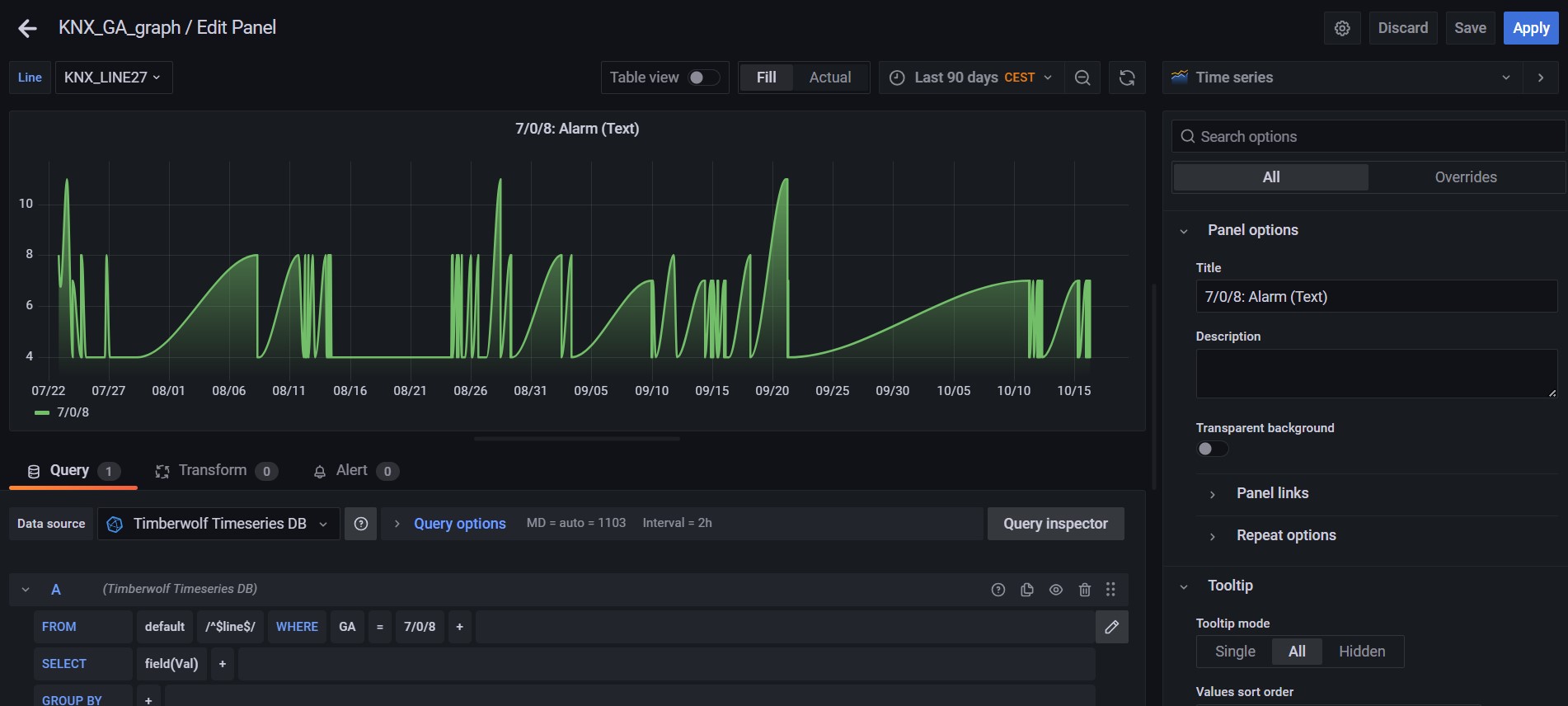

mein ABB-Sicherheitsmodul sendet im Alarmfall einen Alarmtext auf eine Gruppenadresse. Wenn ich mir die Zeitreihe dieser Gruppenadresse in Grafana ansehe (durch Klicken auf das Grafana-Symbol in der Liste der Gruppenadressen) dann wird dort allerdings kein Text-Log, sondern ein Graph aus Zahlen angezeigt:
Auch die Umstellung auf Listenansicht ändert nichts daran.

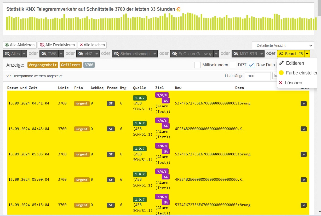

Im Busmonitor sehen die Daten so aus:

auf deinem KNX Bus Monitor -Bild sieht man die HEX-Werte in der Spalte Raw. Z.B. 4F2E4B2E dieser Hex- Wert entspricht den Wert O.K.
Meine Vermutung, dass die Anwendung Grafana die Hex-Werte falsch decodiert.
MfG Juri

Grafana stellt bei KNX-GAs mit Text immer die Länge des Strings dar. Das habe ich jetzt mit mehreren GAs und verschiedenen Einstellungen (Codepage in der ETS) getestet.
Letzter Wert in diesem Fall war "Hallo", Grafana macht darauf eine 5.
Die Frage an ElabNET: ist das ein Bug oder ein Feature?
Wenn man ein KNX-Objekt mit DPT 16 in eine Zeitreihe schreibt, dann wird diese in Grafana korrekt als Text dargestellt.
