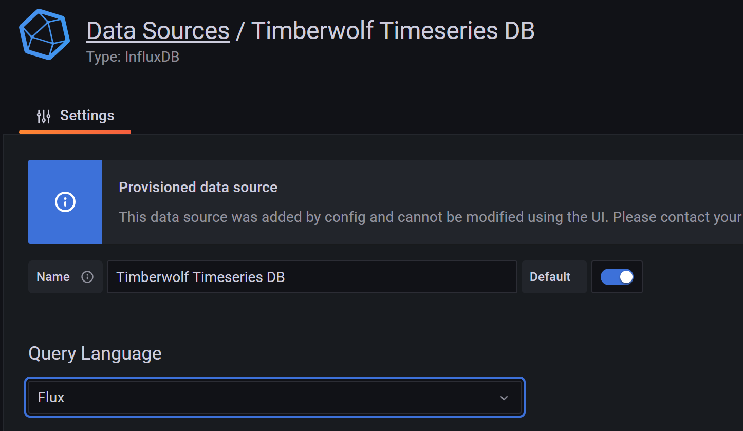

Hallo Jens,
wenn ich versuche in Grafana Settings die Query Language der Data Source auf Flux zu ändern, bekomme ich "This data source was added by config and cannot be modified using the UI.".

Hallo Moritz,
du kannst natürlich die Standard-DB-Konfig die im TWS eingerichtet ist nicht ändern. Dann würden dir wohl alle in der Oberfläche auftauchenden Grafana-Links nachhaltig um die Ohren fliegen
So hatte ich deine Eingangsfrage aber auch nicht verstanden. Im Zweifel kannst du gegen die identische Quelle eine zweite Verbindung einrichten und dann diese nutzen. Aber da bin ich mir eben auch unsicher. Ich meine mich zu erinnern, dass die Influx-DB-Instanz eine Mindestversion haben muss, um mit Flux abfragen zu können. Das gilt es zu prüfen.

Hallo @Sensej
genau, die alten Posts hatte ich gefunden. Aber was heisst das jetzt? Es geht nicht, korrekt. Elabnet muss Flux freischalten?
Grüße Moritz
Grüße Moritz

Die derzeit eingesetzte Version der Influx unterstützt kein Flux. Die allerneueste Version von Influx unterstützt FLUX übrigens auch nicht und wurde von Influx in den "Maintenance Mode" gesetzt, was eine blumige Umschreibung ist für "haben wir zwar versucht, aber da es vom Markt nicht angenommen wurde, werden wir das nicht weiter unterstützen und irgendwann nutzt es hoffentlich keiner" (meine persönliche Interpretation).
Bitte keine Anfragen diesbezüglich bei uns.
Nein.
