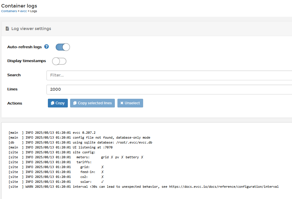

im Log ist zu erkennen, dass du im db-only-mode unterwegs bist.
du benötigst also faktisch gar nicht zwingend mehr die Config-Datei. Die evcc-Kollegen sind mittlerweile soweit, dass man die Config über die Gui erzeugen kann und diese dann in der DB gespeichert wird. Damit braucht man also weder die lokale Config-Datei noch einen Hilfacontainer.

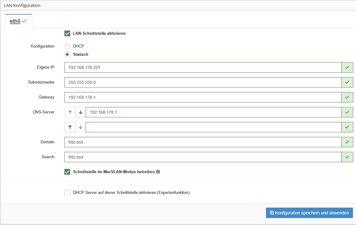

ich denke dann sollten wir mit der Fehlersuche ganz am Anfang beginnen. Zeig doch mal bitte die Lan Einstellungen des TWS (Systemeinstellungen > Netzwerk > LAN)
VG Stefan

Beitrag von ManSch »
Danke für die Hilfsbereitschaft, so sieht das bei mir aus:

hast du den TWS mit Absicht auf MacVLAN konfiguriert? Hast du dir den Info-text hinter dem blauen „i“ mal angeschaut?
Wie sind die Netzwerkeinstellungen im Portainer für deine evcc-Instanz eingerichtet?
Wenn der evcc als „unhealthy“ gemeldet wird, kann ich mir vorstellen, dass er nicht mehr erreichbar ist.
Versorge uns doch bitte mit dem kompletten Log aus der evcc-Instanz.
