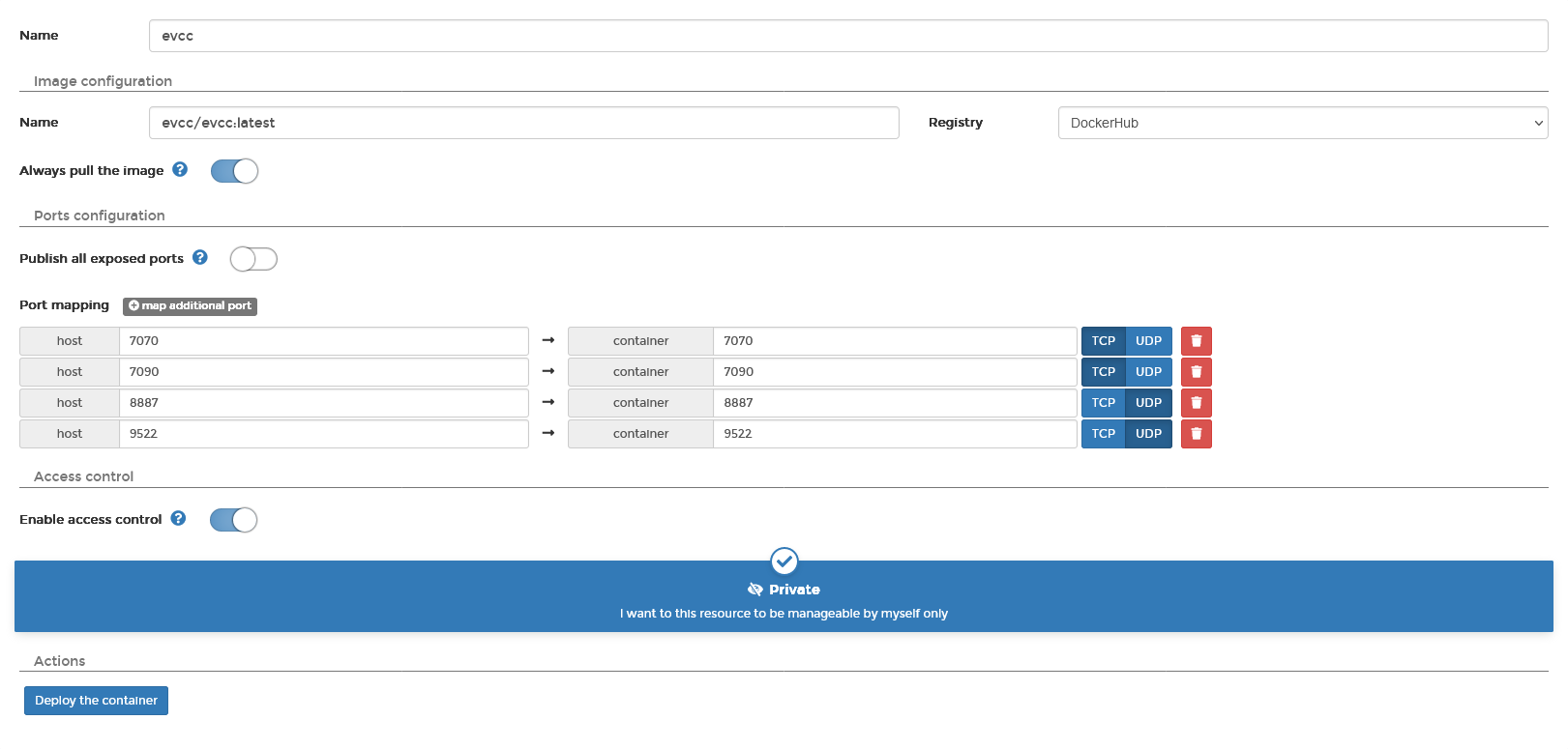

ich empfand die Einrichtung als relativ einfach. Ich hatte aber bereits portainer-Erfahrung auf dem TWS durch Nutzung von vzlogger viewtopic.php?f=68&t=3182.
Volume: evcc_etc : Pfad in container /etc
Auf dieses Volume muss per ssh Zugegriffen werden können. Hier gibt es im Forum dazu Informationenviewtopic.php?f=6&t=3547 zum Einrichten von ssh.

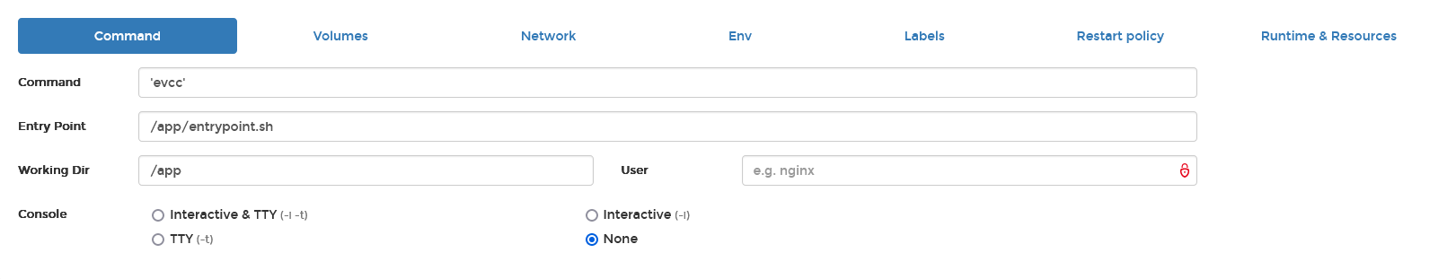

Bei mir sieht es in Portainer dann wie folgt aus:
Dann unter advanced:
und für die volumes:
Bitte noch auf das Netzwerk achten. Ich habe im TWS MacVLAN aktiviert und entsprechend passende feste IP-Adressen eingetragen, sonst gibt es Konflikte bei den MAC-Adressen. Dazu gibt es hier im Forum auch Informationen. z.B.: app.php/kb/viewarticle?a=19
Wenn evcc im Container läuft, dann noch die Anpassung an Deine Umgebung mit der evcc-Doku vornehmen.

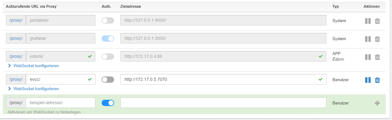

Leider scheint es mit dem Reverse-Proxy noch ein Problem zu geben. Im Log des Containers bekomme ich beim Aufruf des Webservers über https://timberwolf1105.local/proxy/evcc/#/ keine Verbindung zur Server ("Keine Verbindung zum Server." steht in der Fußleiste der Webseite und folgende Fehlermeldung im Container log:
[server] ERROR 2024/01/06 22:38:36 failed to accept WebSocket connection: WebSocket protocol violation: handshake request must be at least HTTP/1.1: "HTTP/1.0"
Meine Reverse-Proxy-Konfiguration sieht so aus:
Falls jemand einen Tipp hat wäre ich dankbar. Gibt es etwas, dass bei den Netzwerk-Einstellungen des Containers zu beachten ist?

Die Konfiguration sollte wie folgt aussehen:
Bei Dir dann natürlich mit der passenden IP im Docker-Netz.
Wichtig ist dabei dann noch, dass der Zugriff mindestens via erfolgt, also mit einem Slash nach evcc!
Da fehlt die Websocket-Konfiguration beim Reverse-Proxy. Funktioniert hier bei mir problemlos auf dem Wolf.

@starwarsfan Danke für den entscheidenden Hinweis und den Screenshot der Konfiguration. Hatte zwar die Option mit Websocket schon gesehen, wusste aber nicht was zu konfigurieren ist, um den WebSocket zu aktivieren.
Jetzt gehts bei mir auch.
