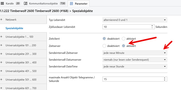

ich hänge irgendwo auf dem Schlauch und finde den Fehler nicht. Vielleicht hat jemand von euch eine Idee.
Meine MDT Glastaster bekommen die Zeitumstellung nicht mit, weil der TW keine Zeit nach Zeitumstellung verschickt. Ich finde aber meinen Fehler nicht. Zeit vom TW wird via NTP bezogen. Anbei 5 Bilder von der aktuellen Konfiguration.

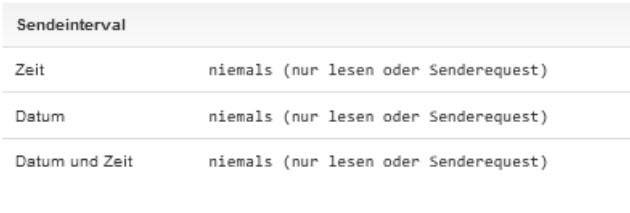

Wie ist denn dein Wollf konfiguriert? Schau mal hier:
Ob man das Zeitsignal nun jede Minute senden lassen muss, ist mal dahingestellt, aber man sollte es dann überhaupt senden lassen. Ich weiß nicht genau, wie die Standardeinstellung ist, also prüfe das doch bitte mal bei deinem TWS.

In deinen Screenshots findest du die Erklärung auch:

Viele Dank für den Stubser, auf die Idee bei Spezialobjekte zu suchen bin ich nicht gekommen.
