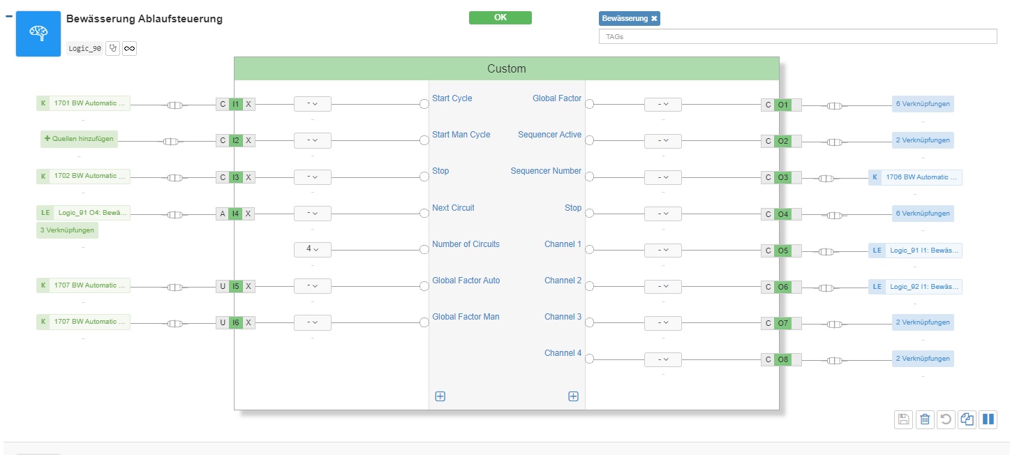

Hallo Leute,
wenn jemand bitte so nett wäre und nochmal auf meine Konfig schauen würde. Ganz so recht mag es noch nicht.
Zum Testen versuche ich mit einem Taktsignal auf den Sequenzbaustein (I1 und I2) die Bewässerung in Gang zu bringen. Seltsam ist, das sich der Status im Doktormodus bei den Eingängen schon mal nicht ändert, obwohl das Taktsignal läuft.
Grüße, Dominic

2 Dinge dazu:
1) nicht I1 und I2 mit dem gleichen Taster gleichzeitig Triggern
2) der Eingang wird nach Empfang von True wieder auf false gesetzt.
3) lass mal das Taktsignal weg und Triggern die Sequenz im DokMode.

Hallo Robert,
danke für den Tipp. Habe jetzt mal probiert den I2 des Squenzers zu triggern. Das Einzige das passiert ist, das O4 auf true gesetzt wird und irgendwann wieder auf false. Die Kreise laufen aber nicht an.
Irgendwo ist da noch der Wurm drin, aber ich finde ihn einfach nicht, das ich den Logikeditor nicht all zu oft benutze
Glaube ich bin auf der richtigen Spur......

Das klingt als ob der Kreis mit Zeit 0 gestartet wird.
Prüfe mal den globalen Faktor am Kreis, eventuell dort mal fix einen Wert setzen.
Ich sehe gerade ein „c“ beim globalen Faktor O1 am Sequenzer => auf „a“ setzen, damit dieser Wert immer verteilt wird.

Hallo zusammen und erstmal Sorry, dass ich mich letztes Jahr dann einfach nicht mehr gemeldet habe. Ist eine schlechte Eigenschaft meinerseits.
Aber ich gebe nicht auf
. Garten und Bewässerung sind seit letztem Jahr fertig gestellt. Nun habe ich mal alle Logikbausteine verknüpft und die Bewässerung läuft auch an. Problem ist, dass sie nicht komplett durchläuft sondern irgendwann der System Request nicht mehr da ist, bzw. ein Fehler auftritt.
Es ist echt schwer hier detallierte Informationen zu liefern, da alles so schnell passiert und man kaum feststellen kann, wann der Fehler wo auftritt. Fakt ist, dass der erste Kreis erstmal durchläuft und entweder beim zweiten oder dritten Kreis der Fehler auftritt.
Es gibt 3 Kreise - 2x Rasen und 1x Beete.
Wäre super nennt, wenn sich nochmal jemand die Zeit nehmen könnte da ein Auge drauf zu werfen.
Grüße, Dominic

Hi Dominic,
habe die Logiken bei mir erfolgreich im Einsatz. Im Vergleich fällt mir auf, dass du bei "Gartenbewässerung - System Control" alle 3 System Requests auf Eingang 1 hast; bei mir habe ich pro System Request einen eigenen Eingang (über das + Symbol zufügbar) und dann jeweils individuell verknüpft. Hab jetzt nicht in den Code geschaut, ob das funktional einen Unterschied macht.
VG Martin

Hallo Martin,
danke für den Tipp. Du meinst wahrscheinlich einen Träger hinzufügen, oder? (Mir sind die Begrifflichkeit immer noch nicht ganz so geläufig, da ich nicht so oft mit der Logik des TW arbeite.
Aber ich werde es mal versuchen. Danke!
Grüße, Dominic

ich habe jetzt wie vorgeschlagen, dem System Control Baustein mal 2 Trigger Eingänge hinzugefügt und auf den System Request Baustein nur noch einen Baustein gelegt. Leider immer noch der gleiche Fehler.
Könnte mir bitte jemand ein paar Screenshots seiner Logiken schicken? Vielleicht fällt mir ja noch etwas auf.
Wann machen die Bausteine denn ein System Warning? Was muss erfüllt sein, dass hier ein Fehler ausgegeben wird?

Hallo Cheater
Ich bin auch nur Nutzer der Bausteine.
Ich verwende das ganze ohne dem System Controll Baustein. Habe 6Kreise wobei 3&4 und 5&6 gleichzeitig gestartet werden. Nur 3 & 6 schaltet weiter.
Warum hast du bei VALVE 3 Verknüpfungen? Ich hab nur beim 1.Kreis zwei Verknüpfungen (Timeseries und Ausgang Ventil)
Ablaufsteuerung
Ein Kreis (alle anderen sind gleich)
Den Inhibit, beim Kreis, verwende ich um einzelne Kreise deaktivieren zu können und das der Ablauf aber weitergeht.
Ablaufsteuerung
