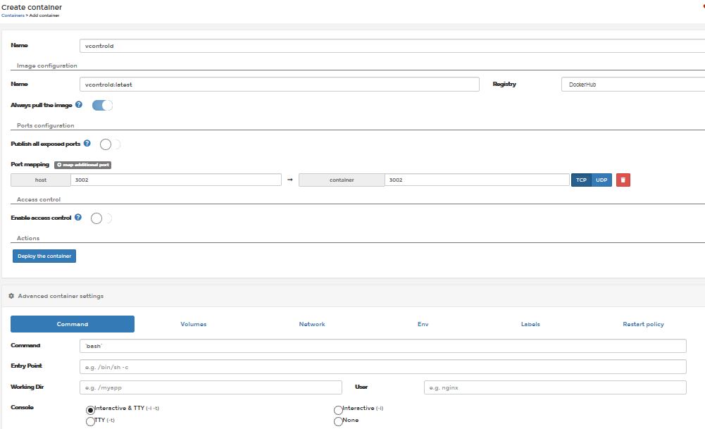

Hi, jetzt macht ihr mich doch neugierig. Dockerfile anpassen um ein Image zu erzeugen versteh ich noch.
Wo aber nutzt ihr die Befehle "docker run" und "docker build" genau? In der portaineroberfläche? Dort kann ich doch nur rumklicken und habe keine CLI :confusion-scratchheadyellow:
Ich glaube da kann ich noch was lernen... Ich habe nämlich auch noch das Problem daß ich meinen vcontrold Dämon zwar im Docker zum laufen bekomme ihn aber bei einem Neustart des Wolfs immer über die Konsole wieder manuell starten muss mit dem Befehl "vcontrold start". Wenn ich diesen Befehl aber in portainer beim Containerbuild per Oberfläche in Command oder Entrypoint eintrage lässt sich der Container nicht bauen.
Hinzugefügt nach 21 Minuten 36 Sekunden:
hier mal noch ein paar Screenshots dazu, vielleicht wird es dadurch klarer:
zuerst wie ich den Container erstelle per portainer
mit diesem kann ich dann eine Konsole öffnen und dort den Befehl "vcontrold start" eingeben und der Dämon läuft sauber:
nun suche ich nach einer Lösung diese Startbefehl in der Containereinstellung vom ersten Bild unterzubringen. Da habe ich schon gefühlt alle Möglichkeiten durchprobiert wie ich den Befehl unter command oder entrypoint absetzen kann, bekomme aber nur Fehlermeldungen beim bauen des Containers...

Versuch mal in der Oberfläche bei Entry Point
vcontrold,start
einzugeben und Console auf None setzen.
Falls das nicht funktioniert, welche Meldung bekommst du?

Bei mir sieht der Befehl im Portainer bei Entry Point so aus
/usr/bin/knxdmxd,-c,/etc/knxdmxd.conf,-u,ip:192.168.1.62,-p,/var/run/knxdmxd.pid
Eventuell musst du noch den Pfad zur bin anpassen.
/pfad/zum/vcontrold,start

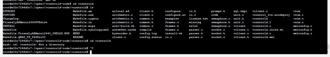

auch mit Pfadangabe geht es leider nicht.
zuerst habe ich mit der ursprünglichen Konfig per Konsole nachgesehen wo die vcontrold Datei liegt:
dann den Pfad eingetragen per
/openv/vcontrold-code/vcontrold/vcontrold,start
und console auf "none" gesetzt.
dann diese Meldung :confusion-scratchheadyellow:

Hast du bei Command noch das 'Bash' drinnen? Nimm das mal raus, sollte leer sein.

mit den Kommas geht es gar nicht, wenn ich o.g. Klartext unter Command einsetze baut er den Container und macht dann wenn ich im portainer mir die Einstellungen nochmal anzeige folgendes automatisch draus:
'/usr/local/sbin/vcontrold' '-x' '/etc/vcontrold/vcontrold.xml' '-d' '/dev/usbserial-A902YKZ1' '-l' 'vcontrold.log' '-p' '3002'
wenn ich nun selbigen String unter entrypoint reinkopiere kommt wieder die Fehlermeldung "no such file or directory" :crying-yellow: :confusion-scratchheadyellow:
