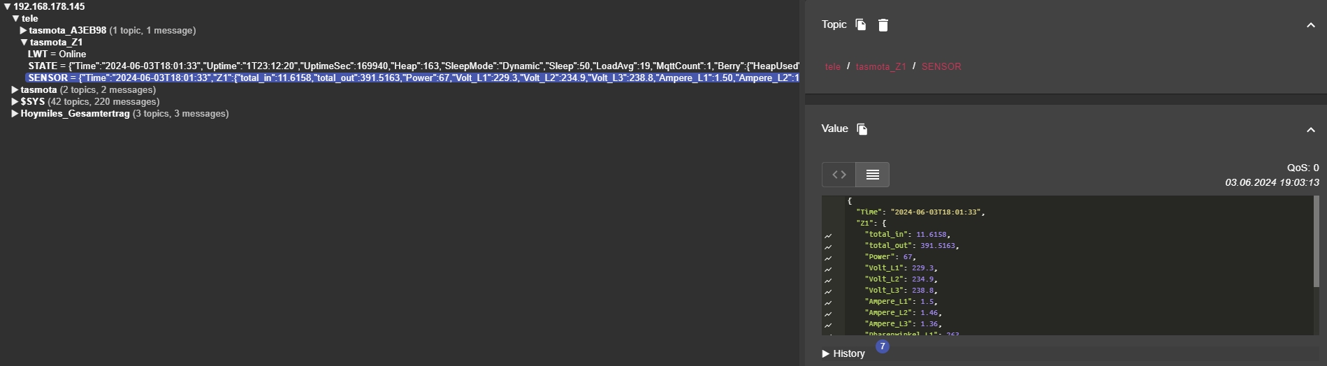

Nach 11,5 Monaten Wartezeit hat nun endlich e.dis meine bisherigen Ferraris-Zähler ausgetauscht. Ich habe jetzt 2 MMe von efr (SGM-C8-A620S). Um auf die Zählerdaten zugreifen zu können, habe ich mir 2 Hichi Wifi V2 Leseköpfe besorgt. Auf denen läuft Tasmota.
Mein Plan: MQTT aktivieren um die Werte in den Wolf zu bekommen. Auf meinem Wolf läuft bereits der MQTT-Broker als Container (eclipse mosquitto 1.6). Das Script habe ich entsprechend angepasst. Im Webinterface und im MQTT-Explorer kann ich die sich ändernden Daten sehen.
Mir erschließt sich nur leider nicht genau, was ich im TWS im MQTT Gerätemanager einstellen muss. Bisher konnte ich den Wolf nicht dazu bringen irgendwelche MQTT-Daten zu empfangen.
Wenn ich heute Abend zu Hause bin, kann ich mal einen Screenshot vom MQTT-Explorer posten.
Vielleicht kann mir jemand mal auf die Sprünge helfen...
Auf meinem TWS ist V4.0 IP12 installiert.

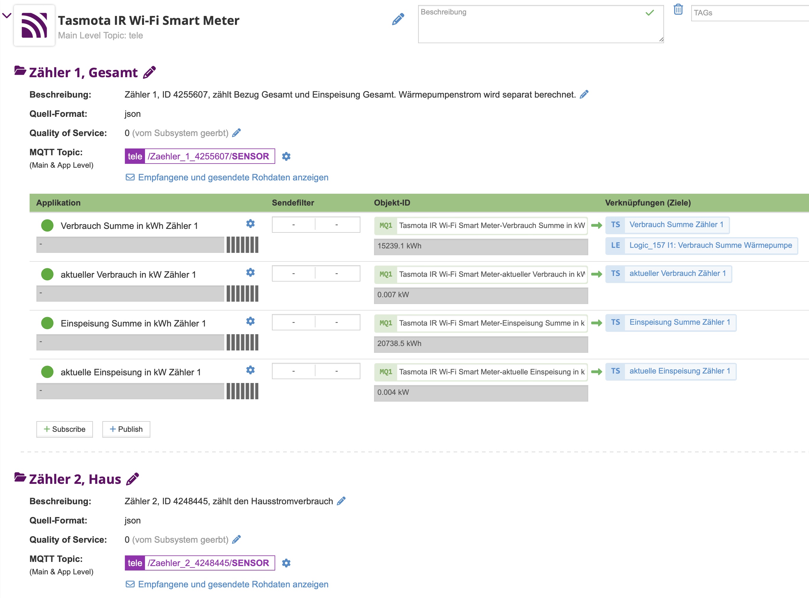

Anbei meine Einstellung zum Vergleich. Vielleicht reicht dir das.Vielleicht kann mir jemand mal auf die Sprünge helfen...
Grüße Willy

Der Schlüssel liegt darin die Geräte-Profile und die Subscriptions so einzurichten, das am Ende genau das rauskommt was der Tasmota da an Schrägstrichverknüpften Worten sendet. und dann sehen ob es am ende der Schrägstriche direkt ein einzelner Wert ist oder z.B. eine Art JSON Struktur.gospelrock hat geschrieben: ↑Mo Jun 03, 2024 1:23 pm Im Webinterface und im MQTT-Explorer kann ich die sich ändernden Daten sehen.
im MQTT-Explorer ist das aber alles gut erkennen. Wie das Topic (die Worte mit den Schrägstrichen dazwischen) und der eigentliche Wert (einzelne Zahl oder JSON dann ausschaut).
ggf mal von dem Output des MQTT Explorers einen Screenshot einstellen, dann kann man hier unterstützen wenn es mit der Auflösung des Topics nicht richtig klappt.

Hier erst einmal der Screenshot vom MQTT-Explorer:

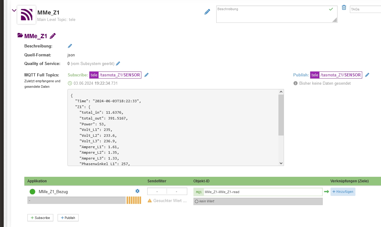

Du fügst ein neues MQTT Gerät hinzu mit z.B. Mainlevel tele/tasmota_Z1, dann ein App Level Topic hinzufügen mit /SENSOR und Format JSON.
Damit empfängst du die Werte und kannst die für dich relevanten Daten auswerten.

Daten kommen schon mal an:
Irgendetwas passt aber noch nicht.

Aber ein wenig Anleitung lesen machst du schon, oder? Wie sieht dein Selektor aus? Nicht immer das Ergebnis posten, sondern die Einstellung, dann kann man auch schnell helfen.
Du nimmst dein empfangenes JSON und kopierst es und rufst mal den JSON Path Finder im Netz auf, da wird dir der entsprechende Selektor angezeigt.
Alternativ mal ein wenig im Forum stöbern.

Ich habe es endlich hinbekommen!
Bisher hatte ich immer wieder frustriert aufgegeben und bin am Thema MQTT gescheitert. Dazu kam, dass ich bisher noch nie etwas mit JSON anfangen konnte.
Dank Euerer Hilfe ist es mir nun endlich mal gelungen das erste Gerät über MQTT erfolgreich einzubinden.
Der Schlüssel war die korrekte Bezeichnung des Selektors.
Vielen Dank allen, die mitgeholfen haben!
