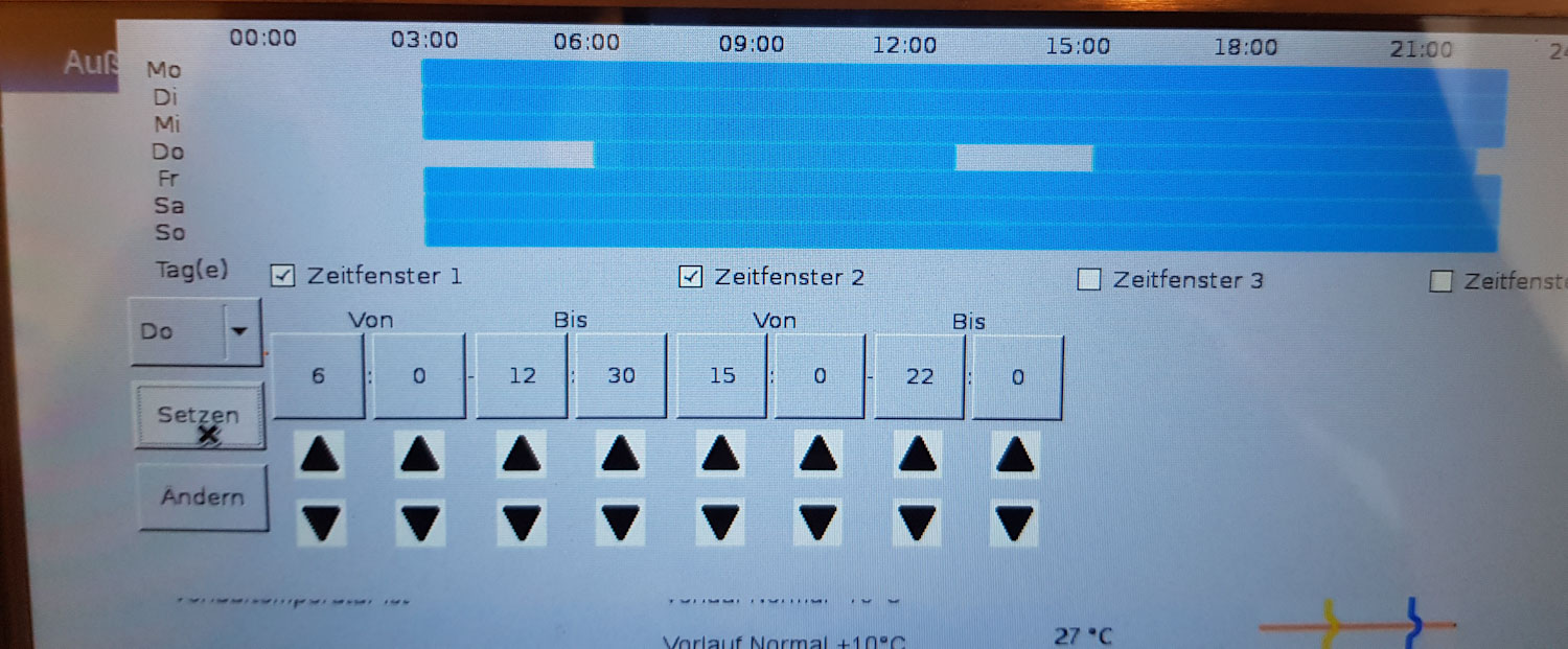

Das mit der Zeitschaltuhr ist mir auch noch ein großes Rätsel.
Und im Advent wird das von der Regierung gefordert.
Kann man nicht in einem irgendwie gearteten Editor Zeitfenster definieren und diese zum Schalten nutzen?
Im Bild ist das so bei unserer Heizungsteuerung umgesetzt.

Meine Vorstellung:
- Jedes Zeitfenster wird durch eine Eingangs-Zeile repräsentiert, also beliebig viele Zeitfenster je Logik möglich (so wie Trigger).
- Einen Editor für die Zeitauswahl gibt es ja schon (siehe Screenshot). Der ist aus meiner Sicht zweckmäßig und ausreichend, Spielereien mit Pfeiltasten etc. brauche ich hier nicht (finde ich auch irgendwie "old school"). Statt eines Auswahlfeldes für die Zeit hier dann mit zwei Feldern für Start- und Endzeit. (Typ "Zeitfenster").
- Alternativ dann noch ein Typ "Cron" für die direkte Eingabe eines Start- und Ende-Cron-Strings.
- Ideal wäre dann noch, wenn das festgelegte Zeitfenster in der Logikzeile direkt angezeigt würde (Dort, wo normalerweise die Werte stehen). Dann hätte man in der normalen Logikansicht gleich alle Zeitfenster im Überblick.

Ich hätte es nicht besser schreiben können.
Eingang mit Start und Ende jeweils mit Uhrzeit eingeben
Beliebig viele Eingänge erlauben
Einstellbar was zu Beginn und Ende jeweils gesendet werden soll.
Auswählbar ob Montag, Dienstag, ... , Werktage, Sa+So, jeden Tag

Ja das wäre eine Intuitive Bedienung. Ist aber noch nicht alles.
So hätte man einfach ein Zeitfenster definiert, das als Ergebnis ein true / false generiert. Das wäre ein interessanter Solo-Logikbaustein.
Das Ergebnis true / false wäre aber auch nett optional invertiert ausleiten zu können.
Dann fehlen mir für eine Kaskadierung aber noch Auswahloptionen von Feiertagen mit Offset davon. Obiges Beispiel sind ja nur Wochenprogramme und Intraday-Programme. Bei Wochentagen würde man ja aber auch gern mal Ausnahmen bauen sofern Dienstag ein Feiertag ist.
Für eine voll variable Zeitschaltuhr
Muss mann dann also noch definieren können ob mehrere definierte Zeitfenster dann als ODER oder als UND verknüpft zu interpretieren sind
(UND-Fenster dann auch entsprechend mit Invertierung interpretierbar).
Für feiertagsorientiertes Dekolicht hätte ich z.B. gern nach einem Zeitfenster was einfach die relevanten Tage definiert und dann ein zweites UND-verlinktes Zeitfenster die relevante Leuchtzeit je Tag definiert.
Über ein einfache ZSU geht dann sicher noch hinaus, wenn dann auch noch bei Zeitpunkt keine feste Uhrzeit angegeben werden kann sondern sowas wie aus einer Astrouhr die Momente wie Sonnenuntergang + x.
Der grüne Kasten wird dann schon etwas voller.
