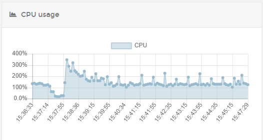

gbglace hat geschrieben: So Dez 19, 2021 9:33 am Bzw. was tut das ganze wenn es am TWS ein drittes Gerät ohne diese Duplikate gibt, also ein PBM ein Konverter und irgendetwas anderes?
interessanter Weise erhalte ich jetzt /var/husky/devices/ttyUSB1 auch wenn nur 1 M-Bus Gerät angeschlossen ist ...
Das es sich um das 2te handelt war eine Fehlannahme.
Die große CPU Last im EDOMI Container kommt jedenfalls vom Zugriff auf das M-Bus Gerät - ob es am Gerät bzw. dessen Einbindung liegt oder am Logikbaustein weiß ich noch nicht (vermutlich Letzteres)
Mit Datenkommunikation:
Ohne:

Naja wenn der LBS da unglücklich programmiert ist kann sowas innerhalb eines sonst recht sparsamen EDOMI passieren.
