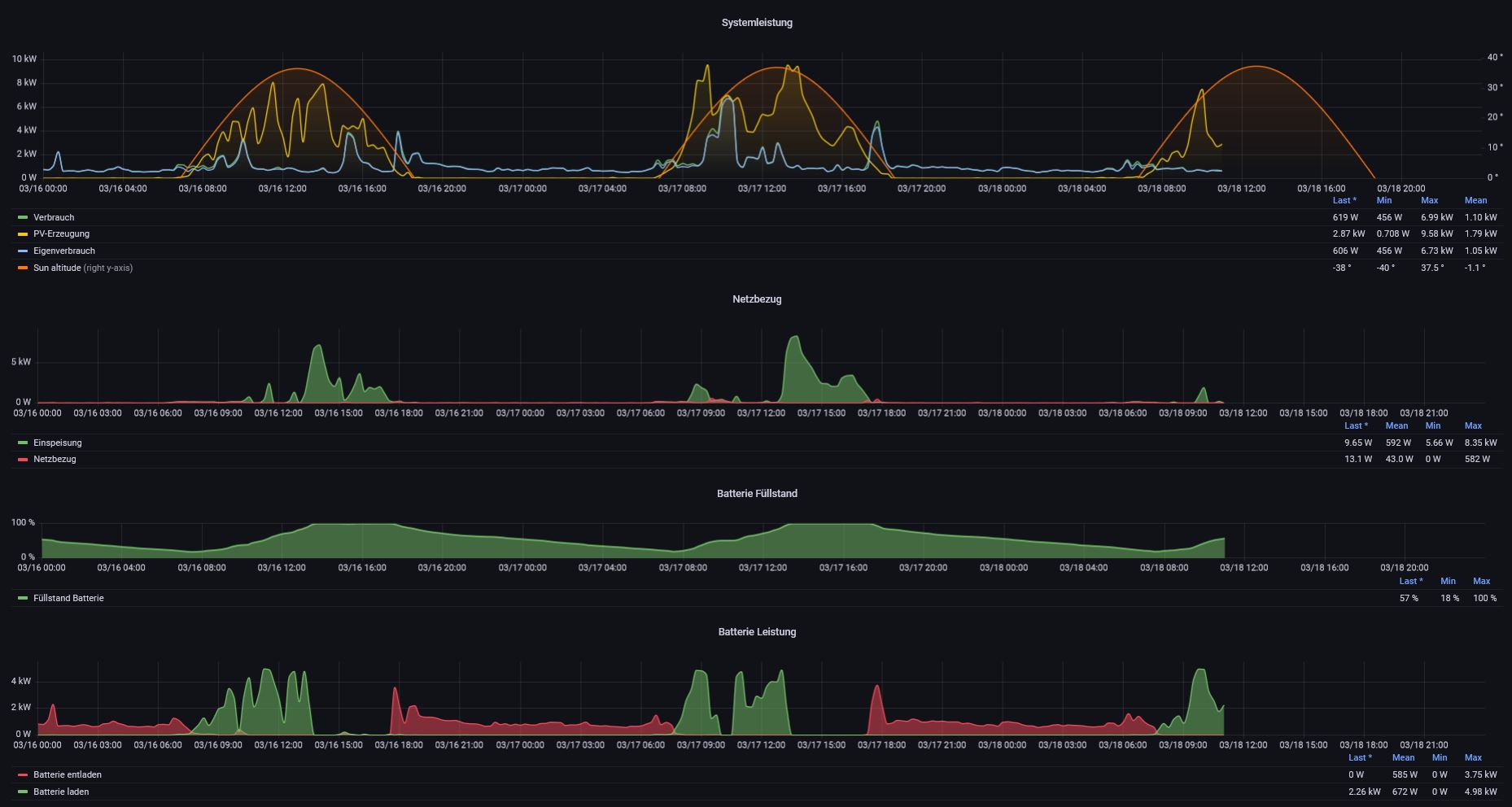

Ich habe mal die Charts von dem WR angesehen und mit sonnenverlauf.de eruiert ab welcher Sonnenhöhe da Leistung anliegt. Dann werde ich solange <5° die Leistung mit dem Begrenzer auf 100W drosseln, damit dürften die Peaks rausfallen. Dann noch ein genereller Begrenzer. Dann sind die wilden Sachen schon mal raus. Wenn man dann mit aggregierten Werten arbeitet sieht das echt gut aus.
Grüße, Kai
