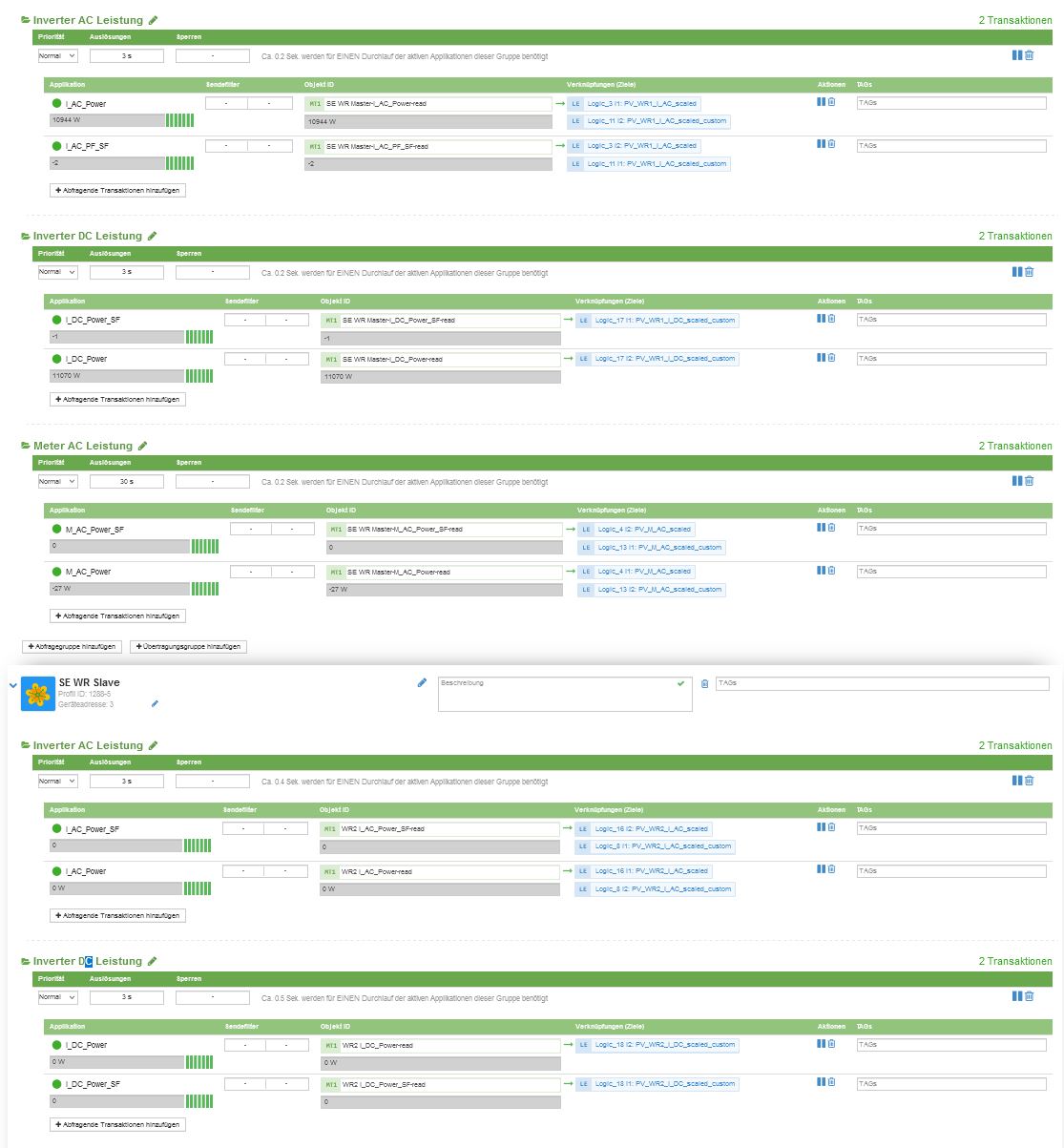

Ja, da hast du recht. Das sind noch Relikte meines ersten Gedankengangs, wo ich den SF mit "Prio" abholen wollte.
Ich habe jetzt je eigene Gruppen gemacht. Deinen Ansatz über AC und DC den Vergleich aufzustellen, habe ich ebenfalls angenommen - macht schon Sinn, mal sehen was besser ist.
Danke an alle!

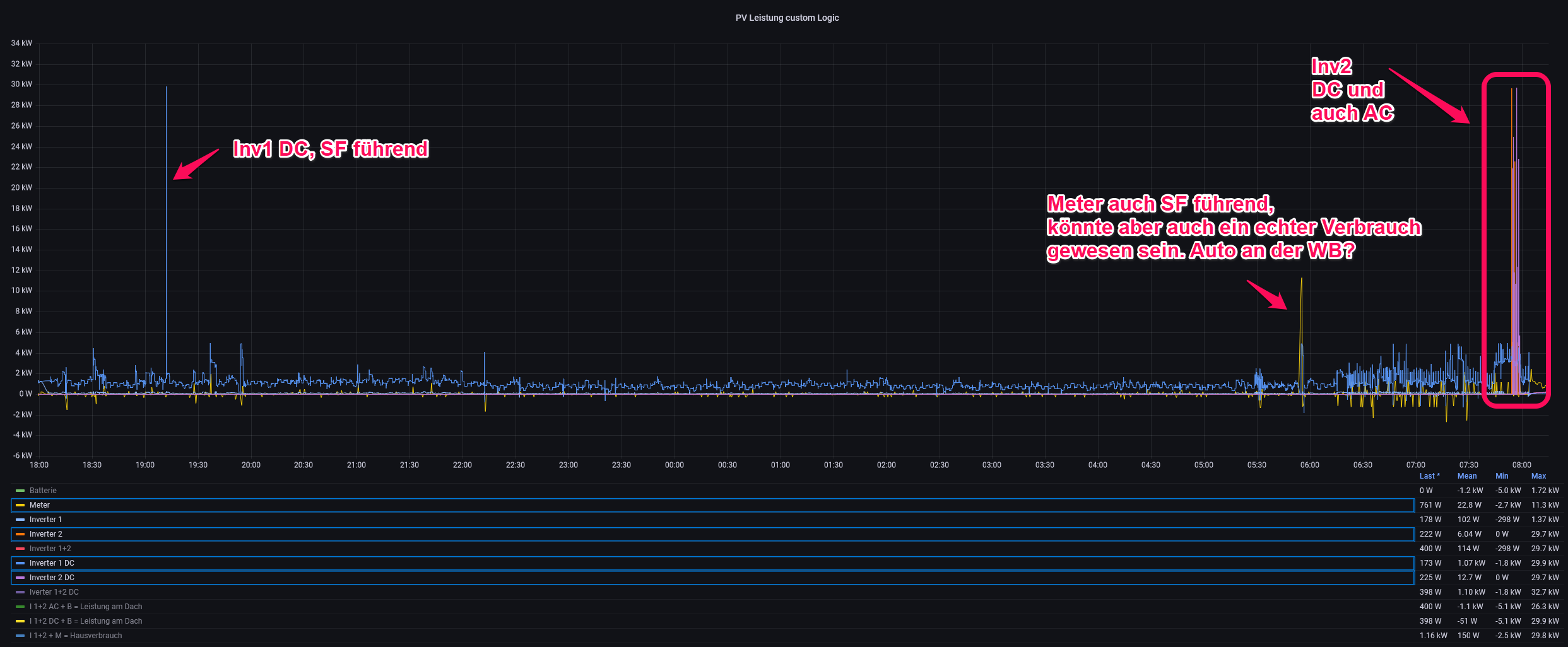

Kurzer Zwischenstand, Inverter 1 AC läuft perfekt, auf DC gab es noch einen Peak. Heißt für mich den SF als zweiten Wert abzufragen, macht Sinn.
Am Meter gab es auch einen Peak, hier werde ich den SF auf die zweite Stelle setzen.
Lediglich Inverter 2 geht noch nicht, auf der Variante mit dem führenden SF sind noch mehr Peaks, aber auch in der Variante mit dem SF als zweitem Abfragewert sind dennoch heute Morgen Peaks aufgetreten.

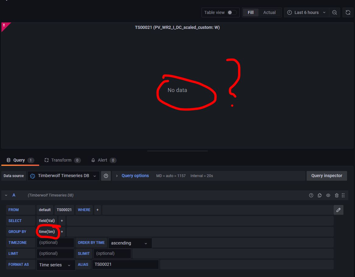

Muss zugeben, dass ich das bei dem Grafana auf dem TWS gerade nicht hinbekomme.
Hatte sonst InfluxDB und Grafana auf dem NAS laufen und da konnte ich mit der InfluxQL halt sowas machen:
"|> aggregateWindow(every: 180m, fn: mean, createEmpty: false)"
Allerdings ist auf dem TWS ja eine andere Datenquelle und eben wohl keine InfluxQL. Daher sieht das anders aus. Bin mit dem Editor-Mode bisher nicht vertraut, auch wenn das augenscheinlich ja sogar erst mal einfacher sein sollte.
Naja, für mein Verständnis müsste man das hier machen können. Geht aber nicht. Muss mich da noch mal belesen.
Hatte mal SQL in der Uni vor 10 Jahren, weiß aber nix mehr. War auch eher Basic damals.

Du musst im Select noch eine Funktion ergänzen.
In SQL (egal welcher Dialekt) kannst keinen nummerischen Ergebniswert anzeigen lassen und in der Query ein group by verwenden.
Also von den Values, ein min() oder max() oder last() oder was auch immer sinnvoll ist, aber alle Einzelwerte gehen nicht.

hier der Stand, Meter und Inverter 1 sind frei von Peaks, das ist sehr erfreulich.
Lediglich der WR 2 liefert immer mal Peaks, auf AC als auch DC. Abfrage theoretisch gleich wie WR1 justiert.
Ich glaube das Problem ist, wie @tger977 schon sagt, dass die beiden WR erst mal über RS485 sprechen und dann der Master die Daten per TCP/IP liefert. Ich denke, dass es da intern zu Delays kommt. Darum hast du den vermutlich am Netzwerk angeschlossen? (Wobei das Meter aber auch per RS485 am Master hängt.)
Ich kann die interne Verbindung nicht auftrennen, in meinem Setup, werde aber mal sehen, dass ich den dennoch auch noch mal separat am Netzwerk anschließe, die Daten müssten über Modbus TCP/IP ja dennoch zu erhalten sein?
Danke an @Robert_Mini für die Formel und @gbglace für die Nachhilfe in Grafana. Macht natürlich Sinn.
Wenn ich nun mean("val") auf 15 Min. aggregiere, sieht das schon gut aus, die Peaks werde "verschleiert". Um allerdings mit den Überschusswerten zu arbeiten ist das dennoch doof. Ich muss quasi ne zeitliche Hysterese bauen, damit die Peaks keinen Start verursachen.
Jetzt muss ich nur noch schaffen die Leistungswerte zu berechnen, irgendwie macht das für mich noch nicht so viel Sinn. Durch die Batterie ist das nicht so trivial. Da grübel ich noch drüber.

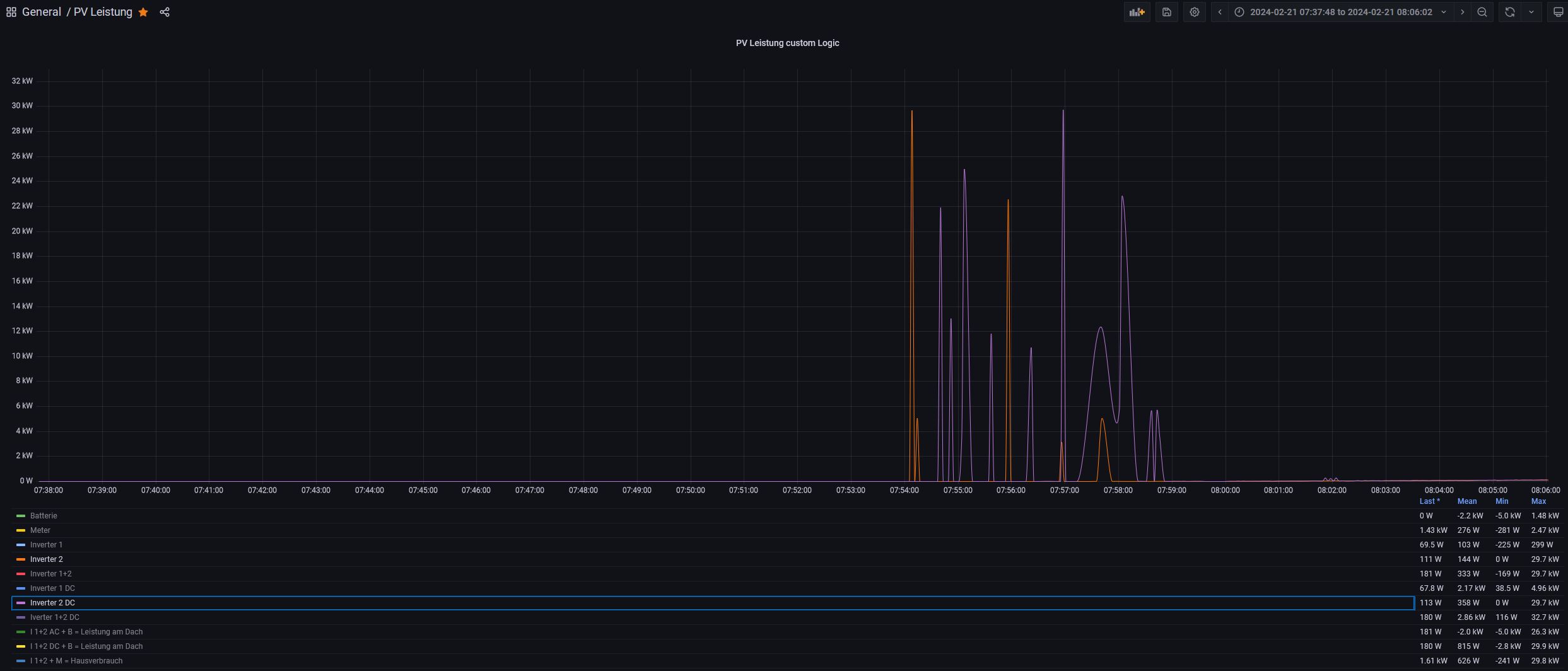

sorry, war am WE da nicht so dran. Ich habe die Einzelwerte bisher nicht mitgeschrieben, werde ich mal machen.

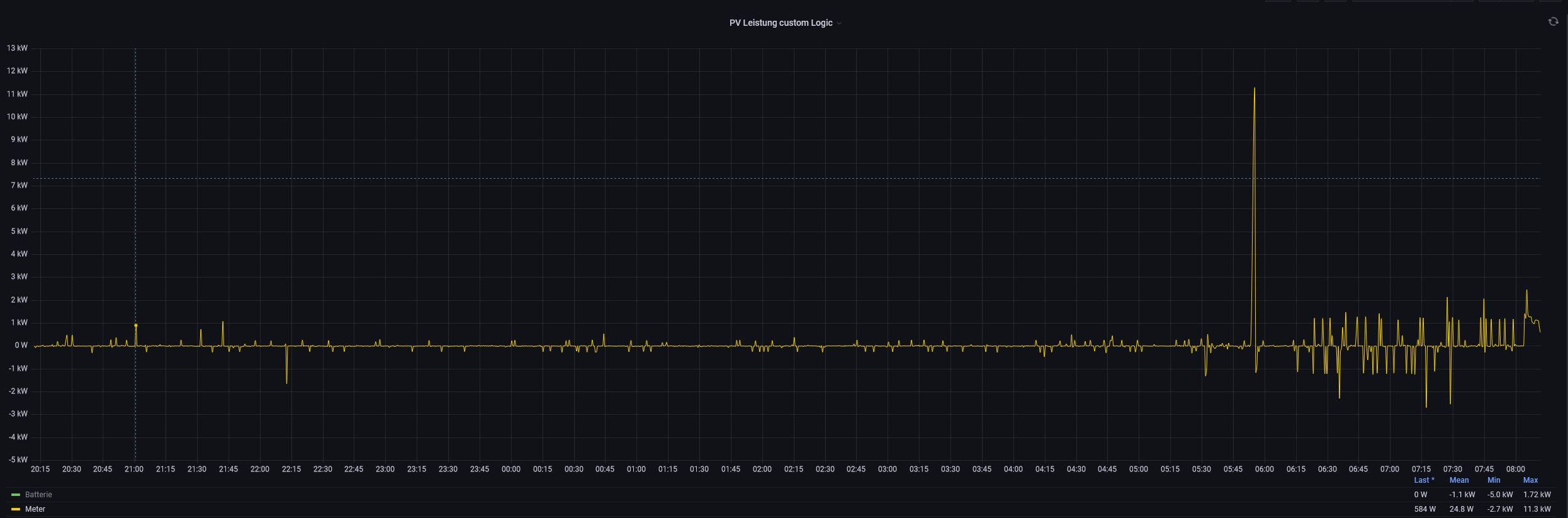

Das Meter hat schon mal nen Peak, aber selten. Schlimmer ist die Leistung vom WR2. Vor allem am Morgen und Abend, wenn der seinen Betrieb aufnimmt bzw. aufgibt, tickert der rum.
Ich habe auch solche Überlegungen. Da der WR1 "sauberer" läuft und auf der Ostseite normaler immer als erstes Produktion stattfinden sollte, versuche ich gerade auszulosten, ob die WR2 Werte erst "durchkommen", wenn WR1 eine AC Last > XY aufweist.
Weiterhin habe ich mal in historischen Daten gesucht, der WR2 hat am 07.07. max 13,5kW gefahren. Da war es "warm", kann sein, dass da nun im April oder so noch was mehr kommt. Man könnte die Werte daher ggf. ab 15kW "abschneiden" bzw. die Daten nicht ausgeben. Die Peaks gehen nämlich teilweise bis 30kW hoch.
Für den WR 1 ist das leider nicht so trivial, da müsste man die Batteriewerte (float, separater Wert) erst noch addieren, die Summe ist dann die Leistung vom WR. Der gibt sonst ggf. auch mal minus aus, jenachdem was da in den Akku geht. Sieht man ja im Chart.
Hier die Werte...
Inverter 1 und 2, je AC und DC sowie das Meter. Es ist schon mit der Formel von dir.

Hier die Beobachtung der Einzelwerte:
Übersicht:
SF:
Und hier die Werte zu dem SF:
Und das Ergebnis deiner Logik @Robert_Mini:
Finde das von SolarEdge echt armselig. Man findet auch nix offizielles dazu. Wird einem einfach vorgeworfen und dann muss man mal sehen.
Aber irgendwie schaffen die es ja auch ihre Daten in das Monitoring zu spielen, ohne solche Peaks. Also muss sich da ja wer schon mal Gedanken zu gemacht haben und der Wert auch irgendwie berechnet werden.
Übersicht:
SF:
