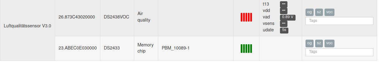

Aalso, wenn ich den Sensor direkt am Patchpanel einstecke, tut alles fein. Wenn ich die Verbindung bis hoch in den eigentlich Zielraum patche (das dürten 15-20 Meter Cat7-Leitung sein), sehe ich unter Settings / 1-Wire / Slaves den Memorychip in grün und den eigentlich VOC Sensor in rot.
Unter 1-Wire-Device sehe ich den VOC-Sensor im Zustand "Error".
Den Zustand kannte ich bisher noch nicht, ich kenne "Ok" und "Offline". Sollte der Sensor automatisch nach "ok" wechseln oder gibt es da eine Art "Reset"?

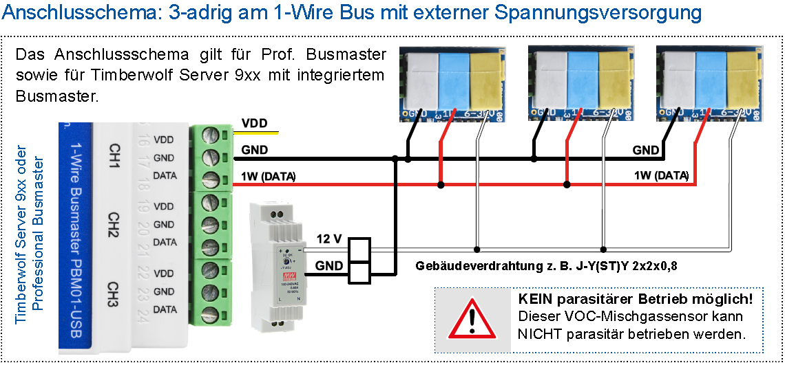

In der Dokumentation steht, dass man bei so einem Setup ausnahmsweise mal den Ground von dem 1-Wire-Port mit dem Ground der Spannungsversorgung extern verbinden soll. Mache ich das besser "unten" in der Unterverteilung am Timberwolf oder lieber in der Nähe des Sensors? Aktuell hängt der Ground der Spannungsversorgung am Sensor in der Luft, das war aber auch bei den Tests unten am Patchfeld so.

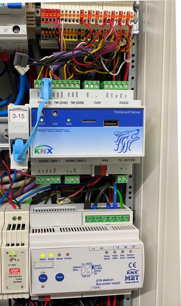

Moin moin Marc,
ich hatte bei mir bisher den VOC-Sensor über ein 24V LED Netzteil laufen und immer mal wieder Probleme damit, dass sich der Sensor aufgehängt hat und die Qualität des Kanals nicht bei 100% lag.
Blöd war hier, dass sobald sich der VOC-Sensor aufgehängt hatte der gesamte Kanal mit 43 Teilnehmern tot war…
Dank den Denkanstößen in diesem Thread habe ich nun den Minuspol der TWS Stromversorgung per Wago-Klemme mit GND des 1W-Channels verbunden und den Pluspol über die weiße Ader zum VOC-Sensor geschickt. Da dürften so um die 25m Kabel dazwischen liegen...
Also eigentlich genauso wie im Datenblatt der VOC-Senosren beschrieben:
Hier bei mir läuft das jetzt seit ein paar Tagen prima!

Zur elektrischen Sicherheit und Signalstabilität, tu dir bitte den Gefallen und nimm nicht zwei so dünne Drähtchen in eine Schraubklemme und halte deutlich mehr Abstand zu den 230V Adern (oberhalb des Meanwell und oberhalb der KNX-Spannungsversorgung.
Du könntest wahrscheinlich neben dem LAN Adapter noch ein paar Reihenklemmen für die Aufteilung von +/- setzen. Die abgehenden 1WBusleitungen dann auch schön auf die Phönix Klemmen auflegen, dann geht das auch mit dem GND wie nach Handbuch.
