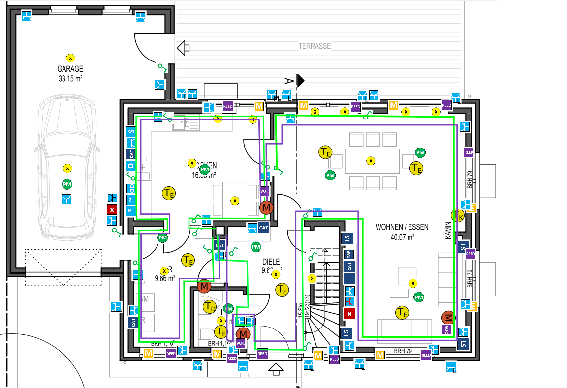

Vielen Dank für eure nützlichen Tipps und Hinweise. Ich habe meine Pläne aktualisiert und unten beigefügt. Folgende Punkte habe ich bereits berücksichtigt:
  • In die Garage kommt knx, 1-Wire und ein sehr großzügig Dimmensioniertes Stromkabel.
  • Über den Elektroschacht komme ich jederzeit vom Keller auf den Spitzboden
  • Auch auf den Spitzboden kommen KNX und 1-Wire (Hier steht die KWL und ich habe Zugang zu meiner PV-Anlage bzw. Dach)
  • Bezüglich der Licht Dimmtechnik setzte ich vermutlich auf knx ( Hier stört mich die PWM Frequenz von 1000HZ, aktuelle Studien empfehlen mindestens 1200Hz), daher ist dali auch noch nicht aus dem rennen ist.
  • Im HWR und Büro kommen Acsses Points an die Wand. Hier bin ich mir bei den Ubiquiti teilen noch über die Abstrahlcharakteristig im klaren. Erfahrungen?
  • Der Keller bekommt eine knx und 1-Wire Grundausstattung
  • Bezüglich der Platzierung des PMs im Flur EG bin ich mir noch nicht sicher. Entweder ich erfasse das Gäste WC spät oder die Tür zum HWR. Wie würdet ihr das Lösen?
  • Wie löst ihr die Anwesenheitserkennung? Kann man dazu eventuell den Anmeldestatus eines WLan Clients in der Fitzbox auslesen?
  • Was mich kostentechnisch noch etwas abschreckt sind die Reedkontakte. Hier kann ich mir nur schwer vorstellen wie ich die in Eigenleistung da reinbekommen soll. Habt ihr irgendwelche Tipps für mich?
  • Für weiter Beleuchtungsprojekte lege ich mir 5x 1.5 in jeden der vier Dachkästen.
Nochmals Danke!
Schöne Grüße
PS: Gibt es irgendwo im westlichen NRW einen Stammtisch?

Hi @ROI111,
ich habe mir bei meinem Renovierungsprojekt meine neuen Fenster direkt mit integrierten Reedkontakten bestellt. In der Nähe der Fenster habe ich dann jeweils Adv. Multi IO-Sensoren von Elabnet im Einsatz. OK, da stellt sich die Frage nach der Isolation der Aussenwände und den Temperaturfühlern. Ich habe das für meine Zwecke akzeptiert.

Für die Anwesenheitskontrolle gibt es auch schöne Projekte mit den iButtons als digitales Schlüsselbrett. Irgendwo hab ich auch mal was von den Ubiquiti Accesspoints und dem Controller im Docker gelesen zur Anwesenheitskontrolle.
Grüße Henry

#18
Im OG und höher ggf nur Hoppe Fenstergriffe. Mit einer ordentlichen KWL sollte eigentlich kein regelmäßiger Bedarf an offene/gekippte Fenster bestehen.
Im EG und den Terrassen würde ich mir Bereits die drahtgebundene Variante gönnen. Selber bauen nur wenn Du eh Fensterbauer bist ansonsten wg Garantie Dichtigkeit usw. Immer den Fensterbauer machen lassen.

Nochmal vielen Dank für eure Antworten.
Ich werde mal gucken wo das Schlüsselbrett hinkommt und mir da mal eine Dose mit 1-Wire hinlegen.
Bezüglich der Reedkontakte bin ich noch am überlegen. Nehme ich die von Fensterbauer so ist das ein nicht unerheblicher Kostenfaktor.
Bezüglich der Risiken von Strom bin ich mir als Elektroingenieur sehr bewusst. Daher arbeite ich auch mit einem erfahrenen Elektriker, der sich in der Praxis besser aussieht als ich.
