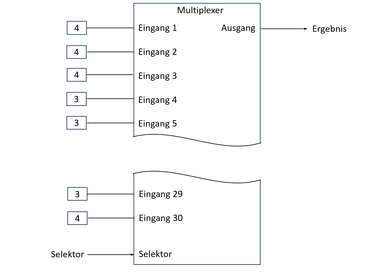

Die erste Standardlogik, der Integer-Muliplexer, ist der Baustein, der die Ausgangswerte der Logik liefert. Du benötigst einen Multiplexer mit 30 Eingängen, je einen für jede Zeile in Deiner Tabelle. An die Eingänge legst Du nun jeweils als Konstante die Werte aus der Spalte "Ergebnis" Deiner Tabelle an. Das sieht dann so aus:
Der Multiplexer schaltet immer den Eingang auf den Ausgang durch, der mittels des Selektors (in diesem Fall eine Zahl zwischen 0 und 29) ausgewählt wird.
Es muß nun also noch eine Logik dafür gefunden werden, den jeweils passenden Selektor zu ermitteln. Das kann man auch als die Nummer der Zeile Deiner Tabelle verstehen. Diese Zeilennummer kann man durch folgende Formel aus A, B und C berechnen:
Zeile = 3 * A + B + 15 * C + 4

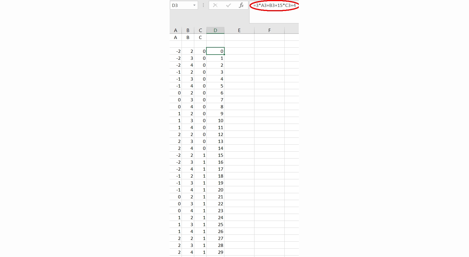

Habe das mal in einer Exceltabelle gerechnet und siehe da, es stimmt:
Diese Berechnung sollte einfach mit dem Baustein "freie Formel" durchführbar sein:
Zusammengefaßt wird diese Lösung Deines Problems mit nur zwei Standardlogiken realisiert.

Um zu erklären, wie die Formel zustande kommt, muß ich etwas weiter ausholen; aber keine Sorge, es ist recht einfach.
Meine Grundidee war die Eingangswerte als Zahl in einem speziellen Zahlensystem zu interpretieren. Wir kenne ja das Dezimalsystem, das Binärsystem und vielleicht auch das Octalsystem. All diesen Systemen ist gemeinsam, die an jeder Ziffernposition immer dieselbe Anzahl von Ziffern zur Verfügung steht.
Hier ist es anders. Für A können fünf Ziffern verwendet werden, für B drei Ziffern und für C zwei Ziffern. Das ist das spezielle an diesem Zahlensystem.
Eine weiterer Aspekt ist, daß für die Interpretation als Zahlensystem die erlaubten Ziffern mit Null anfangen müssen und die weiteren Ziffern lückenlos aufsteigend sein müssen. Das ist nur bei C der Fall. Für A und B muß erst eine Transformation durchgeführt werden (die Transformierten Eingangswerte nenne ich A*, B* und C*):
A* = A + 2
B* = B - 2
C* = C
Die Ziffern würde man wahrscheinlich zunächst in der Reihenfolge A, B, C oder C, B, A anordnen. In diesem Fall habe ich das nicht so gemacht, denn die vorgegebene Wahrheitstabelle suggeriert daß C die höchstwertige Stelle und B die niederwertigste Stelle ist. Also ordne ich für meine Lösung die Ziffern in der Reihenfolge CAB an.
Hinweis: jede andere Reihenfolge funktioniert auch, würde aber ein Umsortieren der Tabelle erforderlich machen. Das wollte ich vermeiden.
Mit all diesen Gedanken kann man nun die Formel bauen. Die Ziffern werden mit ihrer Wertikeit multipliziert und addiert. B hat die niedrigste Wertigkeit 1. A hat die Wertigkeit drei, da für B drei Ziffern möglich sind. C hat die Wertigkeit 15, da für A drei und für B fünf Ziffern möglich sind. Damit ist die Formel
3 * A* + B* + 15 * C*
Wenn man nun die Transforamtionen (siehe oben) einsetzt, erhält man
3 * (A + 2) + B - 2 + 15 * C
und ausmultipliziert ist das
