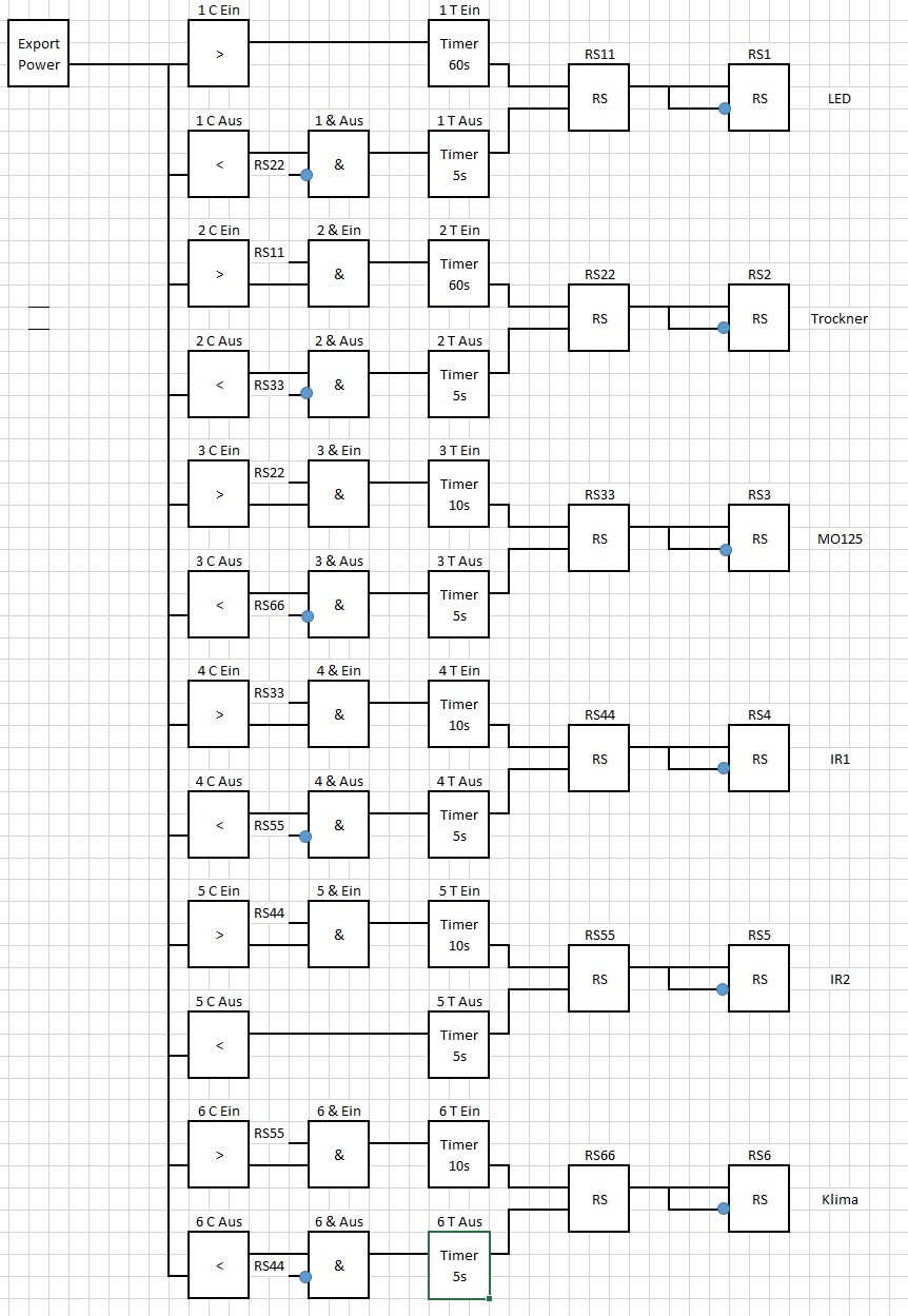

Allg.: Ja die Verbraucher sind in der Reihenfolge priorisiert.Robert_Mini hat geschrieben: ↑Do Mär 09, 2023 10:14 am sind die Zusatzverbraucher in der Reihenfolge priorisiert, oder gleichrangig.
Zweiteres würde dann ja einen Optimierer brauchen![]()
Wenn ich das richtig verstehe bleibt dann:
1) Wenn verfügbare Leistung > aktueller Verbrauch + (Nächster Verbraucher) + delta => einschalten
2) 2 Timer starten (Mindesteinschaltdauer und Wartezeit für nächsten Verbraucher)
3) Nach Ablauf Wartezeit: wieder 1) prüfen und nächsten Verbraucher einschalten
4) Ab Ablauf Mindesteinschaltdauer immer prüfen, ob noch eingespeist wird, sonst ausschalten beginnen (tbd)...
Einschalten 1...2...3...4...5...6
Ausschalten 5...4...6...2...3...1
1+2) Sind Verbraucher mit geringer Leistung bei den die Schaltspiele gering gehalten werden sollen (zb.300W Luftentfeuchter) daher werden diese beiden auch erst geschaltet wenn 60 Sekunden lang die Einschaltschwelle durchgehend überschritten wird.
3) Überschussladen Außensteckdose (Schuko) E-Roller 800W
4+5) IR Heizung jeweils 1200W die haben keine beweglichen Teile und sind auch nicht teuer, können ruhig öfter schalten.
6) Da bin ich gerade auf der suche nach einer Klimaanlage mit Splitgerät die im Winter als Luft/Luft Wärmepumpe Heizen und im Sommer kühlen soll. Diese soll nicht so oft ein und ausschalten. Das heißt wenn diese läuft und die PV Exportpower einbricht wird erstmal eine und dann falls erforderlich die andere IR Heizung ausgeschaltet.
Auch soll bevor der Ausgang 3 (E-Roller 800W) ausgeschaltet wird erstmal Ausgang 2 (Lufttrockner 300W) ausgeschaltet werden.
zu deinen Punkten:
1) Ja richtig
2...4) nein ^^
Jedes RS-Glied hat zwei auf den dazugehörigen Ausgang angepasste Schwellwertschalter ohne Hysterese (Schwellwertschalter Ausgang "Send by change") einer zum Setzen und einer zum Rücksetzen. Diese gehen auf nen Timer und dann auf Setzen oder Rücksetzen.
Dann werden noch ein Paar & Bausteine benötigt.
- Wenn die Exportpower zb. bei 10KW liegt dann werden alle Schwellwertschalter die auf das "S" der 6 RS-Glieder gehen gleichzeitig getriggert.
- Ausgang 1 wird nach 60 Sekunden geschaltet
- Ausgang 2 nicht da es da noch eine & Verknüpfung mit Ausgang 1 gibt um erst mal ab zu warten ob die Exportpower zusammenbricht wenn der vorheriger Verbraucher schaltet.
Je nachdem wie oft die Exportpower abgefragt wird (bei mir alles 2 Sekunden) muss man dann seine Timer so einstellen das man den vorherigen Verbraucher beim einschalten und auch beim ausschalten schon mit bedenkt. (Schwellwertschalter)

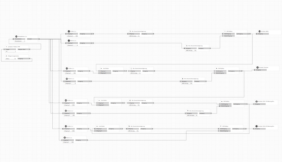

Hier mal ein Bild meiner aktuellen Steuerung mit nur 4 Verbrauchern.
Bei dieser hier ist nur das Einschalten an die Einschaltbedingung des vorherigen Verbrauchers geknüpft da er mir beim Ausschalten eine Loop Fehlermeldung meldet.
Ausgeschaltet wird nun nur nach Zeit in 5 Sekunden Schritten.
Also Ausgang 4 nach 5 Sekunden und Ausgang 1 nach 20 Sekunden. Das ist okay wenn alle ausgeschaltet werden müssen aber nicht wenn beim Ausschalten einer übrig bleibt. Der wird dann nämlich wenn es irgendwann soweit ist erst nach 20 Sekunden ausgeschaltet. Ich möchte immer nach 5 Sekunden und verknüpft damit das der vorherige schon aus ist.
Ich werde das ganze jetzt einfach in Excel Zeichnen, jeden Baustein einen Namen geben und dann jeden Baustein einzeln im Timberwolf einfügen und verknüpfen.
Den einzigen den ich gerne als Custom Logik hätte wäre der mit dem RS-Glied und zwar einen mit 6 RS-Gliedern. Das werde ich denke ich hinbekommen ohne zwei Tage zu basteln mit dem geposteten RS-Glied oben. (danke)
So habe ich eine PV Steuerung die ich das ganze Jahr nutzen kann und kann im Sommer einfach bei dem Logik Modul mit den 6 RS Gliedern die Stecker ziehen und trotzdem läuft die Logik weiter bis zum Ausgang 6 damit die Klimaanlage kühlt.
Ausgänge von Logiken kann ich auch mehrfach verwenden oder? Also mit dem Ausgang vom RS-Glied nen Ausgang schalten und zusätzlich auf ein und Gatter für das nächste RS-Glied gehen?
Und wenn ich in der Logik dann den Stecker ziehe dann bleibt der Ausgang aus aber das Signal auf das nächste RS Glied kommt noch durch?

ext/dmzx/imageupload/files/46e70a27a35d ... cd7344.jpg
Einschalten mit Exportpower größer als
Ausschalten mit Exportpower kleiner als

Hallo Michael!
Ganz habe ich deine Anforderung noch nicht verstanden, insbesondere den blauen Kreis im Bild (invertiert?)
Ich würde im Sinne der Modularisierung nur dieses Teilmodul als Custom Logik erstellen und 6x anlegen. Damit ist es jederzeit um einzelne Verbraucher zu erweitern:
Du musst die Logik nicht zyklisch triggern, einfach den Eingang auf "c" dann wird mit jedem empfangenen Wert die Logik aktualisiert (und mit Ablauf einelner Timer).
Beim 1&Aus kann ich nicht folgen. Ich vermute du willst mit dem blauen Eingang die Last um 5sec verzögert abwerfen?
Der 2. blaue Kreis ist was genau?
Jeder Ausgang eines Logikmoduls beschreibt eine Variable (=Level), der in beliebig vielen nachfolgenden Modulen verwendet werden kann.
Das Stecker ziehen meinst du mit dem AND "1 & Aus" den Abschalttimer "1 T Aus" starten? oder direkt am letzten RS-FlipFlop (RS1)?
Der Wert kommt immer durch, Ausnahme ist break, da wird direkt ans Ende gesprungen und auch kein Ausgang mehr geschrieben.
Schau dir diese Logik dazu auch an:
https://elabnet.atlassian.net/wiki/spac ... om+Logiken
Du wirst beim Timer so wir im Beispiel auch den Reset brauchen, d.h. wenn der Comparator abfällt, wird Reset ausgelöst. Beeinflusst nur das Einschalten, da das RS-FlipFlop ja den Zustand hält, sobald der TImer einmal abgelaufen ist.
