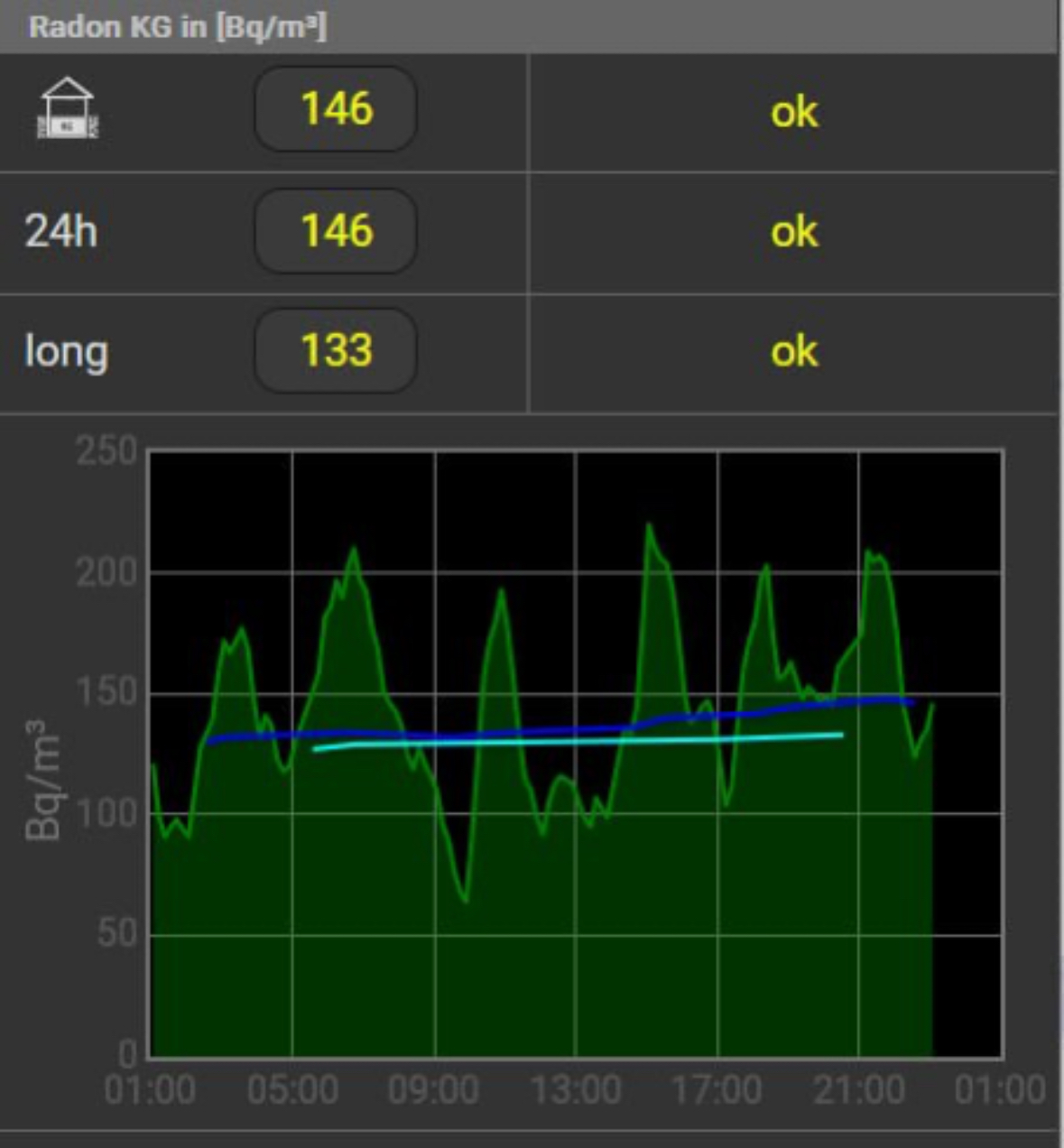

Kannst du dazu mal zeigen wie das bei dir aussieht in der Visualisierung, @HolgerGEbauer
Hast du auch eine Wohnraumlüftung? Wenn ja, wie/wo misst du da?

Ein Kollege, hier aus dem Forum hat mir günstig die Visualisierung für zwei Sensoren gebaut im TWS.
Nachdem es fertig war, kann ich es auch erweitern.
Den Radonsensor auslesen über Modbus und in der Visualisierung verarbeiten ist kein Problem.

Hier Bilder vom TWS
