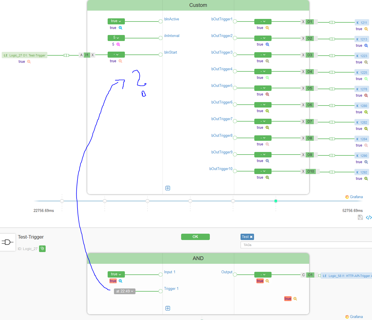

Ich habe das jetzt noch erweitert und so gelöst:
► Text zeigen
Jedoch fällt mir nun keine Lösung ein, den Uhrzeit-Trigger im And-Modul (s. Fragezeichen im Bild) auch noch mit zu integrieren.
Wäre das hier erforderlich?
Warum das Modul ohne den Baustein "Triggered" total durcheinander läuft, verstehe ich leider nicht wirklich :think:
Code dazu:

adimaster hat geschrieben: ↑So Feb 06, 2022 9:47 pm Somit werde ich das noch um den Uhrzeittrigger aus der GUI erweitern und dann müsste es passen.
Dort hatte ich vorhin Schwierigkeiten ... ich kann ja auch nicht abfragen, ob getriggert wurde oder doch?
Das geht tatsächlich nicht. Man könnte natürlich alle Eingänge abfragen ob getriggert, wenn alle false liefern, dann muss es der Logik-Trigger der Zelle oder ein Timer gewesen sein. D.h. man müsste zusätzlich prüfen, ob ein Timer abgelaufen ist (=aufwendig mit zwischenspeichern des letzten Timerzustandes jedes Monoflops...).
@StefanW: das wären noch 2 nette, kleine Erweiterungen des LE (Trigger der Zelle in das Modul triggered aufnehmen und die Timer um eine Variable erweitern, ob der Timer beim aktuellen Aufruf abgelaufen ist).
Im Moment würde ich tatsächlich die AND-Logik als Trigger mit Cron als 2. Logik belassen... (oder den Cron in die Custom Logik einbauen).

adimaster hat geschrieben: ↑So Feb 06, 2022 9:47 pm Update:
Ich habe das jetzt noch erweitert und so gelöst...
Versteh grad nicht, wie das gemeint ist, ich teste deinen Code mal. Aber wie hast du denn dann die Logik angestoßen?
