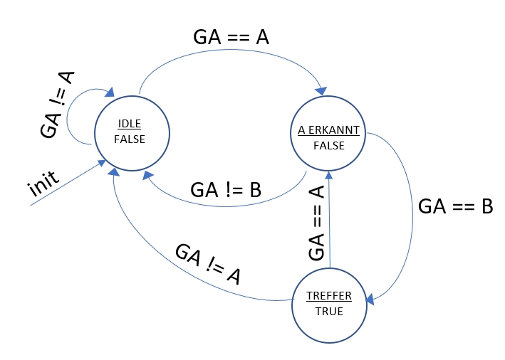

terseek
- Beiträge: 335
- Hat sich bedankt: 663 Mal
- Danksagung erhalten: 171 Mal
Um das Verhalten der Logik ganz präzise zu definieren, habe ich mal ein Zustandsdiagramm gezeichnet, daß sollte letzte Unklarheiten beheben:
A steht dabei für die erste Zahl, B für die zweite Zahl.
Zuletzt geändert von terseek am Mo Nov 15, 2021 3:01 pm, insgesamt 1-mal geändert.
TWS 3500XL ID:1760 + 3 PBM, VPN offen, Reboot nach Vereinbarung
Matze76
- Beiträge: 316
- Hat sich bedankt: 292 Mal
Nein, überhaupt nicht. Ich war nur irritiert und wollte die "Wahrheit" herausfinden. Es ist dann praktisch so wie ich vermutet habe, nur dass mir nicht ganz klar war, was du am Ausgang genau erwartest (die Frage hattest du nicht beantwortet).
Aus Görans Annahme, die du bestätigt hattest, habe ich wie Sven einen Sendefilter herausgelesen, der den Eingangswert (die Zahl) unter bestimmten Bedingungen an den Ausgang durchroutet.
Dann fällt mir grob nur eine Custom-Logik ein. In etwa so, wie ich im ersten Ansatz schon beschrieben hatte:
- Den aktuellen Wert am Ende der Logik per Latch auf eine Variable schreiben, damit sie jeweils beim nächsten Durchlauf als alter Wert wieder zur Verfügung steht.
- Vorher im Ablauf ein Comparator, der den neuen Wert prüft (bist du = 27 ? -> dann "Vergleichsvariable1" auf true)
- Ein weiterer Comparator, der den alten Wert prüft (bist du = 15 ? -> dann "Vergleichsvariable2" auf true)
- AND-Baustein mit Vergleichsvariable1 und Vergleichsvariable2. Das Ergebnis dann einfach auf den Ausgang.
Ich weiß nicht, wie vertraut du mit Custom-Logik bist, aber ich kann das sonst auch konkreter mit Code beschreiben.

- Beiträge: 1921
- Hat sich bedankt: 645 Mal
Alles klar, definitiv Custom-Logik.
Kennst Du Dich damit schon ein wenig aus und brauchst Du nur Lösungsansätze oder würdest du Dir was Fertiges wünschen...
Mein Ansatz:
Ein Eingang mit dem Szenenwert, Triggern mit Verhalten C
Werte 15 und 27 als Konstante Level im Logikcode anlegen, oder (flexibler für spätere Duplizierung bei ähnlichen Anwendungen) auf weiter Eingänge legen und dort als Paramenter setzen
["Limiter","$AktuellerWert",0,"$Lim_Gate1",["$Wert_27", "$Wert_27"];
["Limiter","$LetzterWert",0,"$Lim_Gate2",["$Wert_15", "$Wert_15"];
[AND] aus beiden $Lim_GateX, wird auf Ausgang geschrieben]
[Latch] um den um Eingangswert "AktuellerWert" in die Variable "LetzterWert" zu schreiben
Mein Ansatz:
- Beiträge: 1921
Habe an dem Text lange geschrieben, weil ich zwischendurch noch ein paar Telefonate hatte...
Vielleicht schafft es ja jemand die Custom-Logik kurz fertig zu machen
Matze76
- Beiträge: 316
Kann ich nachher gerne machen und hier rein stellen. Robosoc und ich haben ja auch beide praktisch den gleichen Aufbau der Logik gewählt.

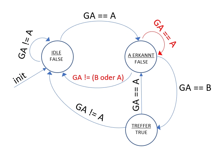

terseek
- Beiträge: 335
ist mir jetzt ganz peinlich, aber mein Zustandsdiagramm hatte einen Fehler, eine Folge "A", "A", "B" würde nicht erkannt werden. Habe das jetzt korrigiert, die roten Teile sind neu bzw. geändert:
sorry, sorry
sorry, sorry
