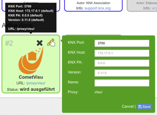

Ich hab's nicht ausprobiert, aber mal gelesen, dass man bei der TWS CV App über den Stift auch auf eine andere (neuere) Version gehen, also aktuell die 0.11.2:

Aber um deine Frage auch noch mal ganz explizit zu bestätigen: Ja, wenn du die CV als APP mit den Default-Parametern nutzt, ist das eine "0.11.0"!:
Wenn du dir den Tooltip ansiehst von der frisch installierten CV, dann ist die auch als Default ausgewiesen.

Hast du das auf dem vom Chris angegebenen Weg gemacht?

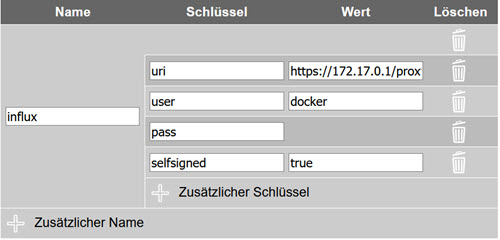

der Aufbau der gezeigten URL unter file_get_contents sieht komisch aus:
An Position 1 fehlen die "//" und an Position 2 sollte statt des "/" ein ":" stehen.
Wie sieht denn deine Hidden Config konkret aktuell aus? Bei mir sieht das derzeit so aus:
Wobei bei mir im Wert zum Schlüssel "uri" folgendes hinterlegt ist:
https://172.17.0.1/proxy/ts/query
Du müsstest den kompletten Schlüsselsatz mit dem zweiten Namen ja noch einmal haben. Da ist nun m.E. definitv noch der Wurm drin. Aber wir nähern uns dem Ziel.

Bei mir ist da http:192.168.2.2/8086/proxy eingetragen
Habe jetzt http:192.168.2.2/proxy/ts/query eingetragen
immer noch Status-Code: 500
und mal ins Diagram die Config geändert:
<influx field="Val" fillMissing="linear" style="lines" fill="true" measurement="iobroker/luxtronik1.0.temperaturen.AUT" authentication="influx_iobroker"></influx>
Firefox Konsole/Netzwerkanalyse/Antwort
file_get_contents(http:192.168.2.2/proxy/ts/query?q=SELECT+MEAN%28Val%29+FROM+%22luxtronik1.0.temperaturen.AUT%22+WHERE+time+%3E%3D+now%28%29+-+36h+AND+time+%3C%3D+now%28%29++GROUP+BY+time%2860s%29+fill%28linear%29+tz%28%27UTC%27%29&db=iobroker): failed to open stream: No such file or directory
