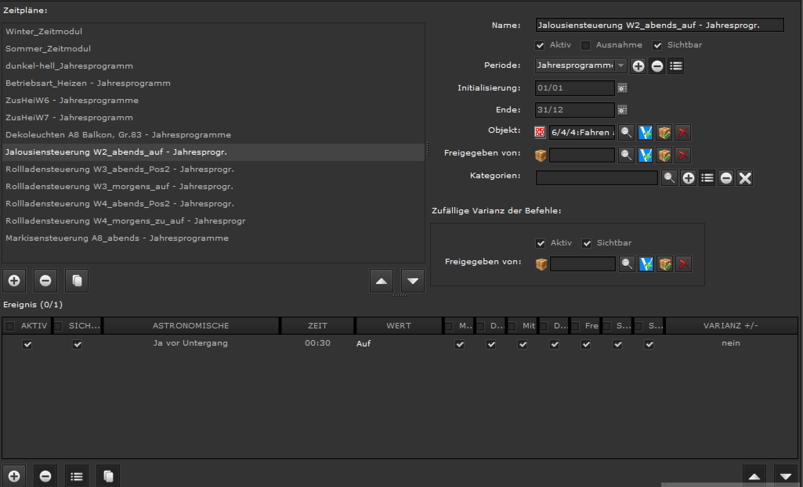

Ich finde die Timer Bedienoberfläche vom HCC von IPAS gut gelungen. Sehr bedienungsfreundlich.
[img]ext/dmzx/imageupload/files/217c5e391d8d ... 1ffc3c.png

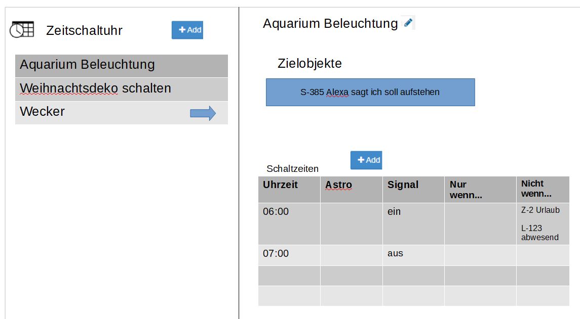

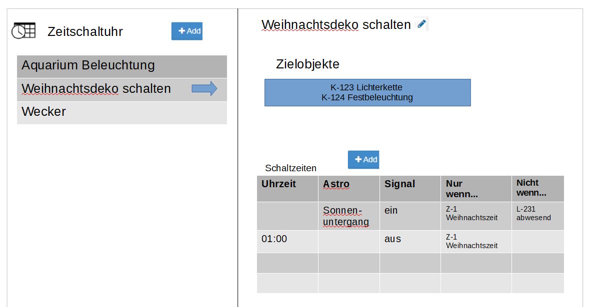

ich habe bis jetzt immer nur mit Wiregate-Logiken bzw. openHAB gearbeitet, also rein textbasiert, und bin daher völlig unvoreingenommen
Habe mal versucht grob darzustellen, wie ich mir das in etwa vorstelle, und dabei soweit möglich Architektur und Design des TWS berücksichtigt - ihr wollt das Rad in Sachen Design hoffentlich auch nicht neu erfinden. Großartigen grafischen Schnickschnack brauche ich persönlich nicht.
1. "Kalender-App":
Auswahl von Tagen (durch Markieren in einem Kalender-Widget), an denen der Kalender aktiv ist. Dabei die Möglichkeit, den einzelnen Kalender als "immer gültig" (= Jedes Jahr, für feste Feiertage etc.) oder jahresbezogen (z. B. Urlaub) zu definieren.
Jeder Kalender hat (mindestens) ein Zielobjekt, mit dem in der Zeitschaltuhr oder im Logik-Editor gearbeitet werden kann.
2. "Zeitschaltuhr-App"
Hoffentlich selbsterklärend. Als weitere Kriterien für eine Schaltzeit fallen mir spontan noch Wochentags-Auswahl ein, oder Wiederholungen (z. B. alle x Minuten).
1. "Kalender-App":

@markusrohr Gerne, dein Beispiel-Screenshot hat mir übrigens die letzte Inspiration zu meinem Vorschlag gegeben
Das "Panel" zur Auswahl einer Zeitschaltuhr und das Konzept der Schaltzeitpunkte inkl. der tabellarischen Dartsellung haben mir gut gefallen.
Aber es war ja erstmal nur ein Vorschlag, wie ich mir so etwas grundsätzlich vorstelle. Freut mich aber, dass das grobe Konzept einigen anderen auch gefällt!
Wie auch immer so etwas am Ende dann genau aussieht - es sollte übersichtlich und intuitiv sein, und nur die Funktionen enthalten die selbsterklärend sind und die jeder versteht. Integriert in das Objekt-Konzept, so dass ich bei Bedarf mit dem Zustand einer ZSU auch im Logikeditor weiter arbeiten kann - für die komplexen Anwendungsfälle.
Ja, guter Vorschlag! Zur funktionalen Ausgestaltung hätte ich auch noch ein paar weitere Ideen...ich hätte gerne bei "Astro" zusätzlich noch einen Offset, also z.B. x Minuten vor/ nach Sonnenuntergang.
