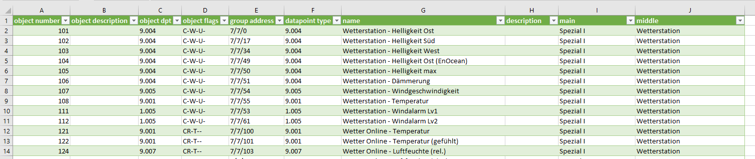

1) Aus dem TWS wird die bereits vorhandene Programmierung des KNX Stacks exportiert (*.csv-Datei). Diese wird in Excel über Power-Query geladen:

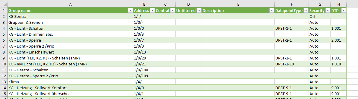

2) Aus der ETS werden die GA exportiert. Diese werden ebenfall über Power-Query in Excel geladen und etwas umformatiert. Die DPT-Kennung wird von z.B. "DPST-1-11" zu "1.011" transformiert. (...ja ich habe da einige Platzhalter GA die mit nichts verknüft sind)

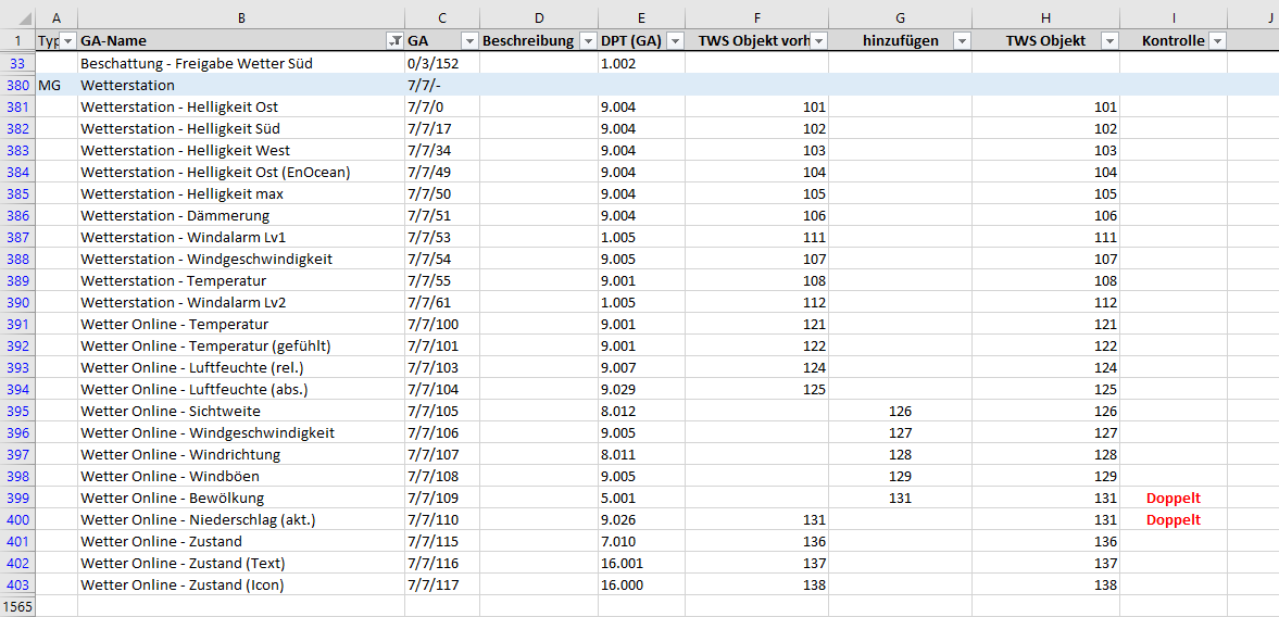

3) Im Konfiguration-Tab werden alle GA sauber aufgelistet und angezeigt ob diese GA im TWS bereits verknüft sind (Spalte F). Mit Hilfe der Filterfunktionen in der Tabelle kann man nach bestimmten GA filtern (hier "Wetter"). In der Spalte G trägt man die Nummern der TWS-Objekte ein, die man neu zuweisen möchte. Bei Doppelungen erfolgt ein Hinweis.

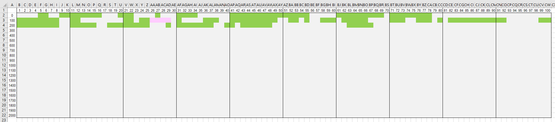

Es gibt zusätzlich eine Matrix die die bereits benutzten TWS-Objekte (grün) und die nun neu vergebenen (rosa) darstellt.

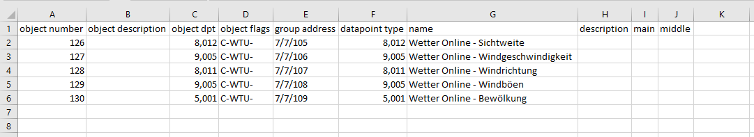

4) Im nächsten Schritt wird mit einem VBA-Makro eine Export-Datei erstellt. Für alle neu vergebenen TWS-Objekte werden die Objektnummer, Flags (pauschal), die zugewiesene GA und deren DPT-Typ in eine *.csv-Datei geschrieben.

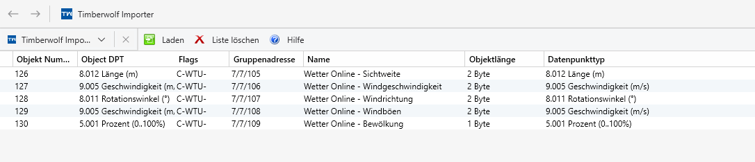

5) Diese Datei wird in die TWS-Importer App geladen und die Parametrierung des TWS angepasst.
