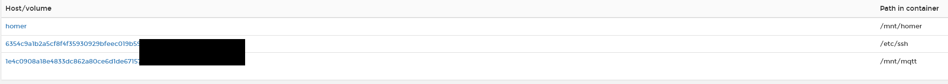

Hallo Yves,
danke für die schnelle Rückmeldung und danke, dass Du Dich mit mir auf Spurensuche begeben willst.
Gemountet habe ich sie wie im Tutorial:
Um ein spezifisches Problem mit dem homer-Volume auszuschließen, habe ich auch eins der MQTT-Volumes probiert zu mounten, das aber auch als leer angezeigt wird.
Hilft Dir das so weiter?
Gruß Micha

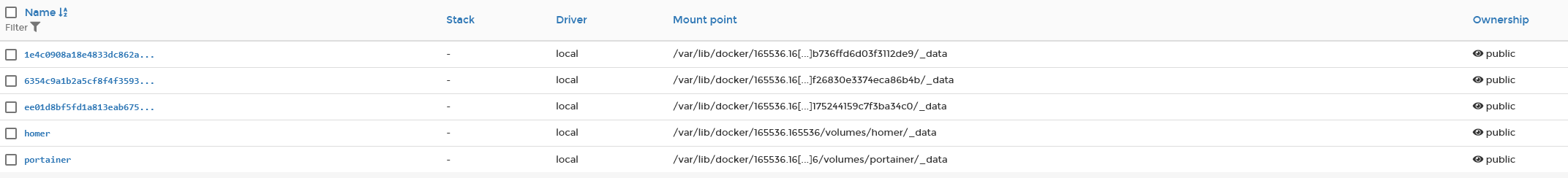

Ich würde gerne das Volume bearbeiten, dass ich für Homer (https://github.com/bastienwirtz/homer) angelegt habe, damit ich die YAML etwa komfortabler ändern kann, als nur in der Konsole (zumal nur es dort nur mit vi geht). Angelegt habe ich es in Portainer, siehe hier die Übersicht:Um aber der Ursache auf die Spur zu kommen: Um welche Volumes geht es genau? Woher kommen sie? Wo und wie werden sie bereits verwendet? Bitte auch entsprechende Screenshots!

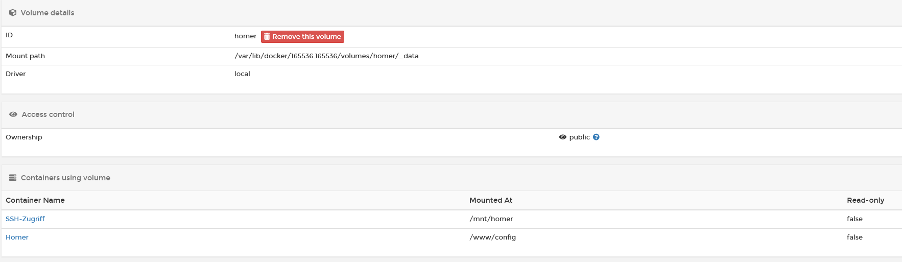

Hallo Micha
Das sieht auf den ersten Blick soweit gut aus. Wie sehen die Settings im Homer-Container aus?

Hallo Yves,
Gruß Micha
So:Wie sehen die Settings im Homer-Container aus?

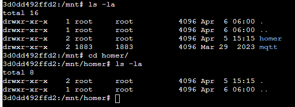

Und wenn Du im Homer-Container auf die Konsole gehst und dort "ls -la /www/config" machst sieht das wie genau aus?
- Reactions:
- Beiträge: 17
- Registriert: Di Jul 30, 2024 7:42 pm
- Hat sich bedankt: 20 Mal
- Danksagung erhalten: 6 Mal
Das erklärt's wohl:
Nun habe ich zumindest schon mal verstanden, wo das gemountete Volume im SSH "landet".
Das für mich relevante Verzeichnis im Homer-Container ist /www/assets, am liebsten würde ich über SSH aber auf /www kommen. Wie kann ich das denn errreichen?
