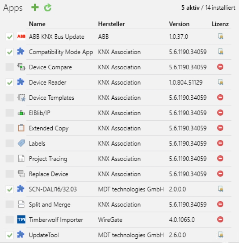

Alles nach Anleitung durchgeführt aber leider ist bei dieser APP kein Hacken möglich.
Markus

@Tschak
Ins Blaue ratend: Hast Du folgenden Schritt erledigt?
"dann noch in der ETS rechts unten auf Lizenz, mit + hinzufügen und die Lizenzdatei auswählen"?
