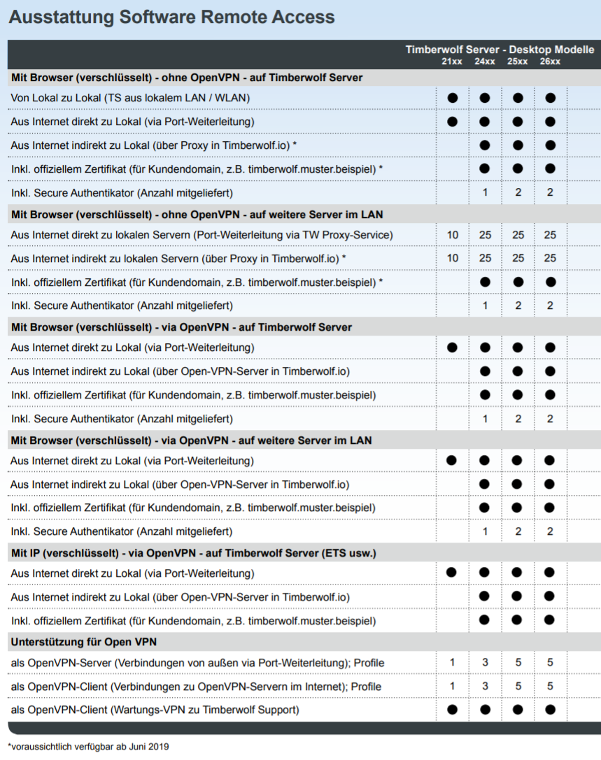

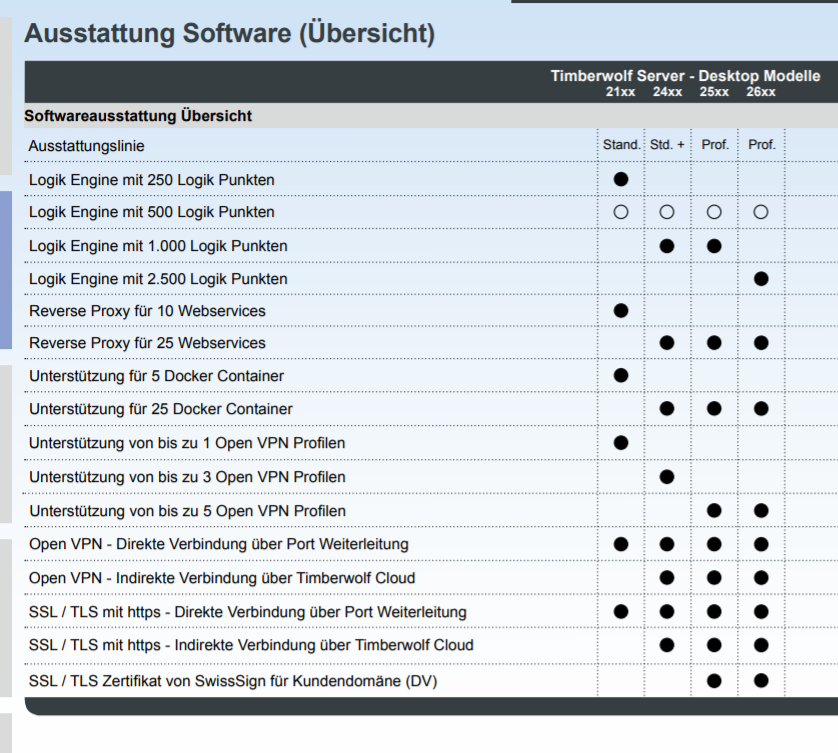

Dein Anwendungszweck ist also (auch) Zugriff auf den TW über das Internet und nicht über das lokale Netz / WLAN?
Dazu will ich einerseits auf den TW-Katalog verweisen (Seiten 8, 110 und 180):
Einen Zugriff über dann vllt. timberwolf1234.timberwolf.io oder über eine eigene Domain sind gem. Katalog also "voraussichtlich verfügbar ab Juni 2019" - ob der Zeitplan noch hinkommt muss @StefanW beantworten.
Das wäre die offizielle Lösung die kommen soll.
Eine Alternative Lösung auf Basis meines Ansatzes wäre es dann, dass du dir einen Docker-Container mit eigener IP-Adresse in deinem LAN einrichtest, in diesem einen Reverse-Proxy installierst, der als Quelle die lokale Timberwolf-IP-Adresse hat. Die neue IP-Adresse per Portweiterleitung im Router mit dem Internet "verbinden". Und den Reverse-Proxy mit einem Zertifikat ausstatten.
Da ich den Bedarf dafür nicht habe und mich auch in die Themen Docker, Reverse-Proxy und Zertifikat hierfür (sollte theoretisch sogar mit Let's Encrypt möglich sein) erst tiefer einarbeiten müsste für eine praktische Umsetzung, kann ich dir nur einen meiner Meinung nach funktionierenden Plan aber keine saubere Anleitung dafür liefern.

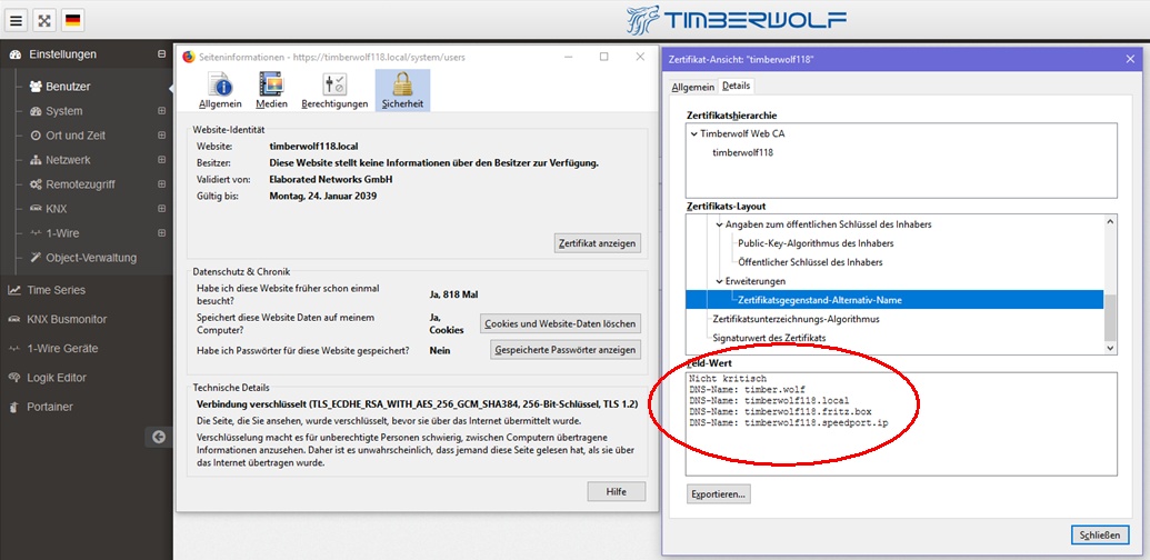

Wir haben heute, beim Thema Zertifikate schon eine Änderung eingebaut, wegen der Nutzer von Fritzboxen und Speedport-Routern (zumindest ausgewählte Modelle). Dort gibt es festeingestellte lokale Domänen in welcher der DHCP die Geräte einträgt und damit helfen wir dieser Kundengruppe schonmal:
Alle NEUEN Timberwolf Server bekommen nun ein erweitertes Zertifikat:
Hinsichtlich der "alten" Wölfe müssen wir noch klären.
