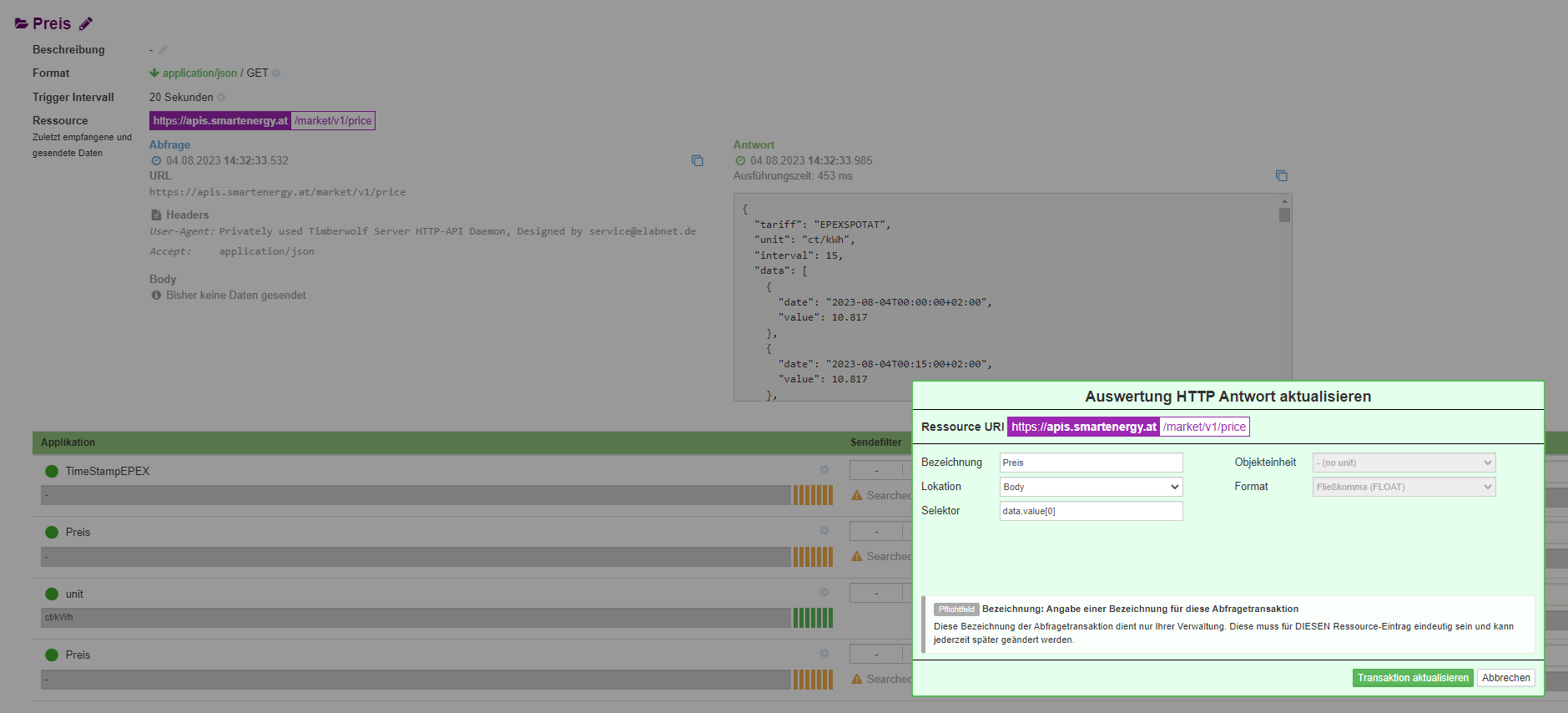

da ich in Kürze - wie schon viele von euch - zu einem dynamischen Stromtarif Anbieter wechsele - möchte ich die Daten per HTTP-API integrieren.
Generell bekomme ich die Verbindung - und der preview passt auch.
Bei mir hackt es - an die verschachtelten Elemente zu aus dem "data" Bereich zu kommen.
Anbieter ist SmartEnergy in Österreich
Wie komme ich an die einzelnen Stunden Werte?
mit dem Selektor "data.value[0]" bekomme ich einen Fehler. Auch mit den 1,2, 3 etc...
Der Anbieter gibt mir alle 15min Intervalle...
"tariff": "EPEXSPOTAT",
"unit": "ct/kWh",
"interval": 15,
"data": [
"date": "2023-08-04T00:00:00+02:00",
"value": 10.817
"date": "2023-08-04T00:15:00+02:00",
"value": 10.817
was habe ich vergessen? Hat da jemand schon eine fertige Logik um hier nicht 192 Abfragen bauen zu müssen (nächsten 48std)?
Würde gerne einfach die Werte date + value in die DB schreiben... und dann entsprechend Logiken auslösen (Strom sparen...)
Danke für eure Inputs
Björn

Hallo Björn,
probiere als Selektor mal:
data[0].value
PS: Details im Wiki dazu unter https://elabnet.atlassian.net/wiki/x/A4CZd

Beitrag von MrWilson »
Hey Björn,
der Selektor sollte eigentlich data[0].value heißen.
Grüße Willy

Beitrag von Bjoern »
Hey Willy, hi Jens,
langsam verstehe ichs :-) Danke!
Aber - wie bekomme ich den Timestamp richtig ausgelesen?
data[0].date
da bekomme ich nur "2023"
Idee wie man das intelligenter machen kann als die 192 Werte oder zumindest die 96 Werte pro Tag einmal einzeln abzufragen? Quasi wie ein Stack?
Björn
Was hast du bei der Abfrage des Datums als Format gewählt? Text müsstest du auswählen.
Ich sehe nur die 96 Werte. Woher kommen die anderen Werte her? Und ja, ich denke hier ist Fleißarbeit angesagt, probier aber erstmal aus, ob du die Abfragen für deinen Zweck verwenden kannst.

Hallo Björn,
wenn du dann mit der Zeit als solches auch noch etwas anfagen möchtest, dann solltest du das ggf. durch eine Logik schleifen. Dazu Details dann bei Bedarf hier: https://elabnet.atlassian.net/wiki/x/rYDwGQ
Danke für eure Hilfe! Die 96 Werte gibt es vor 17Uhr - dann wird der nächste Tag mit veröffentlicht.
Da ich ja nur volle Stunden brauche - reichen mir ja 24 Werte kurz nach 17h... somit überschaubar :-)
DateTime geht nicht - da kommt immer nur 2023 raus. Mit String der ganze Teil. Auch ok. Den Rest muss die Logik machen.
Die Zeit ist halt für einen x-Check wichtig... nicht dass es mal hängen bleibt... und der nächste Tag falsch berechnet - wann es am "billigsten" ist, Strom zu tanken.
Nur kurz, bin noch unterwegs, aber sind die Werte den Arrays fest zugeordnet, also [0] z.B. immer 00:00 Uhr und [1] 00:15 Uhr? Dann kann man darauf auch aufbauen.
Ja, das Muster ist immer fix.
[0] = 00:00 von heute
[1] = 00:15 von heute
[96] = 00:00 von morgen
Ab kurz nach 17Uhr gibt es auch die Daten vom folge Tag - sprich Array 96,97,98... etc. Vor 17Uhr ist bei [95] (23:45) Schluss.
Habe schon geschaut wie andere Stromanbieter das darstellen - sie sind hier alle sehr ähnlich.
Die Daten ändern sich auch nicht mehr untertags sprich wenn man um 17:00 die Daten 95-191 abruft - hat man immer den nächsten Tag - und müsste die nur noch wegspeichern.
