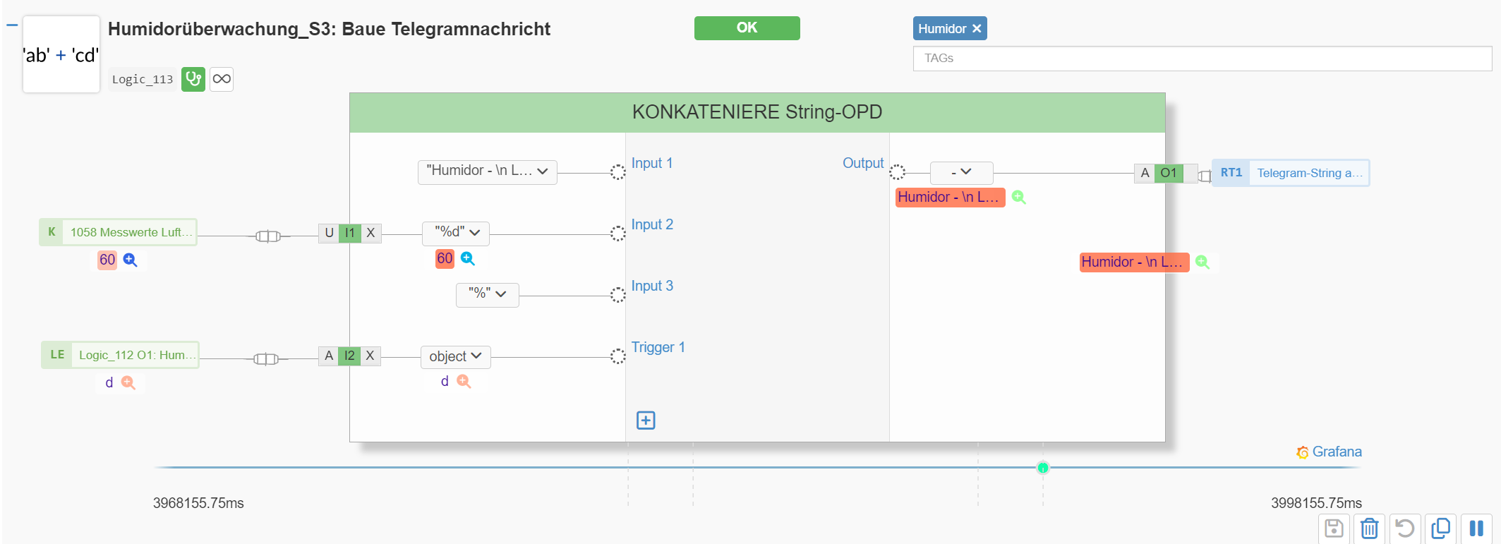

@SchateMuhl Interessanterweise funktioniert das bei mir so nicht. Ich habe keine CustomLogik sondern ein Standardlogik
Habe verschiedene Möglichkeiten versucht:
Humidor - \n Luft \r\n feuchte nicht %0A ideal Luftfeuchte: \r \n
aber es wird immer komplett so auch verschickt, also inkl. den Zeilenumbrüchen. Hast du mal einen Auszug aus deiner Logik zum Vergleich?

Hallo Hans
@hans4711
Sorry war mal ein paar Stunden nicht am PC.
warum es mit einer fertigen Logik nicht geht kann ich nicht sagen, kann mir aber Vorstellen das es eventuell an fehlenden Leerzeichen liegt, Leerzeichen am Ende oder am Anfang eines Strings werden entfernt, das hatte ich schon mal beim basteln mit einer fertigen Logik.
Ich persönlich finde es mit einer Custom Logik einfach besser, so kann ich mir für jedes "Gerät" eine Logik bauen und damit die Strings für die VISU und auch für die Telegram Nachrichten einbauen.
Hier kannst du Dir meine Wallbox Steuerung ansehen und dir die Teile wo ich mir den String baue in eine Custom Logik einfügen.
