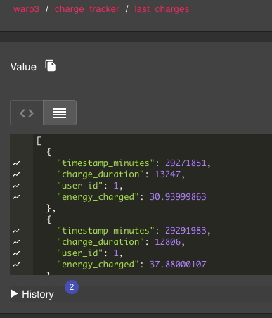

ich habe ja auch schon probiert "weiter vorn" anzugreifen und hatte das Postfix /last_charges weg genommen um es dann im Selector zu verwenden. Hat nicht geholfen. MQTT Explorer sieht so aus:
irgendwie komme ich da nicht ran :think:

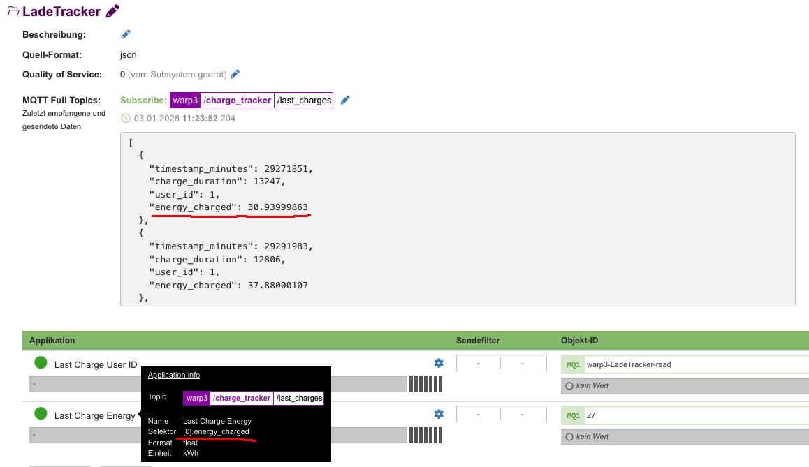

Hatte ich auch schon gemacht mit jsonselector.com.
Heute Mittag hatte ich als Letztes den Selector mit [0].energy_charged gesetzt.
Jetzt habe ich gerade nochmal geschaut ... es sieht so aus, als wäre das so korrekt. Es wurde nun ein Wert ausgelesen.
Keine Ahnung, warum das beim ersten Versuch nicht ging. Ich werde das bei den nächsten Ladevorgängen mal beobachten.

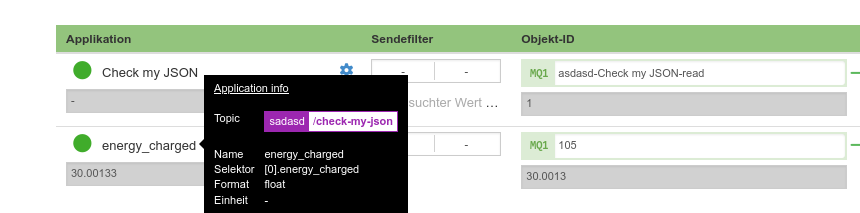

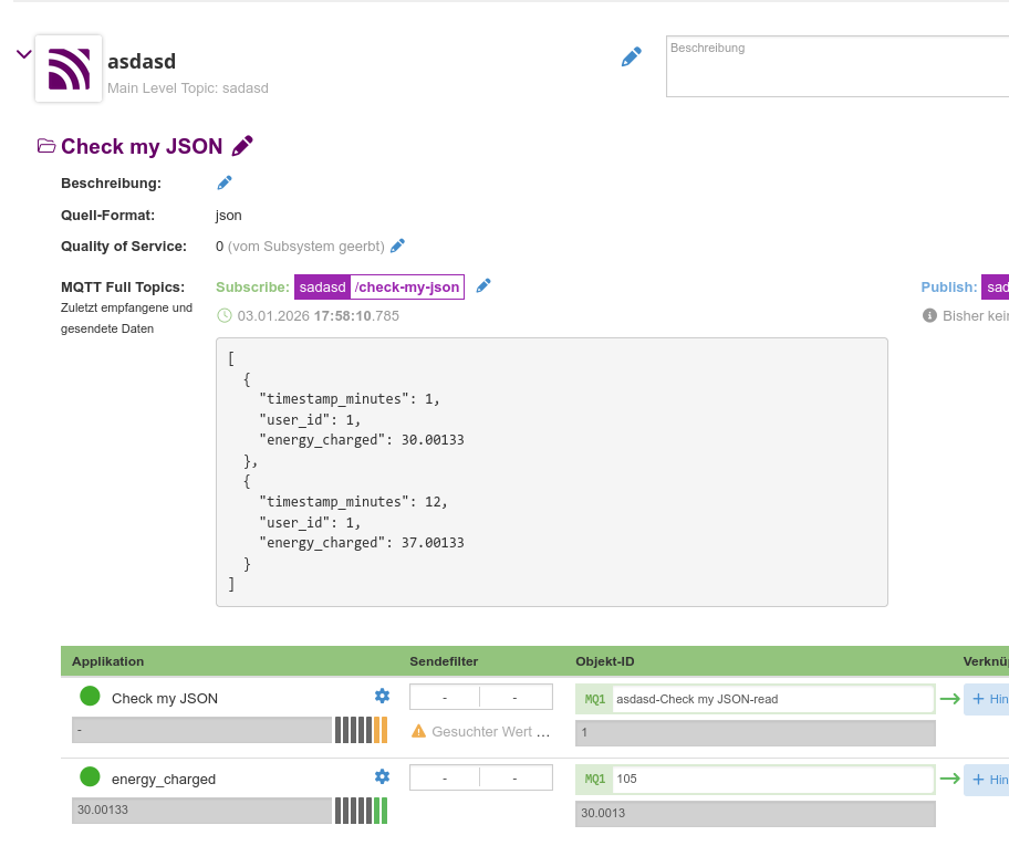

Beiträge: 1359
Hat sich bedankt: 418 Mal
Danksagung erhalten: 882 Mal

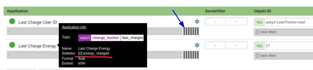

Hallo pawl,
ich habe einen Verdacht, was dein Problem ist:
Ein geänderter Selektor wird nur ausgewertet, wenn neue Werte empfangen werden. (Also Publish von Gerät, hier Wallbox)
In deinem Screenshot sieht alles richtig aus, aber hier beim blauen Pfeil ist kein Balken.
Die Balken sind ein Verlauf ob und wann etwas empfangen wurde und was mit ihnen passiert ist. Bei Änderungen wird die Anzeige zurückgesetzt.
Ich habe dein JSON nach gebaut und zweimal etwas publiziert. Siehst du die orangefarbenen und grünen Balken?
Der erste Selektor finden den Wert nicht, der zweite kann den Wert auswerten und weiterleiten.
Mit den selben Selektor wie du, kann ich den Wert verarbeiten.
Zuletzt geändert von ms20de am Sa Jan 03, 2026 6:15 pm, insgesamt 1-mal geändert.
pawlvandik
Beiträge: 11
Registriert: So Jan 10, 2021 10:14 am
Hat sich bedankt: 5 Mal
Danksagung erhalten: 3 Mal
Beitrag von pawlvandik »
Hi Matthias,
Nun habe ich auch einen grüne Balken. Es war etwas verwirrend, wenn man Daten angezeigt bekommt, wenn man den Link zu empfangenen Rohdaten nutzt , jedoch aus diesen Daten dann nix über den Selector beziehen kann, weil diese Daten vllt. vor der Definition des Selectors empfangen worden sind.
Aber Ende gut, alles gut ...
Danke fürs Testen!
