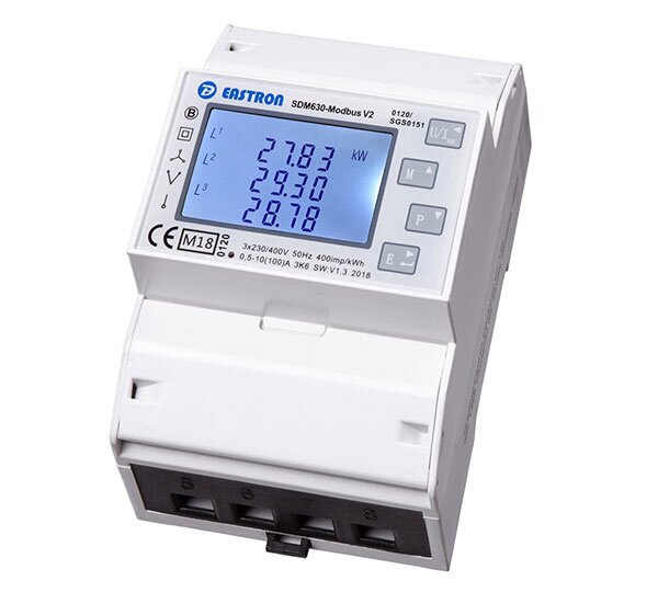

Hallo miteinander,
heute hat ein Eastron SDM630 V3 Zähler in der HV Einzug gehalten:
In diesem Zuge habe ich auch gleich das entsprechende TW-Profil angelegt, welches in Version 1.0 hier im Anhang zu finden ist. Das Profil enthält nur die Lese-Register, da man die paar Einstellungen insbesondere auch wegen dem Pin-Code besser direkt am Gerät vornimmt.
Hier die Dateien:
  • Das Profil:
    Eastron-SDM630-TW-Profile.zip
  • Eastron-Doku:
    SDM630Modbus-V3.pdf
Viel Spass und immer her mit dem Feedback! :handgestures-thumbupright:
"Der Schöpfer dieses Modbus Geräte Profiles überträgt die Nutzungsrechte gemäß der TOLL ("Timberwolf Open Logikblock License") die unter https://wrgt.news/TOLL zum Download zur Verfügung steht."

Hallo Yves
Danke für das Profil!
(Ich war etwas überrascht, da ich dachte, dass ich ein Profil für das Gerät schon mal hier im Forum gesehen hatte…)
(Edit: viewtopic.php?f=80&t=2740 ;)
Oder sind die zwei Geräte nur ähnlich aber nicht gleich?)

Parsley hat geschrieben: ↑Mo Jun 26, 2023 6:27 pm (Ich war etwas überrascht, da ich dachte, dass ich ein Profil für das Gerät schon mal hier im Forum gesehen hatte…)
Hm, da frage ich mich gerade, warum ich's nicht gefunden habe. :confusion-scratchheadyellow:
Aber gut, bzgl der Sortierung und offensichtlich auch der Suchergebnisse der Postings hat das Forum so seine eigene Meinung. :lol:
Anyway, das verlinkte Profil ist für die v2, meins für die v3. Aber ob's da gravierende Unterschiede gibt, wage ich zu bezweifeln...

Hallo Yves,
ich hatte mich gestern auch etwas gewundert, ob es hier gegenüber meiner Fassung vom März 2021 Veränderungen gab :think: . Ich hattte auch wahrgenommen, dass es von dem Device mittlerweile eine Version 3 gibt. Mein Profil war damals auf Basis der Version 2 entstanden. Ich war ehrlich gesagt bisher schlicht zu bequem hier in die Detailanalyse abzutauchen.

Hallo Jens
blaubaerli hat geschrieben: ↑Mo Jun 26, 2023 8:17 pm ich hatte mich gestern auch etwas gewundert, ob es hier gegenüber meiner Fassung vom März 2021 Veränderungen gab :think: . Ich hattte auch wahrgenommen, dass es von dem Device mittlerweile eine Version 3 gibt.
Kein Ding. Wie gesagt, mich hat wohl die Suche irgendwie ausgetrickst. Vielleicht hätte ich noch etwas genauer gesucht, wenn ich die Profile händisch machen würde. Von daher war's nicht wirklich vertane Zeit...

Die V3 Version hat 2 Register mehr, ansonsten sind es komplett die die selben Register.
