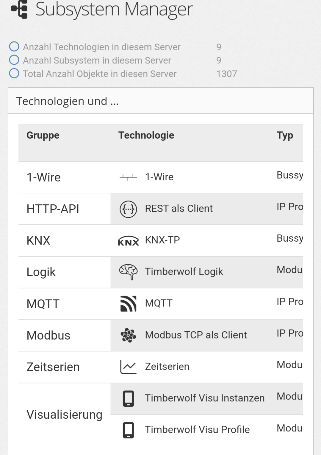

Beitrag von ROI111 »
ich weiß nicht genau wie es aussehen soll aber finden kann ich die Eingänge nicht.
Version: 4.0.1
Browser: Frisch installiert
Vom Handy aus.
So sieht es bei mir aus
Da ich die Eingänge momentan nicht nutze herrscht kein Zeitdruck bei mir.
Schöne Grüße
Marino

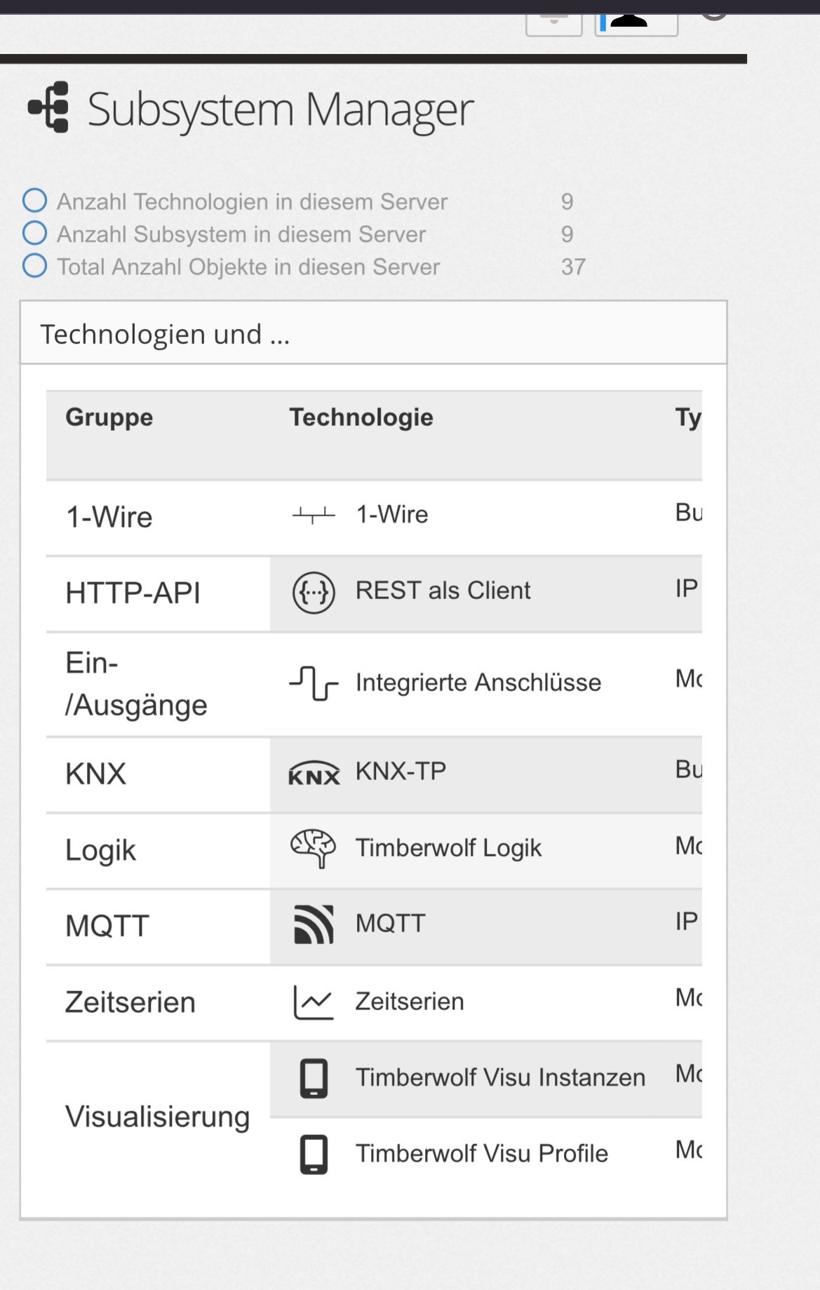

Beitrag von Marino »
Bei mir gibt es noch den Punkt „Ein-/Ausgänge“ auf der Seite, die du als Bild hochgeladen hast. Ich schaue auch gerade mobil.
Auf deinem Bild fehlt das allerdings.
Zudem auch im Objektmanager ganz rechts. Ein Symbol, wie eine Rechteckspannung.

Beitrag von AndererStefan »
Moin, ich schätze so sollte das aussehen?
- Ist Aber auch die einzige Stelle wo ich die Eingänge sehe. Es gibt keinen eigenen Bereich im Sidepanel (wo z.B. Modbus steht).
VG Stefan
Zuletzt geändert von AndererStefan am Do Jun 20, 2024 9:37 am, insgesamt 1-mal geändert.

Mein Subsystem-Manager sieht aus wie der von @ROI111 ohne Ein-/Ausgänge.

Das was @ROI111 zeigt war auch der Case bei mir bevor @ms20de es netterweise gefixt hat.
Ihr findet es aber auch im Objektmanager, oben rechts kommt dann die "Welle" dazu.
Also: Screenshot von @ROI111 + @ms20de = Screenshot von @AndererStefan
