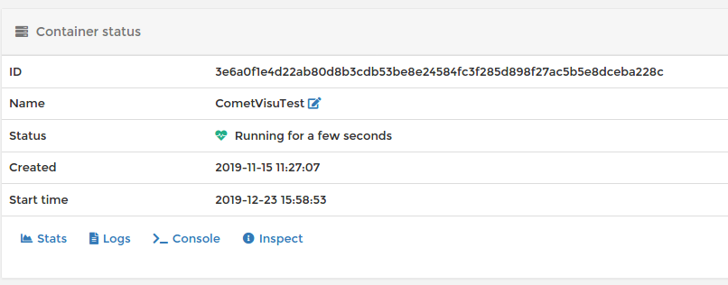

- Beiträge: 1402
- Hat sich bedankt: 434 Mal
Hallo Sven,
uns ist aufgefallen, dass du einen Container "CometVisuTest" hast, der wird andauernd neugestartet.
Jede Minute wird der Container wieder gestartet.
Dabei wird alles entfernt und wieder neuaufgebaut was so an den Container hängt, wie zum Beispiel die Netzwerkumgebung mit virtueller Netzwerkkarte und Routing. Es sollte deswegen nicht abstürzen, aber ich glaube es ist nicht unbedingt zuträglich für die Stabilität des Servers.
Zuletzt geändert von ms20de am Mo Dez 23, 2019 4:42 pm, insgesamt 2-mal geändert.
- Beiträge: 1921
- Hat sich bedankt: 645 Mal
Holy shit...
Keine ahnung warum und wie ich das hinbekommen habe. Ich dachte eigentlich ich hätte die Comet-Visu exakt nach Anleitung angelegt. Vielen Dank, ich habe sie jetzt ersteinmal gestoppt.
