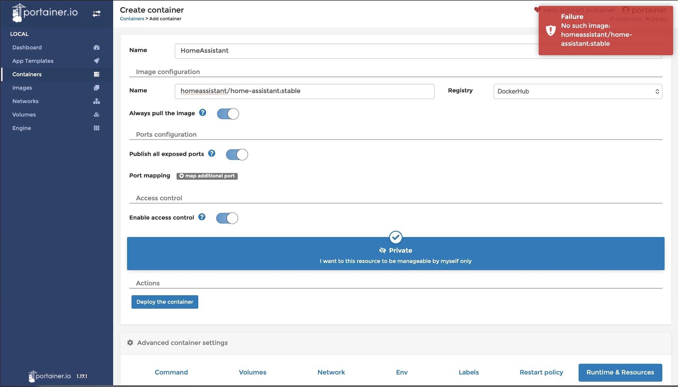

ich versuche aktuell, einen Home-Assistant-Container nach folgender Anleitung zu initialisieren:
viewtopic.php?t=5815#p61625
Leider scheitert die Initialisierung mit folgender Fehlermeldung:
Failure
No such image:
homeassistant/home-assistant:stable
Soweit ich das nachvollziehen konnte, scheint das Docker-Image homeassistant/home-assistant:stable nicht gefunden zu werden.Bild
Hat jemand dieses Problem bereits gehabt oder weiß, ob sich der Image-Pfad geändert hat und die Anleitung inzwischen veraltet ist?
Vielen Dank für eure Hilfe!

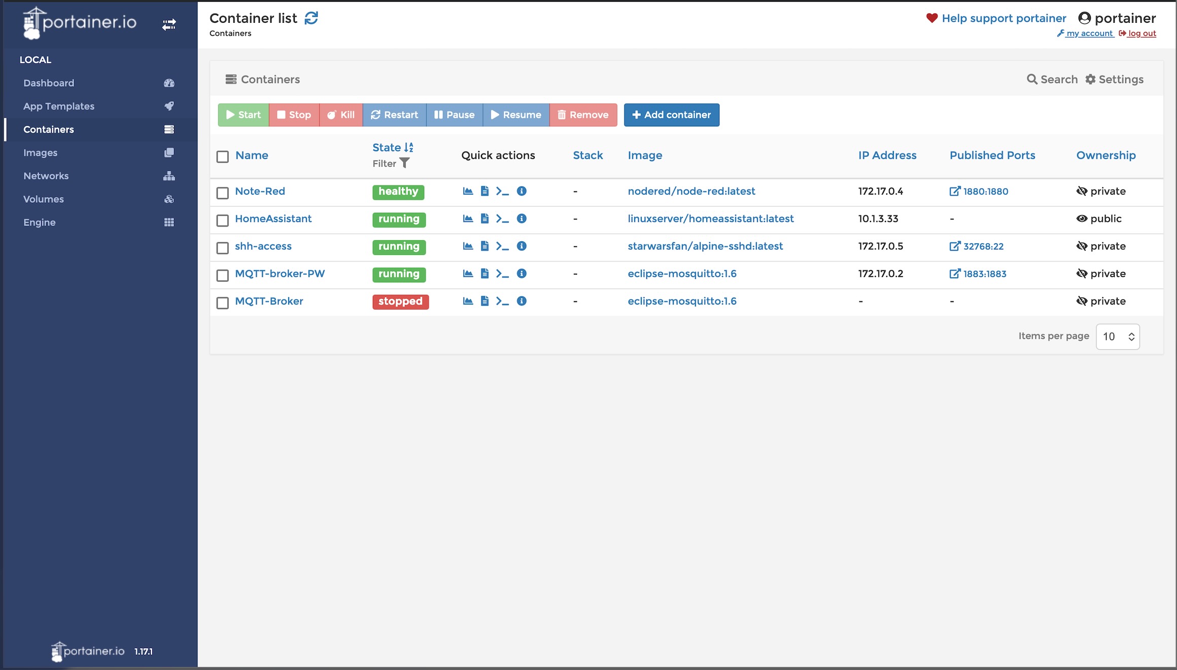

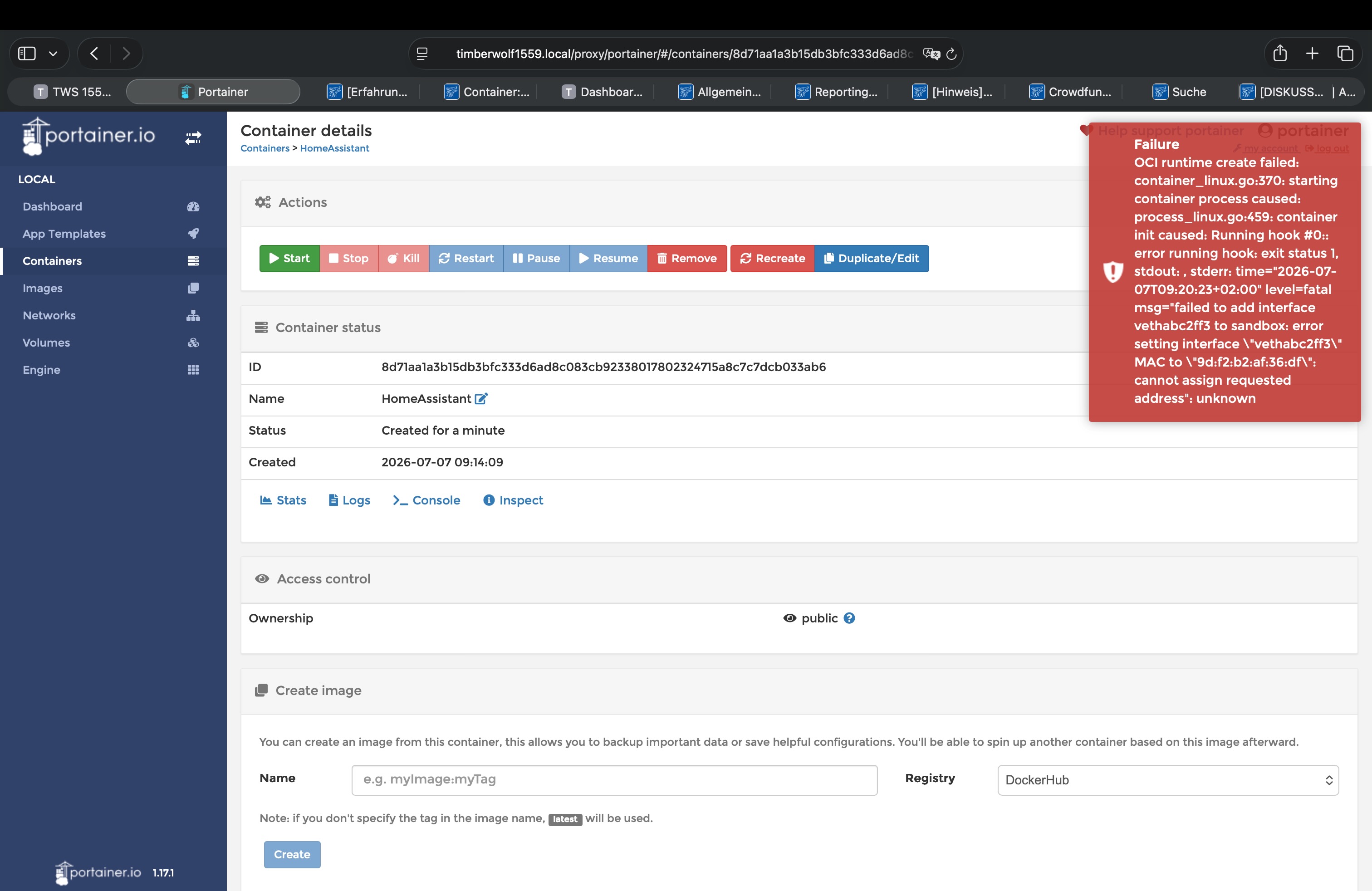

ja super vielen Dank. Das hat mich auf jedenfalls einen Schritt weiter gebracht glaube ich. Konnte jetzt zumindest den container erstellen. Bekomme aber beim starten folgende Fehlermeldung. Werde mich heute Abend mal damit befassen
Denke meine Netztwerkeinstellung ist nicht korrekt

Kurze KI Antwort:
Der Container startet nicht, weil Docker dem Interface **vethabc2ff3** die MAC `9d:f2:b2:af:36:df` setzen will, diese Adresse aber nicht zuweisen kann.
Sehr wahrscheinlich Ursache: **feste MAC-Adresse im HomeAssistant-Container** oder ein **macvlan/ipvlan Netzwerk**, das auf dem Timberwolf/Portainer so nicht passt.
Prüfe in Portainer:
1. **Duplicate/Edit**
2. Bereich **Network**
3. Falls eine **MAC Address** eingetragen ist: löschen
4. Falls Netzwerktyp **macvlan/ipvlan**: testweise auf normales `bridge` wechseln
5. Deploy/Recreate
Wenn du Home Assistant im LAN mit eigener IP brauchst, ist auf Docker meist **macvlan** korrekt, aber dann muss das Parent-Interface stimmen, z. B. `eth0`, `br0` oder VLAN-Interface. Auf dem Timberwolf kann das Interface anders heissen oder eingeschränkt sein.
Schnelltest per SSH:
```bash
docker inspect HomeAssistant | grep -i -A5 mac
docker network ls
docker network inspect <netzwerkname>
Die Fehlermeldung zeigt klar: Problem ist **Netzwerk/MAC**, nicht Home Assistant selbst.

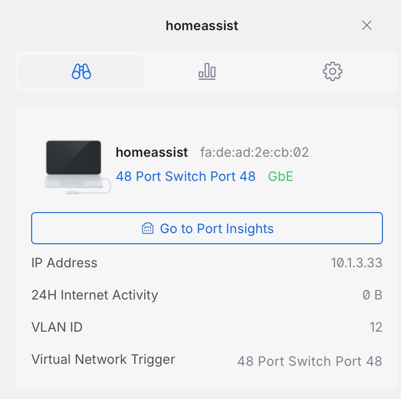

Danke für die megaschnelle Antwort, ich habe mir mal die Netzwerkeinstellung angeschaut und da war keine Mac Adresse hinterlegt. Eigentlich dachte ich das ich eine hinterlegt hätte... Aber egal ,ich habe eine neue MAC Adresse vergeben und nochmal recreated und siehe da es läuft eben nochmal gecheckt ob mein unifi den homeassistent findet und auch das sieht auch gut aus. Ich werde jetzt mal die Anleitung weiter verfolgen und melde mich! Vielen Dank schonmal bis hierher.
