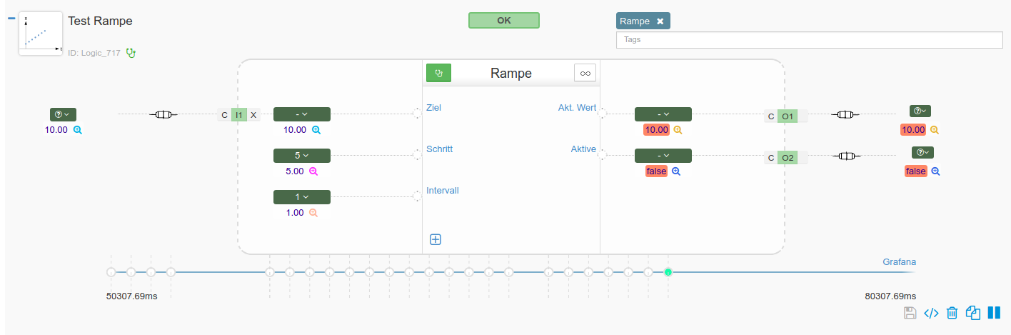

Hier der zeitliche Ablauf (Eingangssequenz: 0 -> 42 -> -17 -> 10):
Mit diesem Modul lässt sich sehr einfach eine langsame Dimmung umsetzen (Lichtwecker)
