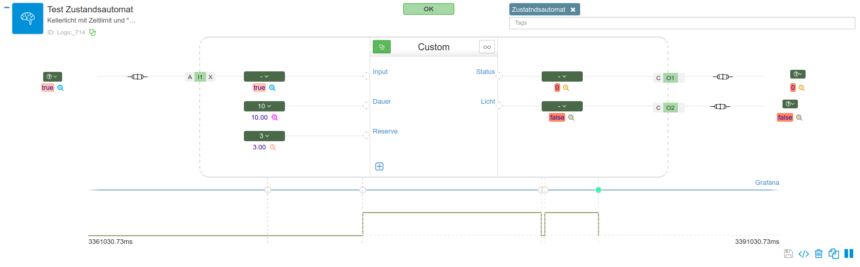

Hier ein Beispiel:
    ["$In","bool",false],
    ["$State","integer",0],
    ["$Time","float",10.0],         // Zeit für erste Leuchtdauer
    ["$Dark","float",0.2],          // Zeit für Dunkelphase vor der Restlaufzeit
    ["$Warn","float",3.0],          // Restlaufzeit
    ["$Light","bool",false],
    ["$ConstTrue","bool",true],
    ["Break",["$VAR<Inhibit?>"]],
    ["Statemachine",
     // 0: Licht aus
     // 1: Licht ein + Timer läuft
     // 2: kurz Dunkel (als Warnung, dass nur noch Restlaufzeit kommt)
     // 3: Lich an + Restlaufzeit läuft
        ["$In" , 0, 1, "$Time"],    // einschalten, Timer starten
        [  0   , 1, 2, "$Dark"],    // Zeit abgelaufen
        ["-$In", 1, 0,   0    ],    // ausschalten
        ["$In" , 1, 1, "$Time"],    // Zeit neu starten
        [  0   , 2, 3, "$Warn"],    // Dunkelzeit abgelaufen -> Warnzeit
        ["$In" , 2, 1, "$Time"],    // Zeit neu starten
        ["-$In", 2, 0,   0    ],    // ausschalten
        [  0   , 3, 0,   0    ],    // Warnzeit abgelaufen
        ["$In" , 3, 1, "$Time"],    // Zeit neu starten
        ["-$In", 3, 0,   0    ]     // ausschalten
      "$State"
    ["Multiplexer",[0,"$ConstTrue",0,"$ConstTrue"],"$Light","$State"]
    ["Input","Eingang Schalter Ein/Aus","$In","a"],
    ["Dauer","Zeit [s]","$Time","c"],
    ["Reserve","Restlaufzeit [s] nach Warnung","$Warn","c"],
    ["Status","Zustand","$State","c"],
    ["Licht","Licht","$Light","c"]
Obiges Beispiel ist eine Schaltung, die das Kellerlicht nach einiger Zeit ausschaltet, falls es vergessen wurde.
Dabei warnt eine kurze Dunkelphase, dass das Licht nach anschließender Restlaufzeit abgeschaltet wird.

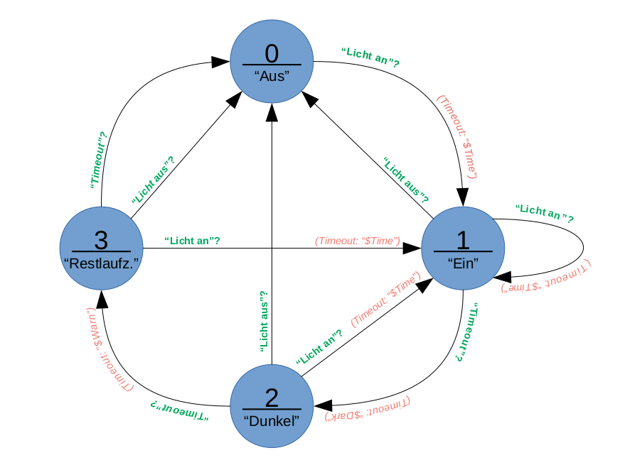

Hier noch das Diagramm:
Der Zustandsautomat funktioniert folgendermaßen:
Wird das Modul ausgeführt, liest es den aktuellen Zustand von "$State" ein und geht anschließend die Zustandsübergangstabelle der Reihe nach durch. Stimmen "Bedingung" und "aktueller Zuständ" überein, wird der "nächste Zustand" aktiv und (falls der Timeout-Wert größer 0 ist) ein Timout-Timer gestartet.
Sobald der erste Zustandsübergang zutrifft, werden die nachfolgenden Einträge ignoriert. Die Reihenfolge der Einträge ist daher entscheidend für die Funktionalität.

S. Kolbinger
Beiträge: 588
Hat sich bedankt: 82 Mal
Danksagung erhalten: 565 Mal
Beitrag von S. Kolbinger »
Habe hier viewtopic.php?f=65&t=2019#p21920 noch das Diagramm eingefügt.
Damit sollte es leichter zu verstehen sein. :handgestures-fingerscrossed:
