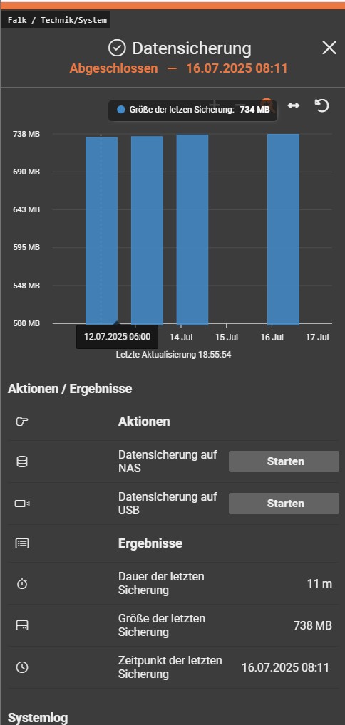

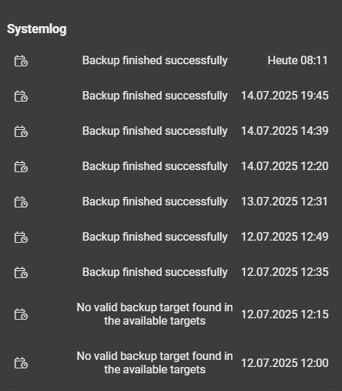

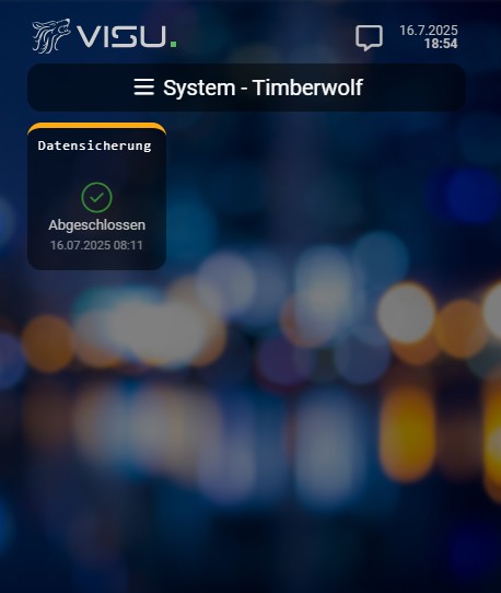

nach ein paar Tagen des Testens bin ich mehr als begeistert von der neuen Funktion!
Bisher sah meine Routine jeden Samstag so aus:
- Manuelles Backup auf USB erstellen
- Manuelles Backup auf internem Speicher erstellen
- Dieses Backup auf den Laptop herunterladen, zur Sicherung auf einem zusätzlichen USB-Stick, in OneDrive und auf dem NAS.
Vor allem von unterwegs per VPN konnte das schon mal eine Weile dauern.
Jetzt habe ich zwei automatische Backups eingerichtet, einmal pro Woche auf dem USB-Backup-Stick und einmal pro Woche auf dem Synology-NAS. Von dort wird die Backup-Datei per CloudSync mit OneDrive synchronisiert und damit auch mit dem Laptop.
Dazu habe ich ein Widget in der Visu eingerichtet, das mir auf einen Blick alle relevanten Informationen anzeigt und Schaltflächen für manuelle Backups auf NAS und USB-Stick enthält:
Die Objekte "MG - Backup - status - combined", "MG - Backup - status - last size" und "MG - Backup - status - text" werden in Zeireihen geschrieben und in der Detailanzeige der Visu angezeigt.
Das alles einzurichten hat weniger Zeit gekostet als ein samstägliches manuelles Backup.
In meinen Augen eine der ganz großen Funktionserweiterungen des Timberwolf Servers!
PS: Wenn jetzt noch das Timberwolf-Logo als Icon für die Visu verfügbar wäre, z. B. für die Navigationsschaltfläche, die zu dieser Seite führt ...
