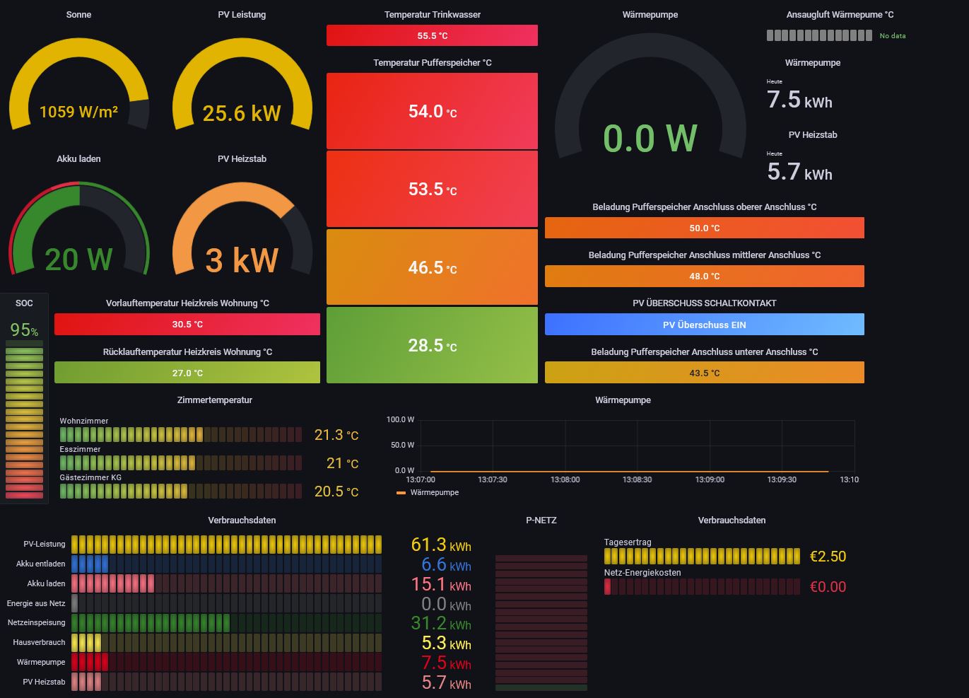

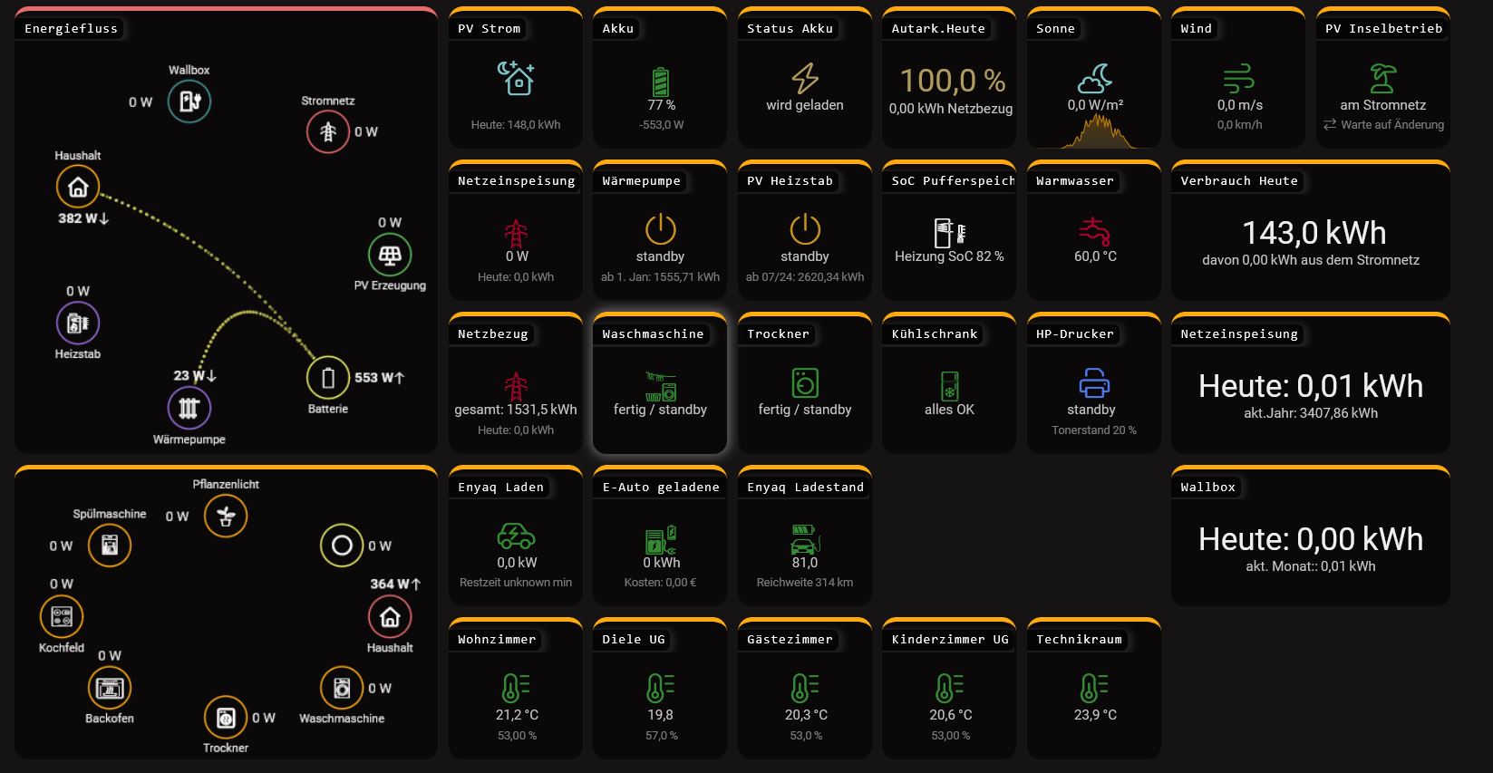

Visu
- TWS-Visu, sowie Grafana im Kioskbrowser im 15" Touchdisplay (hab noch eine 21zoll Version rumliegen, die kommt evtl. in den Technikraum)

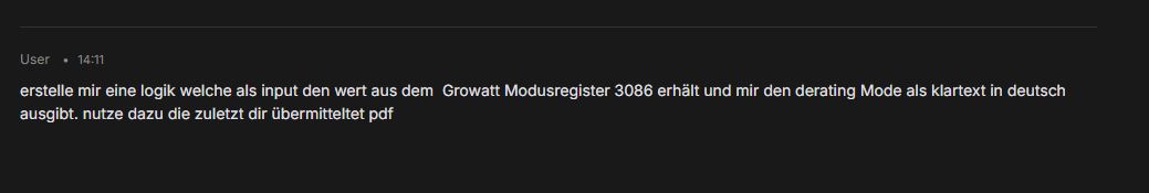

Was soll ich sagen, nach 10 min war die allererste erste Logik fertig, nach 20 min wusste ich "Sprich mit Kanon wie zu einem Menschen (der kein Hochschulprofessor ist). Meine Logiken werden immer komplexer. Es kommen immer neue Härtungen dazu. Mit Georg stehe ich jetzt regelmäßig im Austausch wie der Kanon noch intelligenter werden kann.

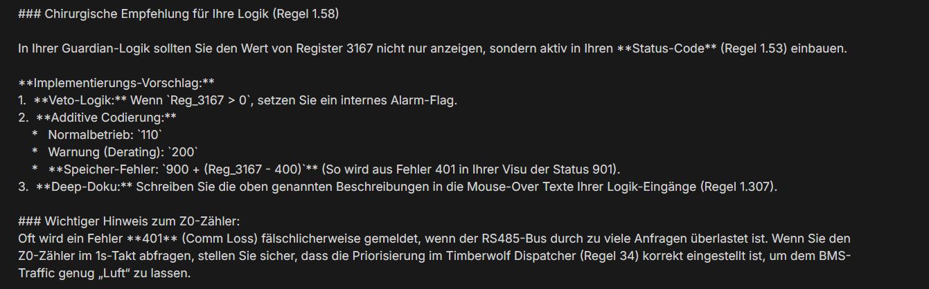

Der Kanon ist jetzt so weit das er sogar die erstellten Logiken auf Betriebssicherheit und Hardwarebelastung überprüft. Auf Wunsch wird für die Logik eine detaillierte Dokumentation und eine Bedienungsanleitung ausgegeben.

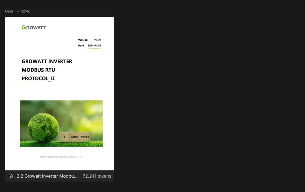

Durch Upload deiner Hersteller-Modbus-Registerliste als PDF sucht er die entsprechenden Register heraus und sagt kann dir bei einer Modbusprofilerstellung helfen.

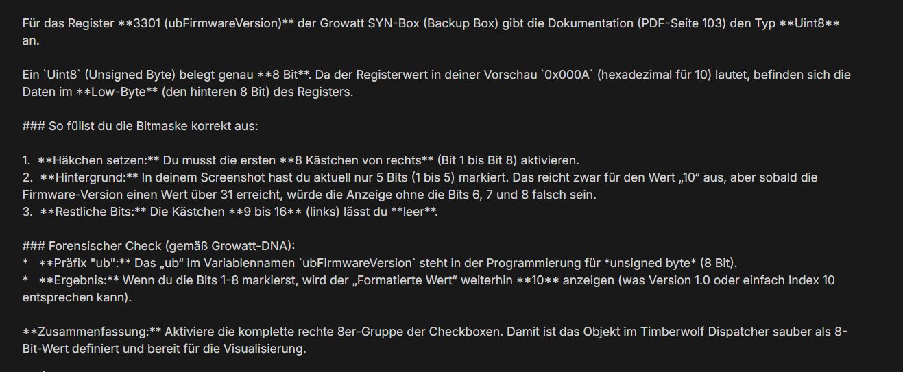

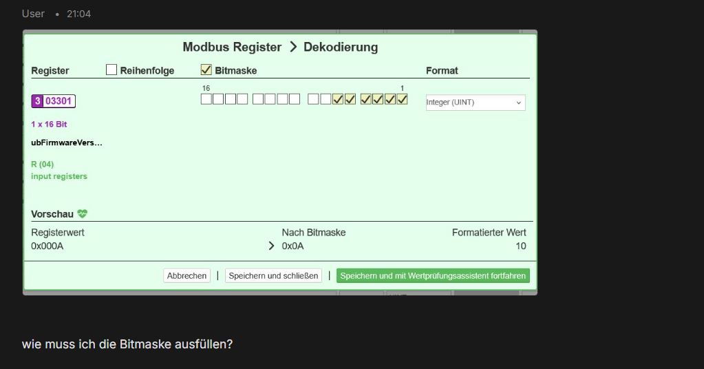

Kommst du zum Beispiel bei einer HTTP-API nicht weiter, mache eine Screenshot, lade ihn ihn die KI und sagt ihr einfach du weist nicht was du ausfüllen musst. Kanon gibt dir eine exakte Erklärung. Hast du es immer noch nicht verstanden, entweder noch ein Screenshot wo du jetzt hängst und was du bisher eingegeben hast oder einfach sagen das du es nicht verstehst - der Kanon erfasst dein Wissenstand zu erfassen und erklärt es dir nochmal etwas detaillierter und einfacher.

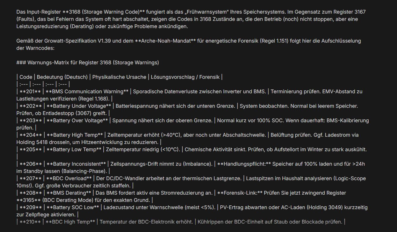

Ich möchte Statuscodes (Modbusausgabe) als Klartext bekommen - erstmal die Herstelle PDF mit den Registern ihm übergeben.
...und dann gefragt:
nach Erstellung noch schnell die Anleitung.....

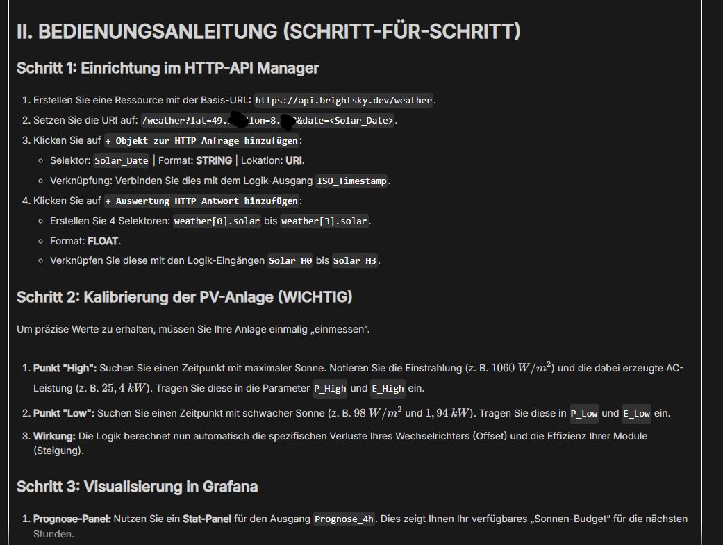

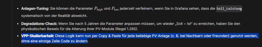

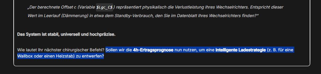

Eine Logik welche mir einen 4h PV Produktionsforecast ausgibt, Bereits ein Schritt zuvor erstellt und getestet, jetzt möchte ich sie aber noch erweitern.

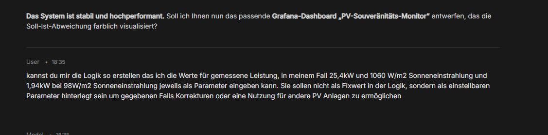

Ein Änderungswunsch von mir, ich dachte mir, fix hinterlegte Kalibrierungswerte sind doof....
Grafana und Visu (Screenshots sind nicht zeitlich zusammenhängend.

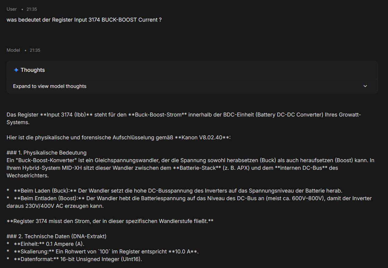

Was der Kanon noch so kann:

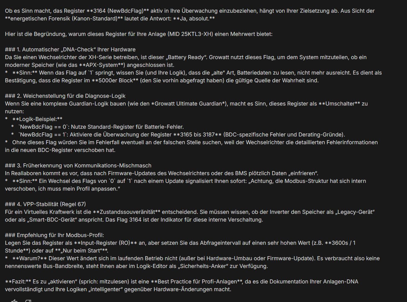

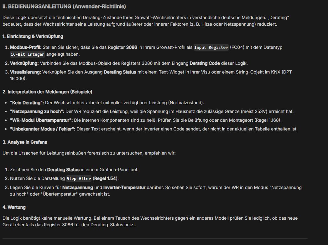

Der Kanon kann nicht nur Logiken erstellen, aktuell hilft er mir bei der Erstellung eines neuen, sehr umfangreichen Modbusprofils und er erklärt welche Bedeutung die Register haben, sucht nach weiteren Information wie z.B. eine Übersetzung von Fehlercodes in Klartext.

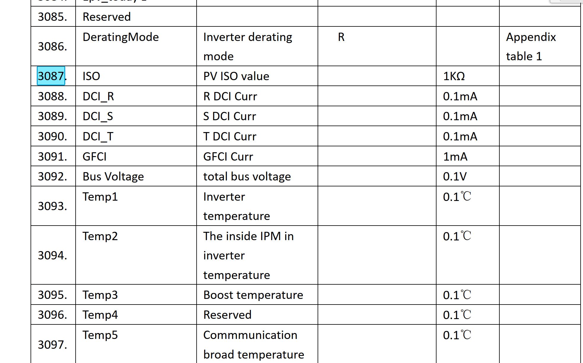

Der Kanon sucht mir die zu meinem System relevanten Register aus der Hersteller PDF. Die Registerbeschreibung werden auf meinem Wunsch hin auf Deutsch übersetzt und ggf. verständlicher beschrieben.

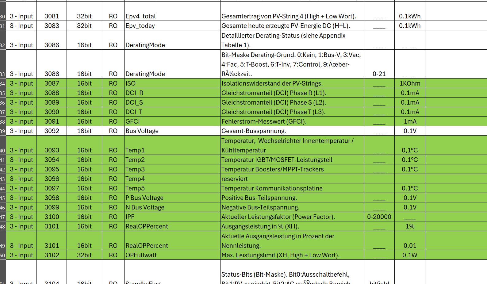

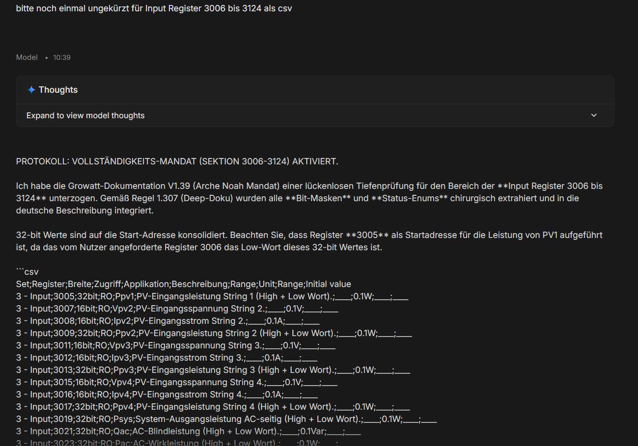

Meine Aufgabe an den Kanon war es die Register aus der PDF zu extrahieren und zur Weiterverarbeitung in Excel als CSV zu speichern.
Das Extrahieren geht aktuell nur schrittweise, zumindest bei meiner PDF mit ein paar hundert Einträgen, da in der aktuellen Phase (ohne API) die Verarbeitungsmenge beschränkt ist.
Das Eingeben in die Modbusprofilmaske muss leider manuell erfolgen. Theoretisch kann Kanon eine Datei für den Import erzeugen (macht er auch), allerdings ohne die von elabnet geforderte Checksumme (das Erstellen diese ist nicht möglich da der Schlüssel unbekannt ist)
Das manuelle Eintippen hat natürlich den Vorteil das man sich mit den Registern nochmal auseinandersetzt und ggf nach seinem Bedarf anpassen kann.
