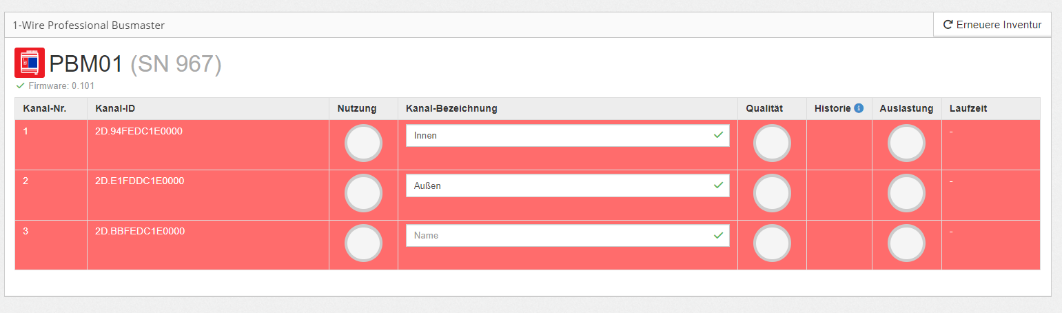

ich habe ein ähnliches Problem. Bisher noch nie Schwierigkeiten gehabt mit dem PBM. Gerade den TWS aktualisiert und mein PBM ist und bleibt rot. Keine Reaktion. Neustart bisher ohne Erfolg.
Ich beobachte und berichte.
Modellreihe 25xx (2500)

Keine Reaktion. Der Busmaster bleibt rot. Bitte um Hilfe. Vor dem Update hat es einwandfrei funktioniert.

Der Busmaster wird leider weiterhin nicht erkannt...
Alle 1-Wire Kanäle sind abgesteckt.
Der PBM zeigt keinen Fehler an (Error LED aus).
Der PBM piepst beim einstecken des USB in den Server.
Auszug Systemeinstellungen -> USB:
EHCI Host Controller(Linux 4.9.0-19-amd64 ehci_hcd)
unbekannt(Advanced Micro Devices, Inc.)
xHCI Host Controller(Linux 4.9.0-19-amd64 xhci-hcd)
FT232EX(FTDI)

7. Prüfen, wie der PBM nun dargestellt wird unter 1-Wire -> rot / PBM wird nicht erkannt

nach einem Wechsel des USB Ports am TWS hat er den PBM gerade wieder erkannt. Ich beobachte.
